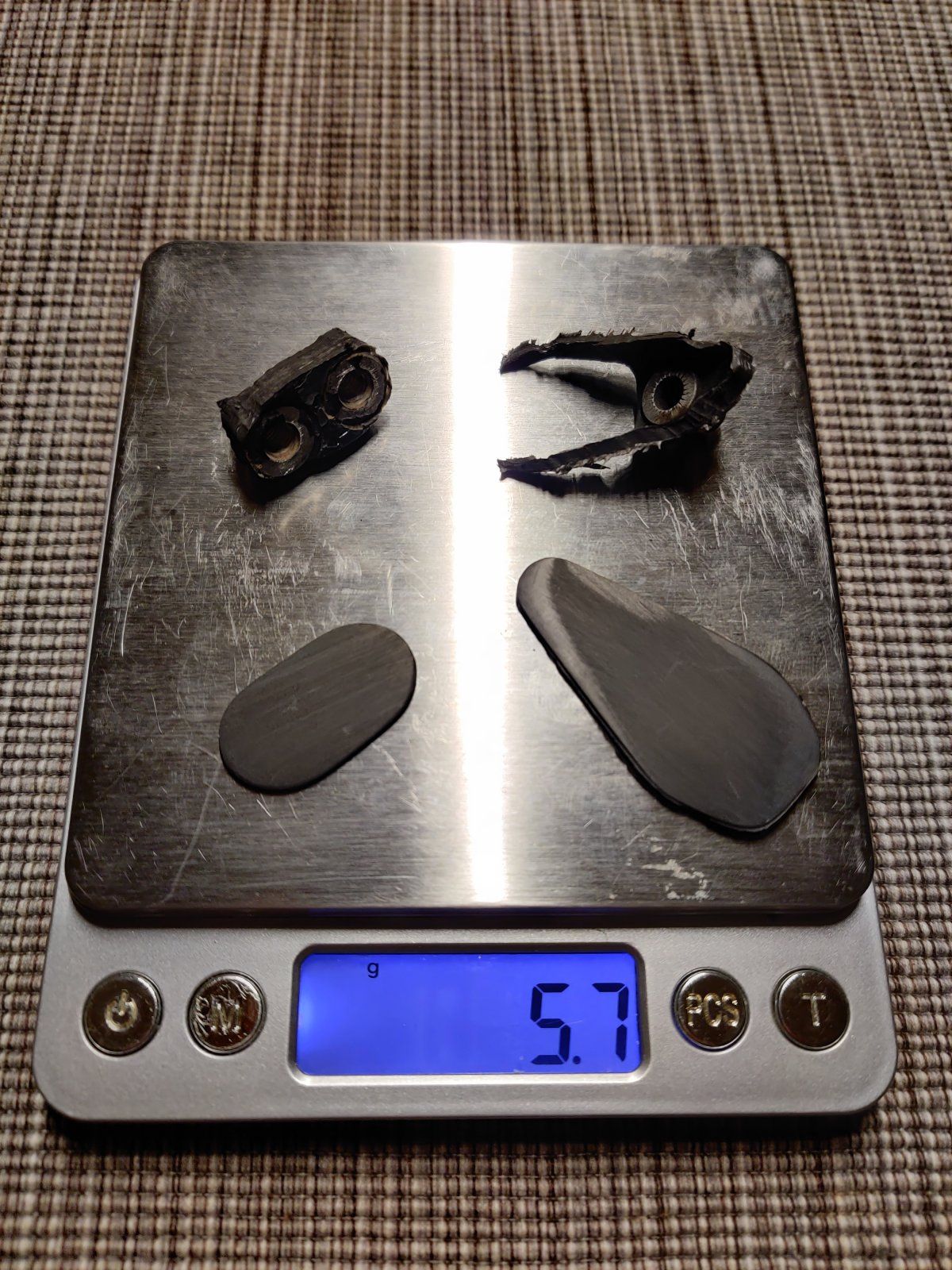

Nach 4 Jahren wird es Zeit das der Lack runter kommt.
Und da ich noch ein paar Kleinigkeiten am Rahmen ändern will geht's wieder an optimieren.
Erst den Lack inkl. der Aufkleber runter.Waren 34g in Summe...
Die Kettenführung hab ich nie benutzt.Von daher kann die Aufnahme sowieso weg.Optisch sieht das ohne Aufnahme auch schöner aus.
Der rechte Rahmeneinsatz am Steuerrohr war nie in Gebrauch.Und da es ohne den Einsatz b.z.w. Deckel schicker wäre musste das auch geändert werden.Einsatz raus gedremelt um auch noch die letzte 1/10g zu sparen:D

Die Löcher mit Styrodur verschlossen damit das Carbon sauber gelegt werden kann.
Nun der Teil den ich nicht sooo mag.Hab es aber probiert und bin mit dem Ergebnis zufrieden.
Anschließend alles verschliffen.
Jetzt kommt noch UD Carbon drüber für das Finish....
na du bist ja mutig. Keine Lage von innen aufgesetzt? Abdecklagen nicht eingeschäftet? So wird es doch eine Aufdickung...
Nach welchen Gesichtspunkten hast du die Carbonfaser ausgesucht und ausgerichtet? Ich sehe Unidirektion und Biax. Leinwand-Biax?
