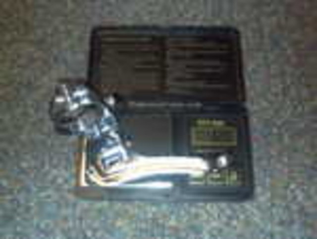

ich hab noch einen nagelneuen dura ace mit 34,9er klemmschelle (den von xtremelight getunten mit 62,5g). steht wohl ab heute abend bei ebay drin, kannst ja mal schauen.
das ist mit schelle. in meinem album ist glaub ich noch ein foto auf der waage, wenn nicht lade ich gleich mal eins hoch.
edit: da isses ja:

kann mir jemand sagen wo ich eine leichte 34,9 RR-Umwerferschelle bekomme ( außer BTP ) ?
meiner meinung nach lohnt das kaum...
unten ein auf 38mm angepasster 34,9mm Dura Ace 7800-schellenumwerfer.
top in der funktion, top im preis....
meine erfahrungen mit solchen carbon-schellen sind im wahrsten sinn des wortes zweigeteilt :)
