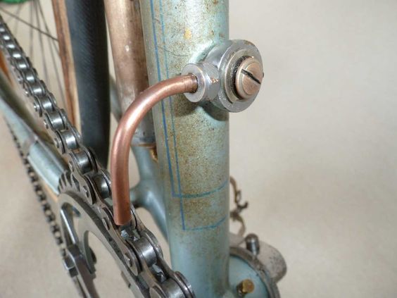

gabs ja schon von roloff - lubmatic :)
das gab's schon früher:
