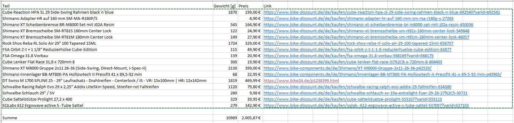

So, hab jetzt mal alles zusammengestellt. Hoffe man kann das auf dem Bild auch alles erkennen oder wie bekomme ich eine Tabelle hier vernümftig gepostet? Bin jetzt bei 2006,- Euro und ca. 11KG.
Was vergleichbares von Cube das Reaction SL liegt bei 1700,- Euro und 13,2KG.
Hab ich was wesentliches vergessen in meiner Liste? Und ich bin für Verbesserungen weiterhin offen. Oder passt irgendwas gar nicht zusammen?

Auf den ersten Blick fehlen Pedale, Griffe, Steckachse hinten und Bremsadapter auf 180mm vorn.
