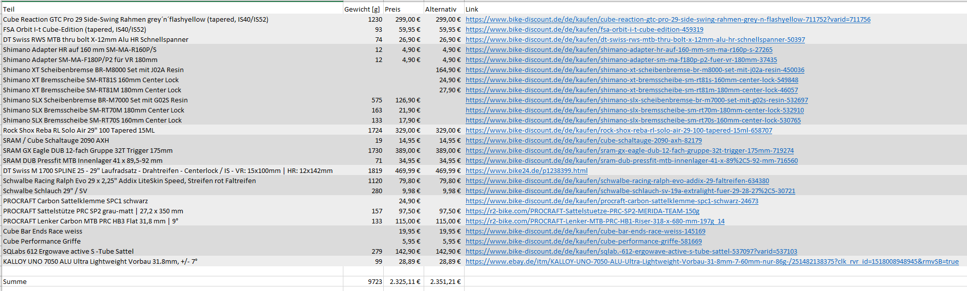

Ich wollte zunächst auch in den allgemeinen Tenor einstimmen, dass das Ganze zu teuer wird. Ist aber mittlerweile gar nicht mehr der Fall - finde ich.
Nach der Teileliste Version 004 wäre ein vergleichbares Cube von der Stange das Cube Reaction GTC C:62 SL (ist eher noch etwas schwerer) und für das habe ich einen Angebotspreis von 2250 € gefunden. Regulär eher um 2500 €.
Also ein :daumen: an den Threadersteller und die Berater hier!
Moin,
so bin jetzt nochmal 1x11 und 1x12 gefahren und habe mich für die 1x12 entschieden. Die aktuelle Liste habe ich nochmal angehängt. Bin jetzt bei ca. 2300 Euro und ca. 10KG.
Da ich keine Eile habe werde ich mich jetzt gemütlich nach Teilen umsehen, die Gabel gibt's so eh erst ab Mitte Mai.
Möchte mich hier nochmal bei allen für die Unterstützung Bedanken!

Das sieht doch schon mal richtig gut aus soweit. Auch die Überlegung, etwas nach Schnäppchen zu gucken, finde ich schlau.
Sollten dich doch noch Ungeduld und weiterer Optimierungswahn packen, ginge statt der Reba auch ne SID als Gabel:
https://r2-bike.com/ROCK-SHOX-Feder...MIi9i-w-nw2gIVx6wYCh072AKjEAQYAyABEgJz3vD_BwE
Ich habe den Unterschiede zwischen Motion Control und Charger Dämpfung relativ deutlich wahrgenommen, besonders auf schnell gefahrenen Wurzelteppichen.
Torque Caps gibt es da auch noch (Kann da bitte jemand mit Ahnung von der Materie die Kompatibilität checken?):
https://r2-bike.com/DT-SWISS-Torque-Cap-Kit-fuer-Rock-Shox-Gabeln-350-370-Spline-VR-Nabe
Unabhängig von der gewählten Gabel halte ich einen Satz Bottemless Tokens (ggf. mit nötiger Air Cap) für sinnvoll.
Die Bremsscheiben SM-RT81 sehen übrigens nochmal deutlich geiler aus als die Shimano SLX.
Außerdem erscheint mir folgender Lenker wirtschaftlicher: https://www.ebay.de/i/391497267236?chn=ps&dispItem=1
Bei den Griffen: Bitte versuch erstmal die Ritchey WCS TrueGrip. Die haltbarkeit ist zwar unter der normaler Gummigriffe, Gewicht und vor Allem das Griffgefühl empfinde ich als deutlich überlegen. https://www.bike-discount.de/de/kaufen/ritchey-wcs-true-grip-griff-schwarz-25453
Und zuguterletzt: Tubeless ist dein Freund, wwarte damit bitte nicht erst bis zum ersten Snakebite.
Jetzt hab ich aber genug vorgeschlagen, viel Spaß mit dem neuen Baby!

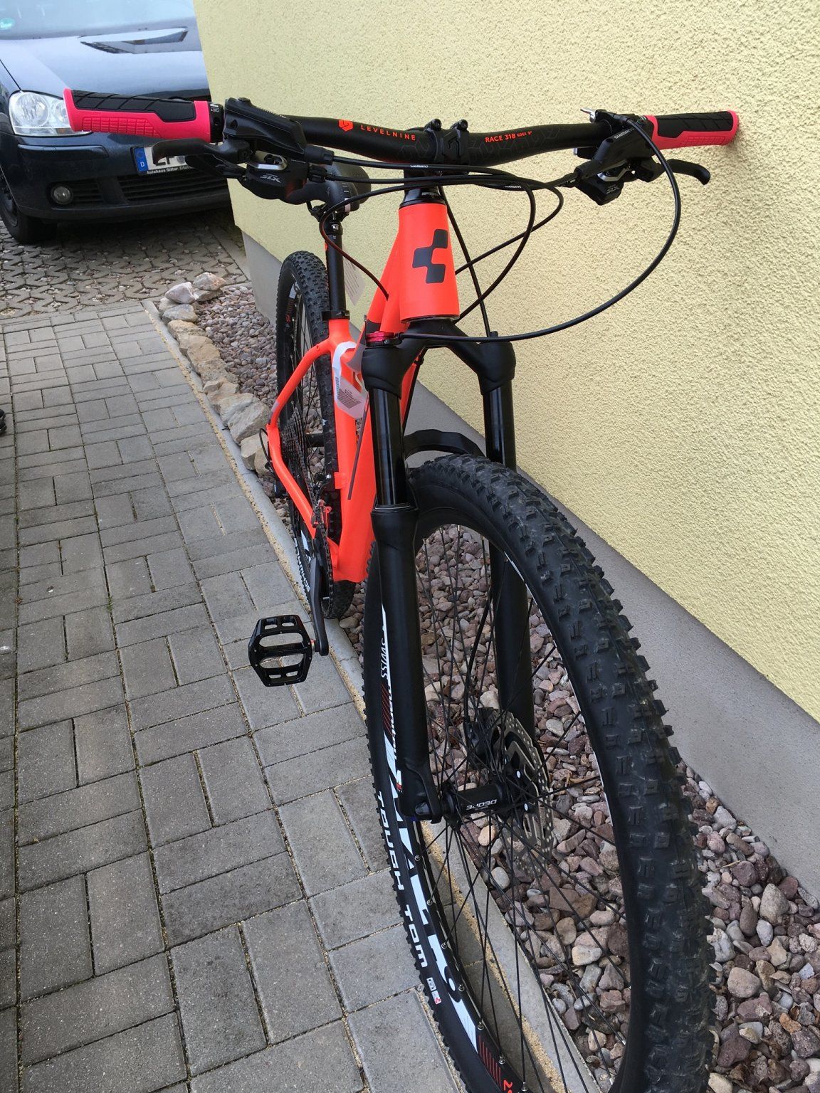

Ich habe den Beitrag ein wenig verfolgt. Ich habe vorletzten Winter auch einfach mal hier und da bei Schnäppchen zugeschlagen und mir ein Cube Reaction aufgebaut. Mit der Zeit tausche ich immer mehr aus. Wenn du auf Schnäppchen achtest muss es nicht teurer sein als ein Komplettbike. Das teure, ist das Werkzeug. Da ich inzwischen meiner Freundin ebenfalls ein bike aufgebaut habe , hat sich das aber bereits gelohnt. Und der nächste Winter steht bevor
Im Anhang ein paar Bilder...(ja ich habe nicht aufgeräumt)

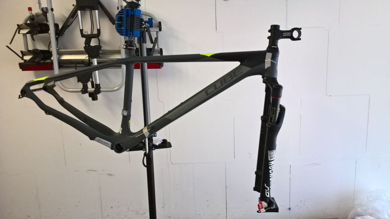

So,
heute mal Zeit genommen und bisschen geschraubt. Gabel ist drin und Vorbau ist dran. Lenker auch, ist nur nicht auf dem Bild.
Konus war kein Problem. Ein Stück 50mm Ablaufrohr mit Endkappe und paar kräftige Schläge und der Konus saß sauber plan drauf. Ich habe unten 2cm Spacer drin und vorsichtshalber oben auch noch 15mm gelassen. Kürzen kann ich immer noch. Will dann erst mal sehn wie es sich fährt.
Der Vorbau ist auch nicht final, der ist nur mal drin, um mal zu fahren und die Länge zu prüfen. Wenn das passt kommt noch ein leichterer dran.
Gabelschaft habe ich mir vom Profi sagen lassen, dass es für die Rohrabschneider unterschiedliche Rollen für Alu und Stahl gibt. Mit der richtigen Schneiderolle soll es wohl keinen Wulst geben. Ich hab dann aber doch lieber gesägt :) Dafür gab es eine Sägeführung.
Alles in allem war es eigentlich ganz entspannt.
Beim Steuersatz bin ich mir nicht sicher wie fest die Ahead Schraube angezogen werden muss. Ich denke mal so fest, dass der Kompressionsring Vorspannung auf den Steuersatz gibt aber auch nicht zu fest. Nur wie merkt man zu fest?
Auf jeden Fall hat's Spaß gemacht.

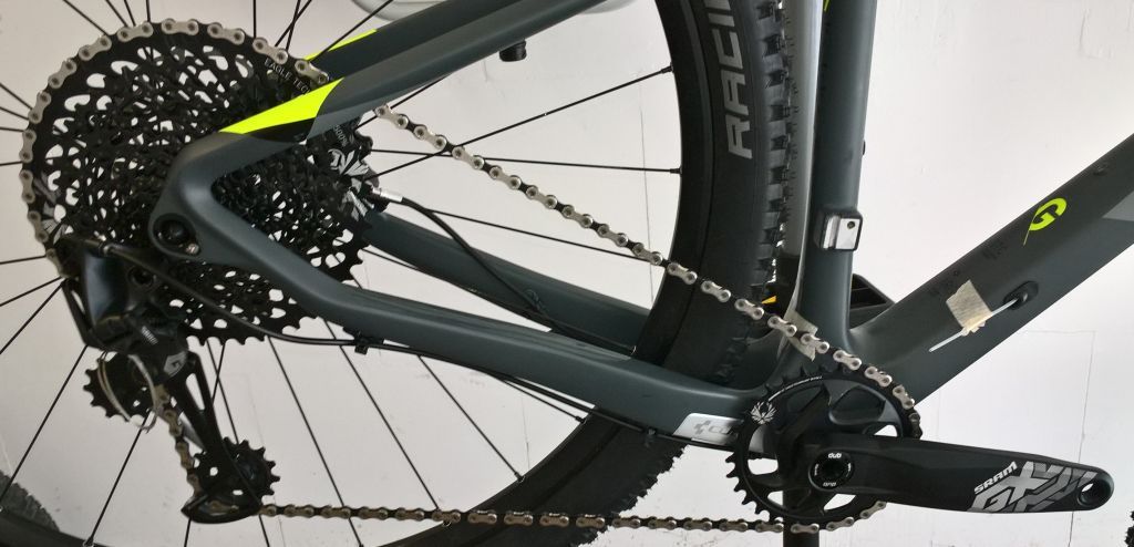

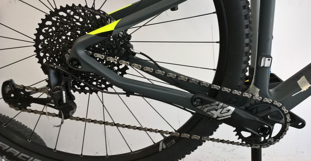

Hallo,
so heute war Schraubertag und soweit ist alles fertig. Bild vom fertigen Rad anbei. Fährt sich gut, Sitzposition ist auch ok so.
Kann jemand ein Blick auf die Kettenschaltung werfen ob das von der Kettenlänge so hinhaut? Schalten kann ich alles, denke sollte passen.
Der Bremssattel/Bremsschlauch der Magura Trail am Vorderrad hat relativ wenig Luft zu den Speichen. Ist das ok so oder gehört die Bremsleitung auf die andere Seite? War so vormontiert. Bremsleitungen sind noch zu lang, kann man die kürzen ohne Entlüftungskit oder muss nach dem Kürzen entlüftet werden?
