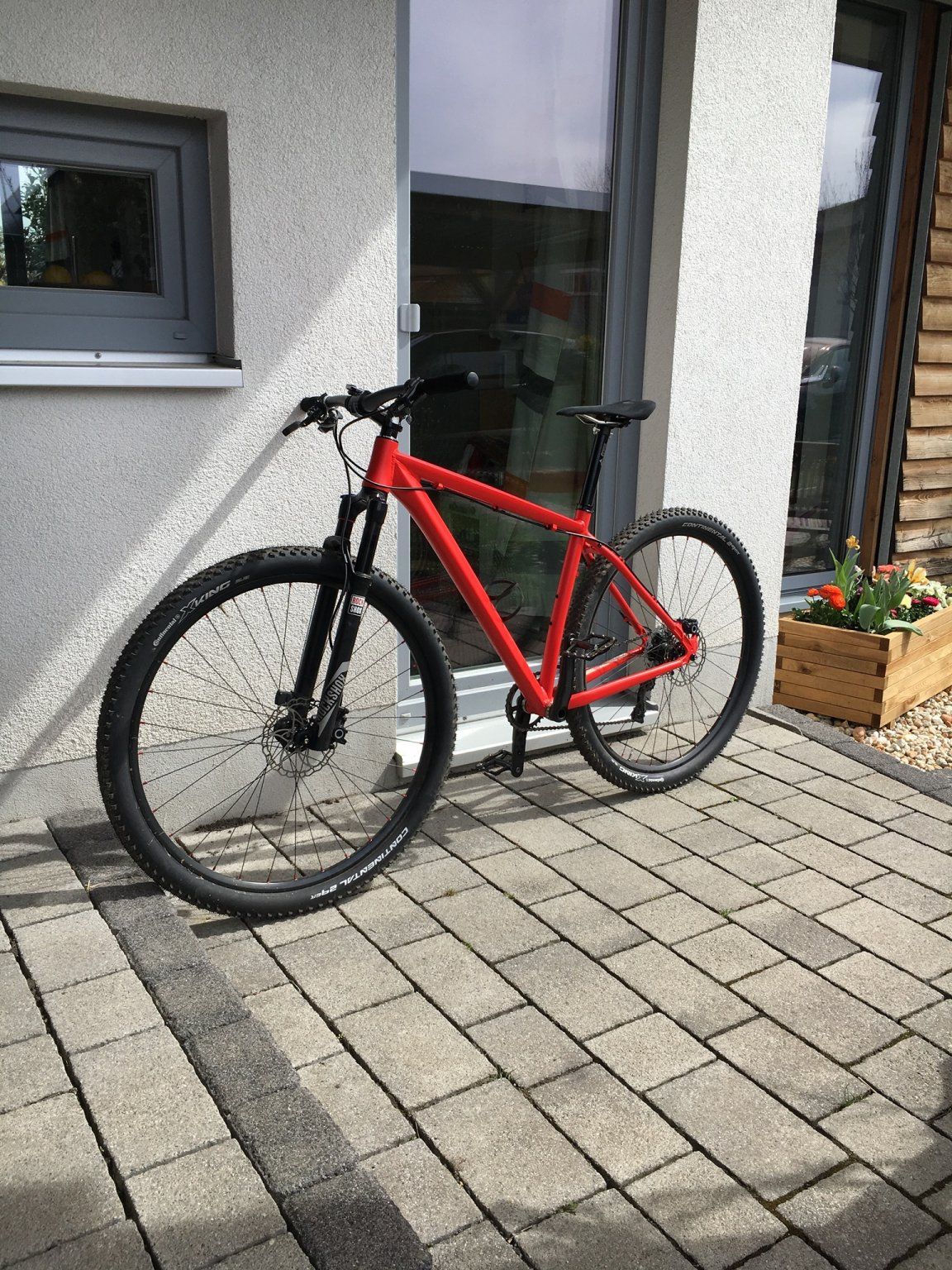

Ich hab mir vor kurzem auch ein 29 HT aufgebaut. Basis ist ein Funworks Rahmen. Der ist leicht und günstig und außerdem noch in Wunschfarbe zu bekommen. Bin am Ende bei 9,7 kg raus gekommen, ca. 1500 Euro Gesamtkosten, wobei da auch gebrauchte Teile aus dem bikemarkt dabei waren.
Als bremse würde ich die slx nehmen ist fast baugleich und kostet weniger
Das XT schaltungsset würde ich auch so nicht nehmen.
Schau lieber das du eine günstige carbon Kurbel im Bikemarkt schießt und dir die passenden teile einzeln Käufst. (Gibt's als schöne schnappet im Bikemarkt)
Vorbau den UNO Kalloy der ist leicht und günstig.
Kassette vielleicht eine leichte sunrace nehmen.
Sind die ersten Sachen die mir einfallen

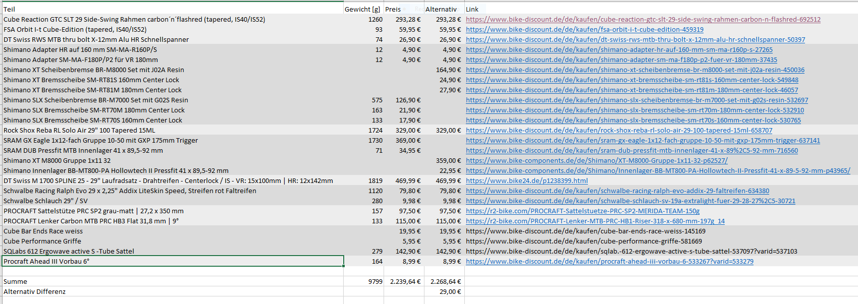

So, erst mal Danke für die Tipps. Hab die Liste mal ergänzt/geändert und angehängt.
Ihr habt mich überzeugt, ich hab jetzt den Reaction als Carbon Rahmen drin. Passt der Cube Reaction oder gibt's da was besseres?
SRAM 1x12 oder Shimano 1x11 guck ich mal wo ich das nochmal fahren kann. Ich habe in die Liste die Sets gepackt, Einzelteile günstiger kann ich ja selber schauen, nur dass mal alles vollständig drin ist. Passt das SRAM DUP PressFit Lager? Denke sollte das richtige sein. Wie war das mit dem Schaltauge für SRAM muss da ein anderes ran?
Steuersatz habe ich nur den FSA gefunden der IS40/IS52 hat. Passt das oder gibt es bessere als FSA?
Passt der DT Swiss M1700? Alternativ gab's ja den Newmen für 700Euro.
Rein rechnerisch kommen da jetzt 9.8KG raus.

SRAM DUB Lager passen nur zu DUB Kurbeln, nicht zur XT, dazu benötigst du ein anderes Lager. Generell sind SRAM Kurbeln aber kompatibel zu Shimano Antrieben und andersrum.
Allgemein würde ich das Tretlager direkt bei bike-discount einpressen lassen, die 10 EUR ist es allemal wert.
Passender Steuersatz:
https://www.bike-discount.de/de/kaufen/fsa-orbit-i-t-cube-edition-459319
Passendes Schaltauge für SRAM:
https://www.bike-discount.de/de/kaufen/cube-schaltauge-2090-axh-82179
