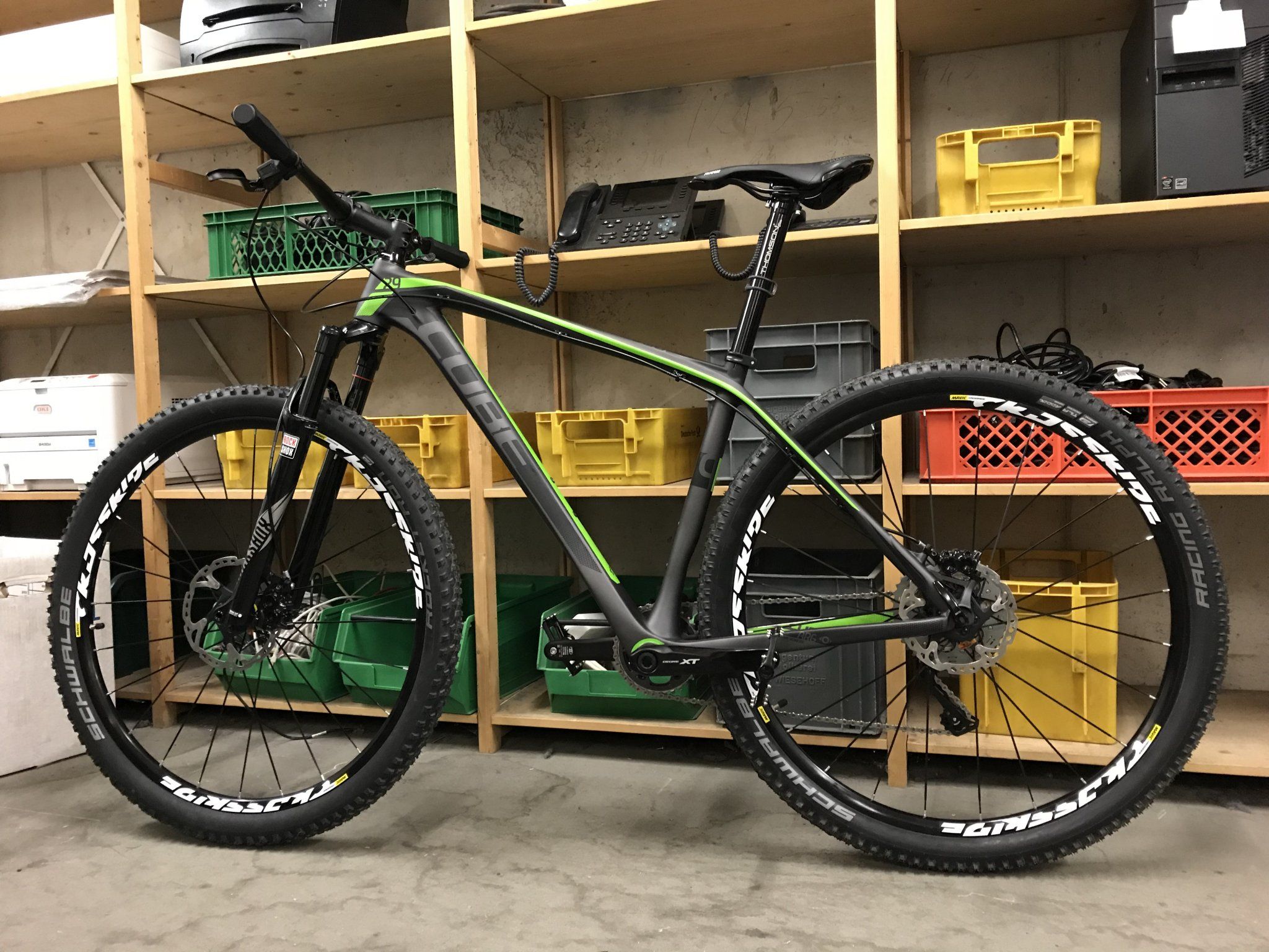

Wegen, oder dank euch, hab ich mir nun auch ein GTC Pro Costum aufgebaut und muss sagen ich bin begeistert!
Ist mein erstes 29" und auch mein erstes Carbonhardtail.
Apropos "Maitre-B", den Flaschenöffner habe ich eben erst montiert :lol:
Fahre 1x11 und fand die Stelle für den Umwerfer etwas nervend.... ^^
Überlege mir gerade ob ich die Aufkleber der Felgen entfernen soll, hat da jemand wer Tipps wie ich das mit wenig Mühe anstellen kann?
Den Rahmen hab ich günstig im Internet geschossen.
Cube Reaction GTC Pro Costum 2014:
Werde noch weitere Bilder machen wenn ich die nächste Ausfahrt mache.

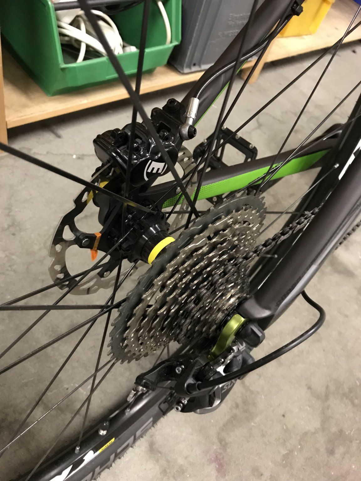

Und ich kann dir auch versichern, dass du das 46er geschaltet bekommst, das ist genau meine Konfiguration und sie läuft ganz prima an meinem Bike. Viel Erfolg beim Basteln [emoji6]
Sehr, sehr hübscher Aufbau@ Maitre-B!!!
Bike ist fertig, nur die 1x11 Shimano mit 11-46Z möchte Dank zu kurzer Anschlagschraube am Schaltwerk nicht auf das 46er Blatt schalten. Hätte doch 11-42 nehmen sollen....
Ich nehme alles zurück, eigene Dummheit....Seit Jahren kein Rad mehr aufgebaut und nicht bemerkt, dass das Schaltauge für Direct Mount gedacht ist....:spinner: Dein Bild hat mich drauf gebracht!!! Also nochmals Danke. Jetzt läuft alles wie gewünscht!

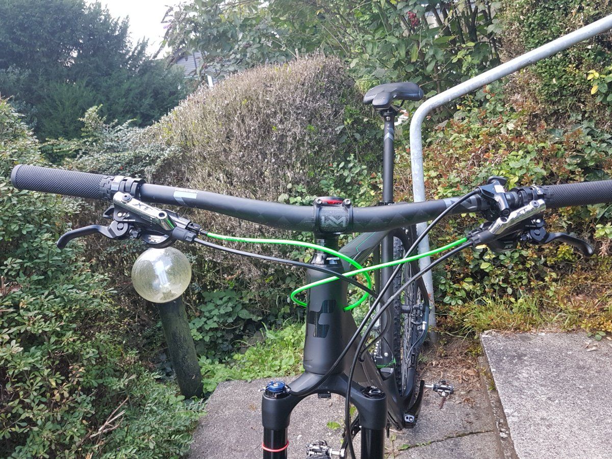

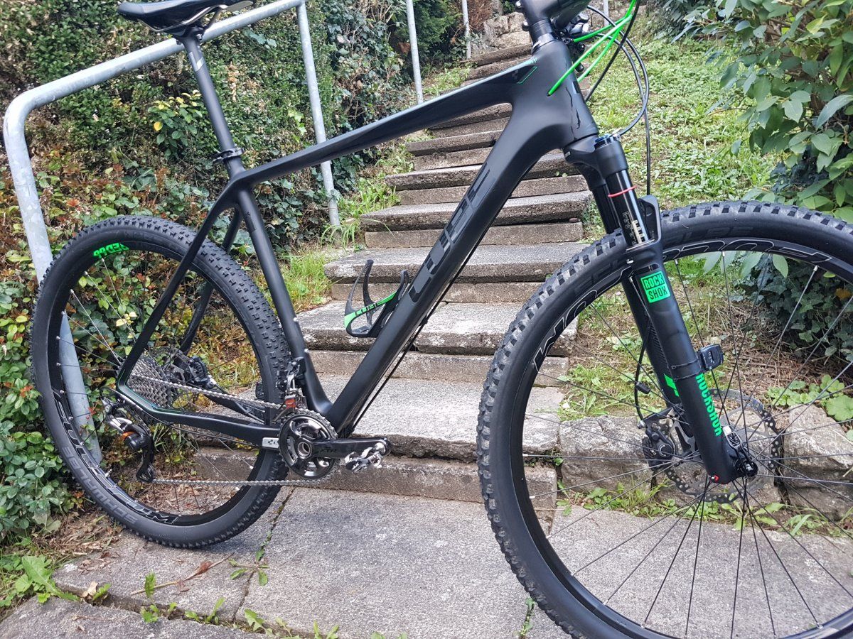

So, dieses ganze Gerede von Umbau in letzter Zeit hier hat mich nun auch zu ein paar Mods inspiriert - nennen wir es mal Reaction Race 2015 Evo 1:
- Newmen Lenker, Vorbau und Sattelstütze, um den Lenker etwas aus dem Keller zu holen und den Rücken etwas zu entlasten
- Shimano 2x11
Anhang anzeigen 640721 Anhang anzeigen 640722 Anhang anzeigen 640723

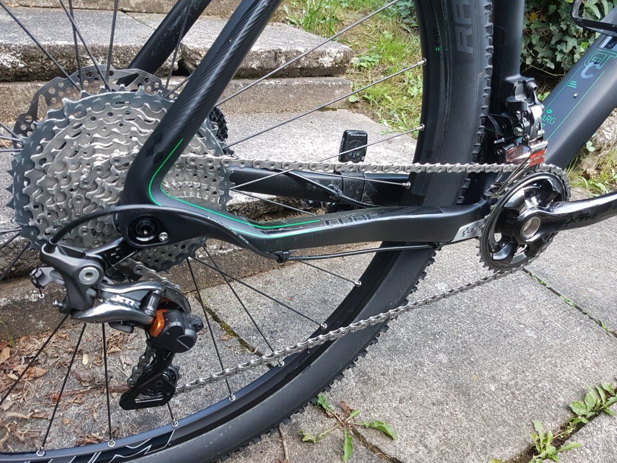

Bei der Gelegenheit hab ich die Züge & Pressfit Innenlager getauscht. Das war eigentlich recht einfach am Montageständer, aber auch nur weil ich kürzlich im Hass das Enduro Bearings BRT003 gekauft hatte. Ohne solches Tool ist der Innenlagertausch vermutlich ein ziemliches Desaster. Das bisherige Lager war trocken eingepresst, und das neue habe ich auch wieder trocken eingebaut - funktionierte perfekt.
Ich verstehe ich jetzt auch warum Side Swing Umwerfer erfunden wurden, diese Umlenkung des Zuges unter dem Carbontretlager mit Liner und Anschlag von unten ist schon etwas "speziell".
Rat an alle: Tauscht die Züge zum Umwerfer nur dann, wenn auch das Innenlager ausgebaut ist, sonst wird das vermutlich nichts oder man muss zumindest den Liner am Innenlager beibehalten bzw. nicht austauschen.
