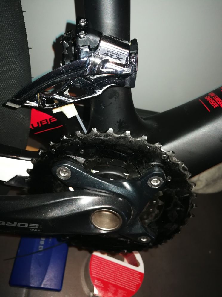

Hallo,
Habe ein cube reaction gtc in 26". Eigentlich wollte ich einen Umwerfer mit einer Schelle montieren für 2x10, bekomme die Schelle aber nicht tief genug montiert. Passt da ein Etype Umwerfer am Innenlager montiert?
VG
Peter
Entschuldigt bitte, ich habe zuwenig Input geliefert.
Es ist ein Cube Reaction GTC Carbon, ich denke es ist ein Modell von 2010, obwohl ich den Rahmen letztes Jahr bei HS Bike Discount gekauft.
Er hat keinerlei Halterungen für Direct Mount o.ä.
Eigentlich hat das Sitzrohr 34,9mmm, ich könnte also einen Schellenumwerfer montieren. Aber das Sitzrohr wird zum Kurbelgehäuse viel breiter und somit komme ich mit einem Umwerfer mit einer Schelle nicht tief genug, da ich das Bike vorne mit 2 Fach(38 oder 40) aufbauen möchte. Auf der Cube Seite findet man natürlich gar keine Infos, was ein unendlicher Witz ist, das gehört aber wohl in eine andere Rubrik.
VG
Peter
wird das jetzt ein Zitierwettbewerb :)? ich dachte ich hätte mich deutlich genug geäußert:
Ich kann den Schellenumwerfer nicht tief genug am Sattelrohr montieren. Daher meine Frage nach einer Alternative, hält ein E-Type Umwerfer am eingepressten Innenlager ohne Halteschraube?

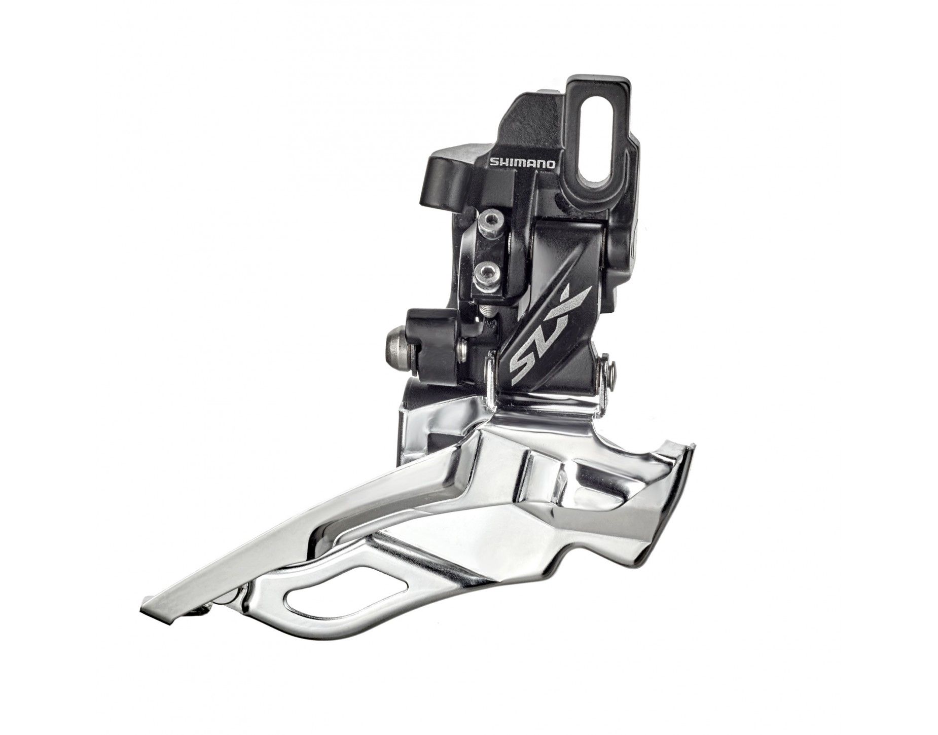

Dein Problem scheint zu sein, dass du einen Low Mount Umwerfer hast, brauchst jedoch einen High Mount, welcher passen sollte.
ein umwerfer mit schelle kann so ziemlich alles sein!
wie soll man dir mit so einer information helfen?
jeder umwerfer hat eine genaue modellbezeichnung, aus welcher sich die genaue bauform ergibt.
anhand des bildes sieht man nun, dass es sich um einen umwerfer mit low clamp handelt.
die passen relativ sicher bei stahlrahmen, an die meisten alurahmen, aber nicht unbedingt an neuere carbonrahmen, wenn man von der vom hersteller vorgegeben 3fach kurbel abweicht.

bitte nichts mit mount im namen kaufen, da diese umwerfer für direct mount aufnahmen gedacht sind.
zur 26er zeit bin ich mit 26-40 an der kurbel immer den xtr fd-m971 gefahren.
