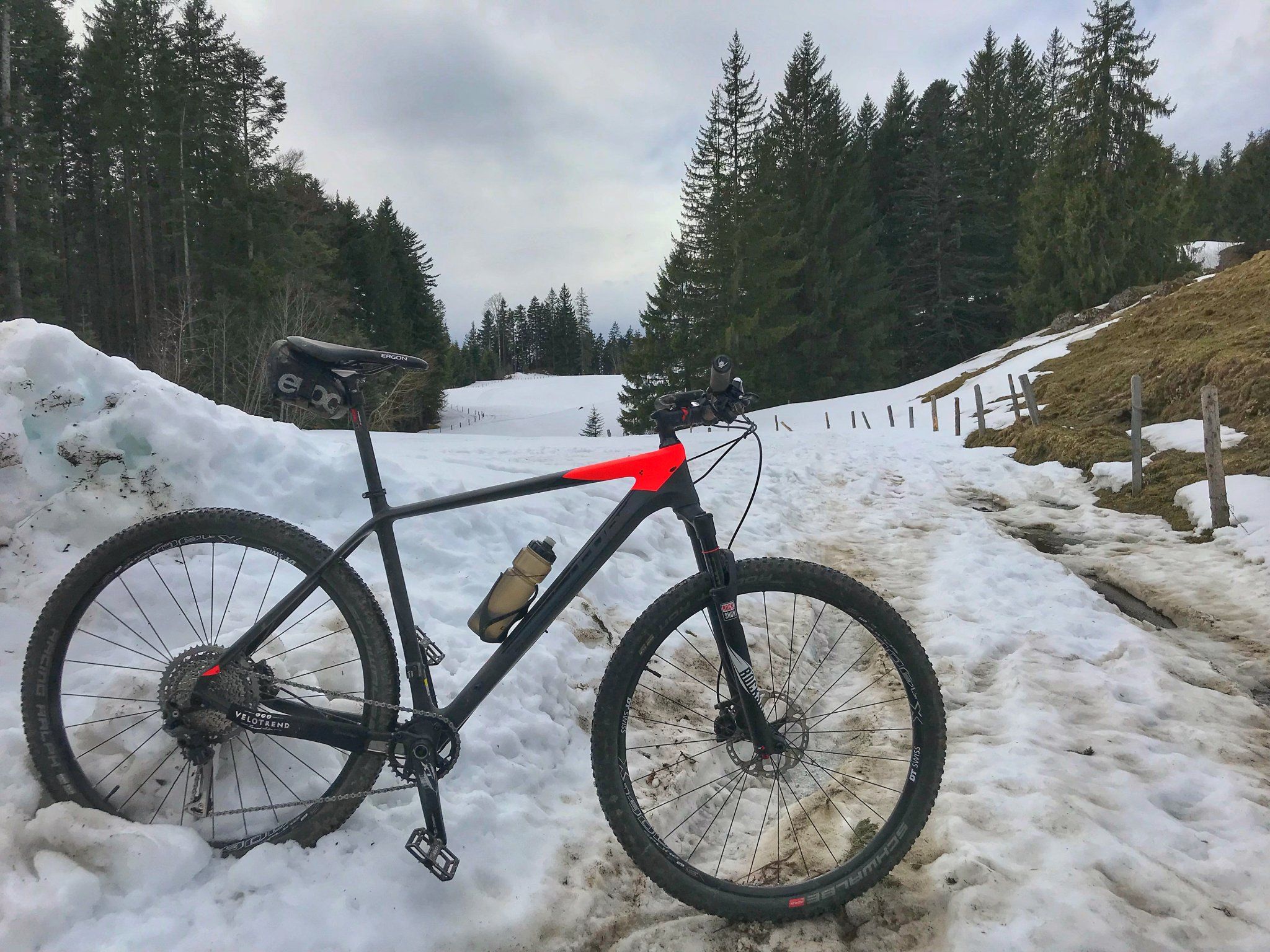

Hier mal meins..... Kürzlich aufgebaut:i2:
Aktuell ehrliche 10.8kg mit Potential nach unten...:D
