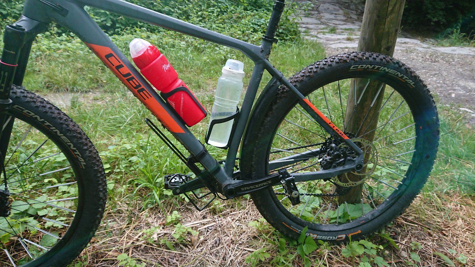

Mein Flachland TM wird immer tourentauglicher.
Der Lenker entschärft deutlich die Handgelenk Position und der zusätzliche Flaschenhalter soll längere Distanzen nicht zur Durststrecke machen wenn die Geschäfte am Abend schon geschlossen haben im Sommer. Jetzt passen 3,5l auf den Rahmen.
Klett Kabelbinder sollen dann das obere Ende der 1,5l Flasche stabilisieren.
10cm Äste überfahren erzeugt keinen Kontakt mit dem Halter.
Dss Kettenblatt ist jetzt auch gegen ein 30er getauscht, pssst da im Flachen besser für mich.

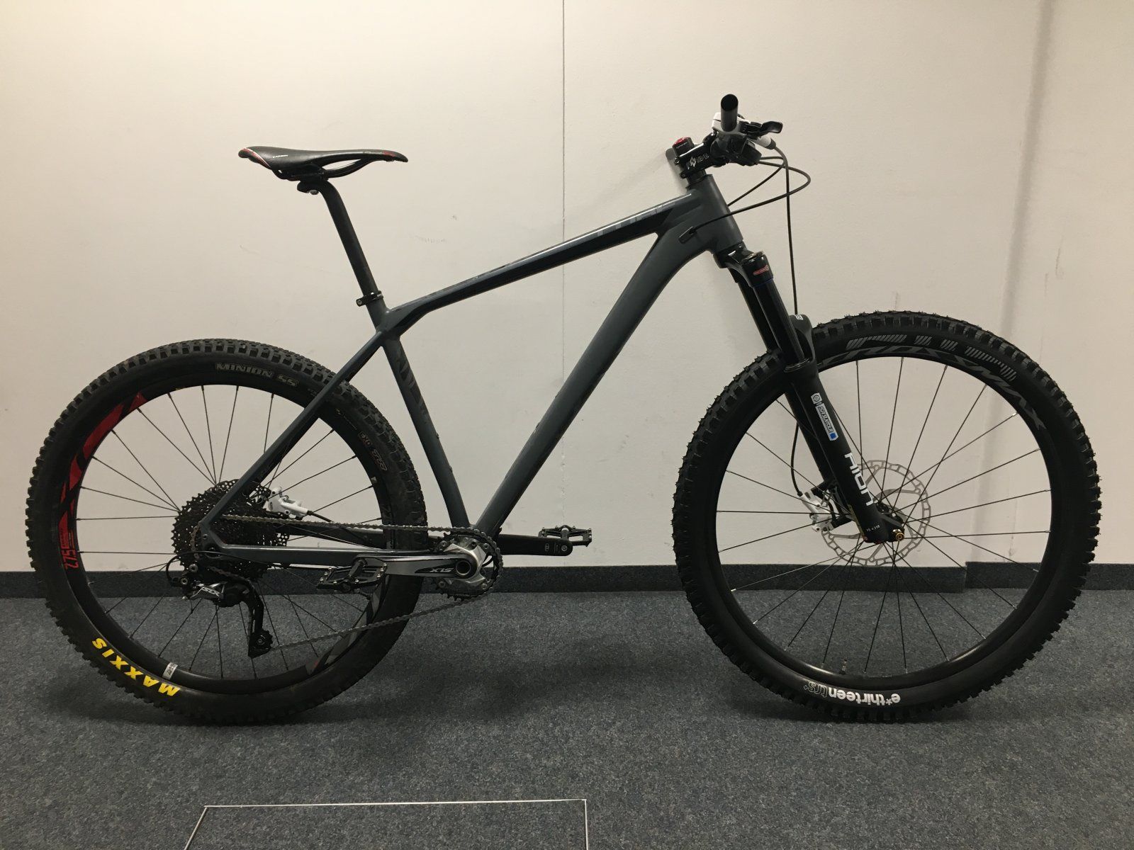

Hallo zusammen, habe mir vor kurzem ein Reaction TM aufgebaut. Den Rahmen, müsste aus 2018 sein, wurde gebraucht erworben und dann mit gebrauchten und neuen Teilen aufgebaut. Vorne ist eine 29“ Suntour Aion 35 drin, eingestellt auf 140mm Federweg und hinten mein 27,5“ Ersatzrad aus meinem 2. Rad Giant Trance.
Durch den Umbau ist der LW auf ca. 65-66abgeflacht und das Bike fährt sich berab unheimlich laufruhig.
Dropper Post wird noch nachgerüstet.
