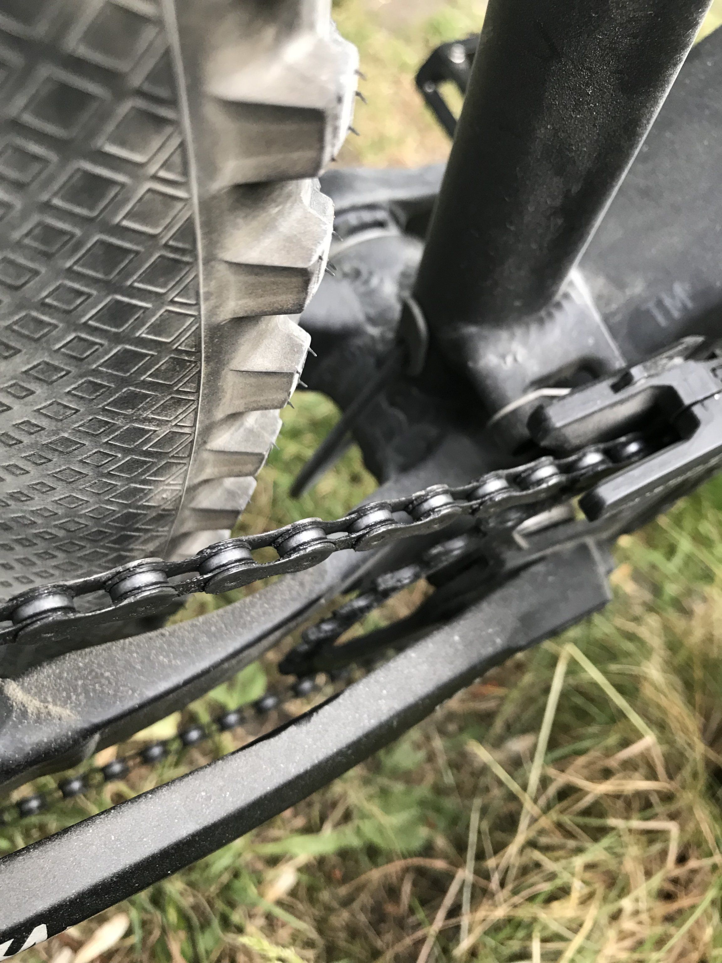

Es geht eng zu, trotzdem sollte da nichts schleifen. Hast du das original Kettenblatt drauf? Ist das vielleicht verbogen?
