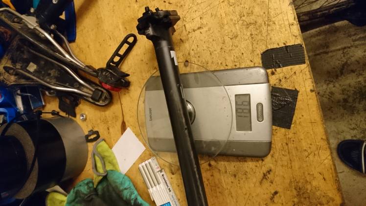

Wenn das die selbe wie auf der Cube Page ist, um die 300gWas wiegt denn die Cube Stütze?
Ja die Newman ist nicht umbedingt leicht.... Hoffe sie ist dem entsprechend haltbar.... Der Felx soll ausgezeichnet sein.Die Newmen ist für Carbon ein richtiges Schwergewicht. Zum Vergleich die Elita One, die ich verbaut habe wiegt 125 Gramm und hat 30 Euro gekostet.
