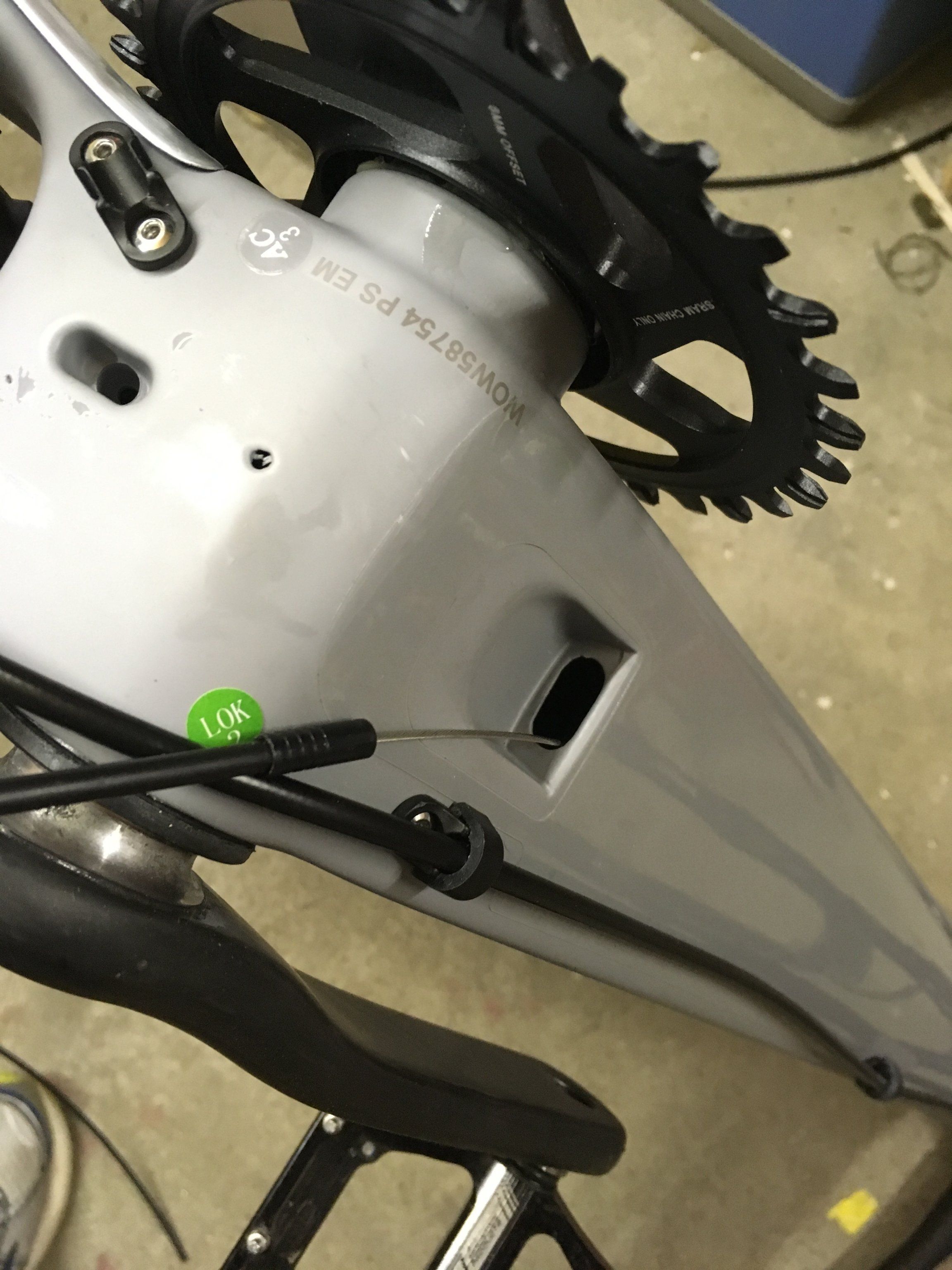

Ich bin eigentlich auch mit dem Aufbau fertig, bis auf die Schaltzüge. Leider waren die Anschläge im Unterrohr nähe Tretlager nicht dabei. Es handelt sich dabei um zwei ovale Öffnungen mit ca 1x3cm.
Auf Verdacht habe ich erstmal, weil es zu passen schien, die Anschläge für die Side-Swing-Umwerfer zugelegt. Diese waren aber zu kurz. Dann im nächsten Schritt habe ich bei Bike-Discount angerufen und mir wurde freundlich zugesagt die fehlenden Anschläge zuzusenden. Dies ist auch geschehen, leider wieder die falschen Dinger. Scheinbar waren da bei Cube einige Systemwechsel in den Jahren.

Hätte heute das gleiche Problem wollte den Schaltzug verlegen und stehe nun vor diesem Problem am unterrohr

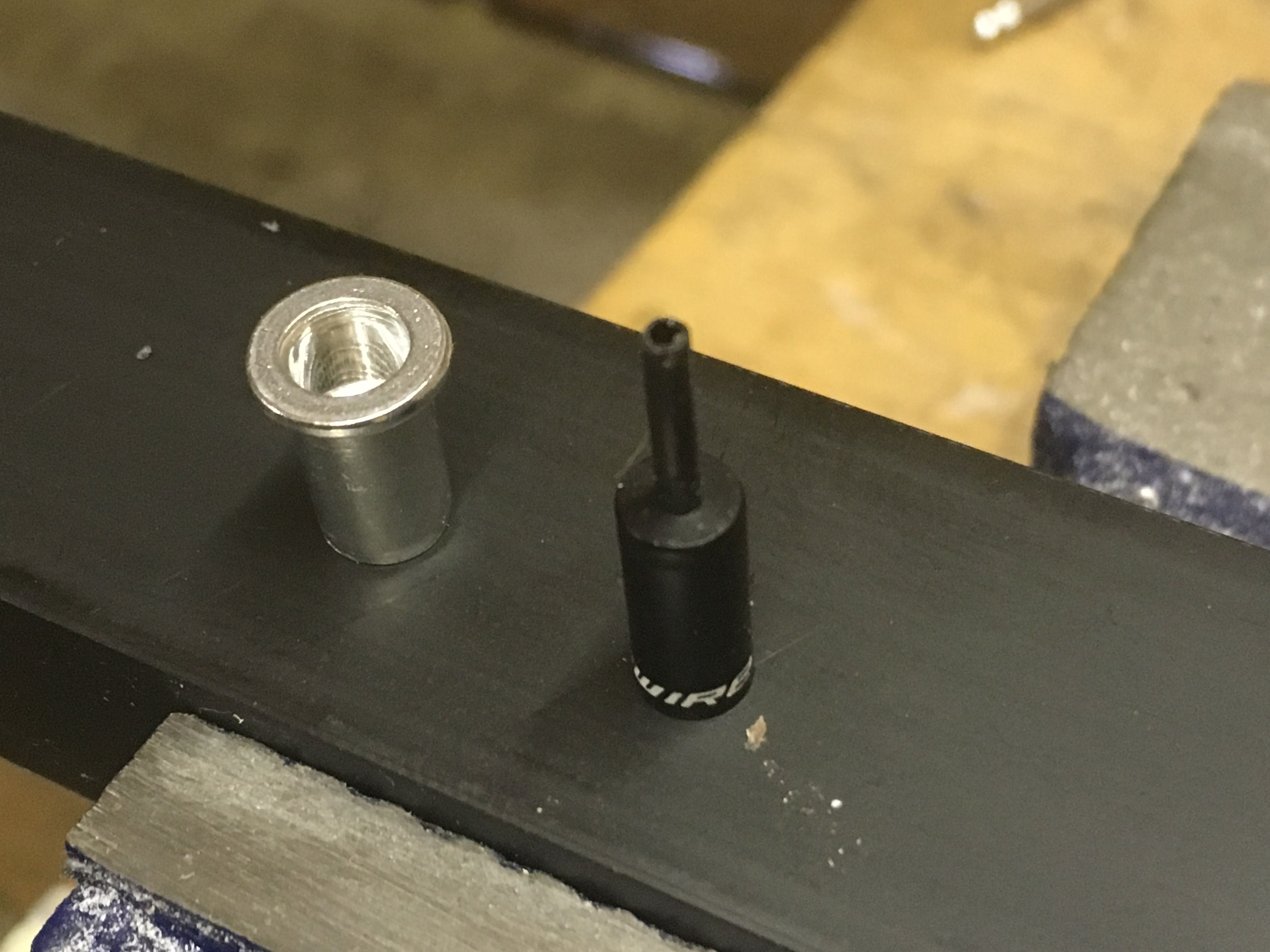

Da warten nicht mein stärke ist, hab ich das Problem selbst gelöst. 10 Minuten Arbeit
