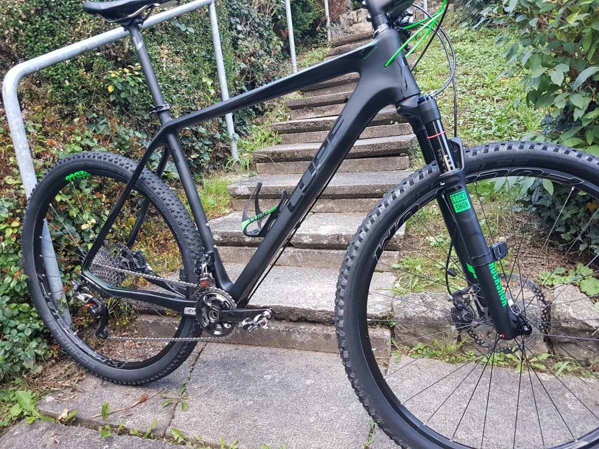

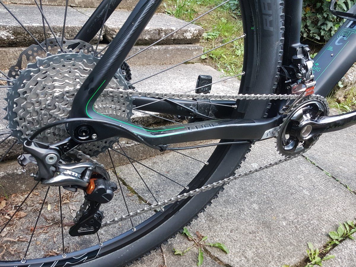

So, dieses ganze Gerede von Umbau in letzter Zeit hier hat mich nun auch zu ein paar Mods inspiriert - nennen wir es mal Reaction Race 2015 Evo 1:
- Newmen Lenker, Vorbau und Sattelstütze, um den Lenker etwas aus dem Keller zu holen und den Rücken etwas zu entlasten
- Shimano 2x11
Bei der Gelegenheit hab ich die Züge & Pressfit Innenlager getauscht. Das war eigentlich recht einfach am Montageständer, aber auch nur weil ich kürzlich im Hass das Enduro Bearings BRT003 gekauft hatte. Ohne solches Tool ist der Innenlagertausch vermutlich ein ziemliches Desaster. Das bisherige Lager war trocken eingepresst, und das neue habe ich auch wieder trocken eingebaut - funktionierte perfekt.
Ich verstehe ich jetzt auch warum Side Swing Umwerfer erfunden wurden, diese Umlenkung des Zuges unter dem Carbontretlager mit Liner und Anschlag von unten ist schon etwas "speziell".
Rat an alle: Tauscht die Züge zum Umwerfer nur dann, wenn auch das Innenlager ausgebaut ist, sonst wird das vermutlich nichts oder man muss zumindest den Liner am Innenlager beibehalten bzw. nicht austauschen.
