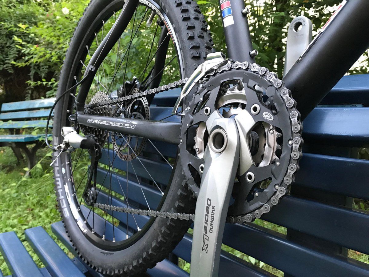

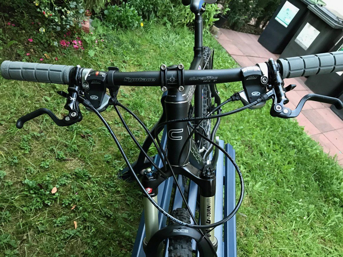

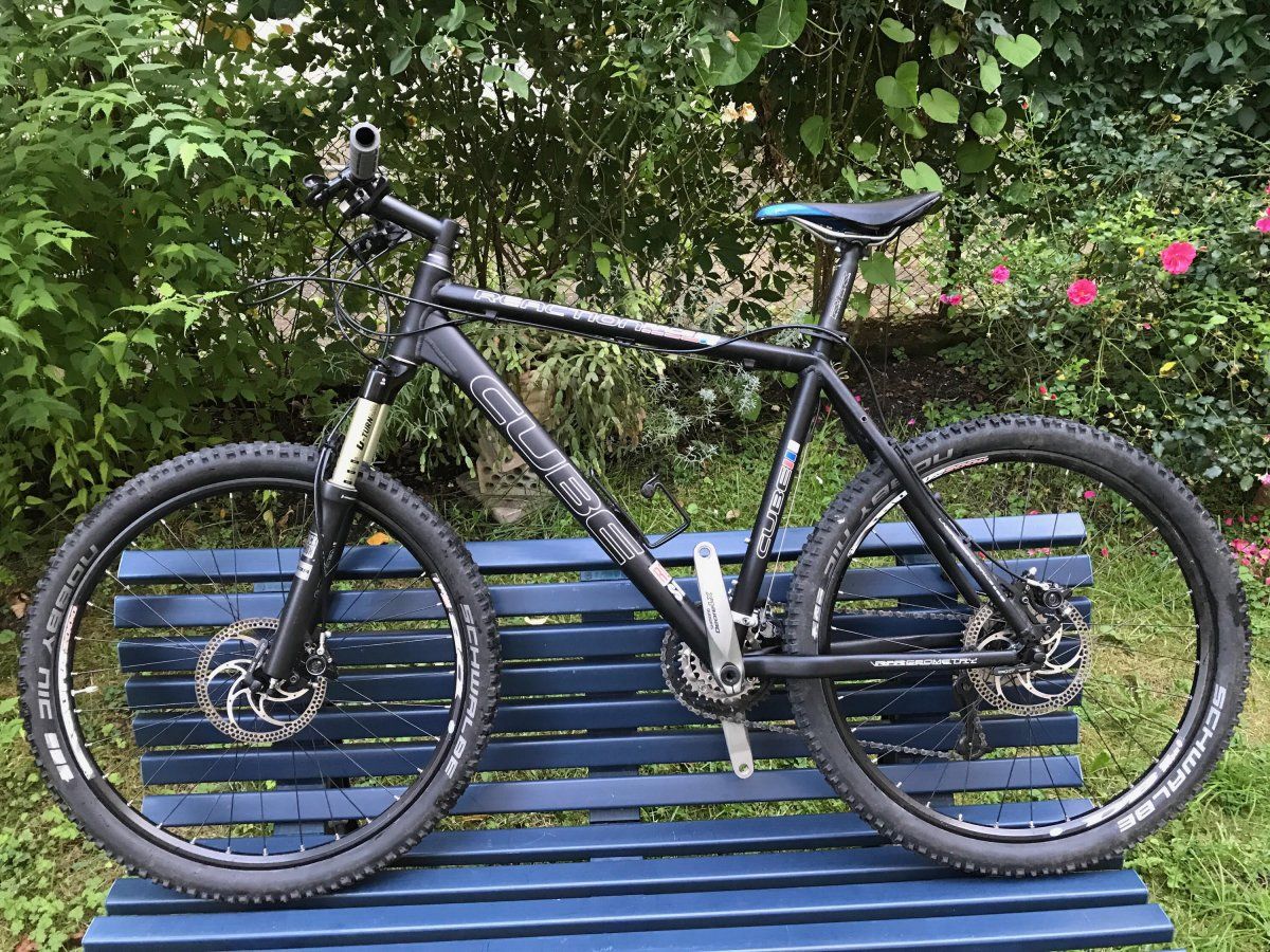

Hey Leute. Ich habe ein Cube Reaction Race von ca. 2008/2009 (bin nicht ganz sicher).
Könnte ich das Bike hier posten und eine ungefähre Einschätzung kriegen, was man dafür noch bekommen kann?
Bin am überlegen, ob es sich lohnt, oder ob ich es nicht als zweitrad behalte.
Danke !
Jo. Also wie gesagt.
Cube Reaction Race ca 2008/2009. Größe L (20" ? bin mir garnicht sicher was damals "L" war)
-Reba Race Air U Turn 85-115mm
-XT-Ausstattung, bis auf Kurbel + Schalthebel (LX)
-LRS Rigida Taurus 2000, Nabe XT
-Bremsen wurden gegen Formula RX getauscht, Beläge sind neu.
-neuwertige Schwalbe Nobby Nic 2.25 vorn und hinten
-Syntace Lenker, FSA Steuersatz, Fi'zik Aliante (oder ähnlicher Name)
Das Bike wurde recht selten gefahren, erstmal etwas mehr, dann zwischendrin jahrelang fast gar nicht mehr.
Villeicht hat ja einer eine Einschätzung für mich parat.
Danke!!
Anhang anzeigen 636756 Anhang anzeigen 636757 Anhang anzeigen 636758
Danke!!
die frage ob es sich für dich lohnt impliziert einen wert der dir vorschwebt. du solltest an der stelle ansetzen und einen preis der dir nicht wehtut festlegen. neuwert lag womöglich im bereich von 800-1000€... ich tippe mal, das jemand durchaus 250-400€ bezahlt, wenn das rad hält, was die bilder versprechen.
schaltzüge, bremsen usw. werden beim rumstehen nicht besser sein, als wenn sie regelmäßig moderat bewegt wurden.
der laufradsatz ist kaum erwähnenswert, aber dem gesamtkonzept des rades entsprechend.
der bremszug hinten muss gekürzt werden, weils kacke aussieht und weil es gefährlich werden könnte, wenn man hängenbliebe.
wenn die gabel niemals gewartet wurde, dann würde mich das auch etwas abschrecken.
