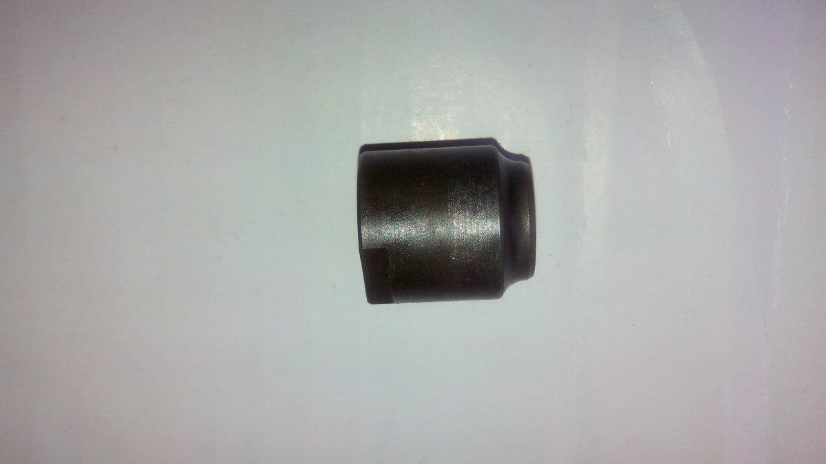

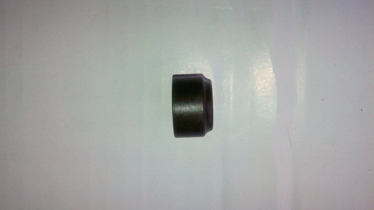

Hey, ich bräuchte Unterstützung für ein paar kleine Dreh/Fräß-Schleifarbeiten.
Es geht darum eine Sram Automatix in ein Kinderbike mit schmalem Hinterbau zu verpflanzen, hierzu muss an der Nabe jeder verfügbare Millimeter weichen.
Im Konkreten ginge es darum von den Konen jeweils ein paar mm abzudrehen, auf der Antriebsseite der Achse
das 10x1mm Gewinde etwas weiter zu schneiden und von den beiden Kontermuttern jeweils ~1,5mm einseitig abzuschleifen:
Antriebsseite 4mm abdrehen (hat kein Innengewinde sondern wird mittels "Konter"mutter fest auf der Achse gegen Anschlag verschraubt, braucht daher keine Schlüsselaufnahme):
Anhang anzeigen 389314 Anhang anzeigen 389315

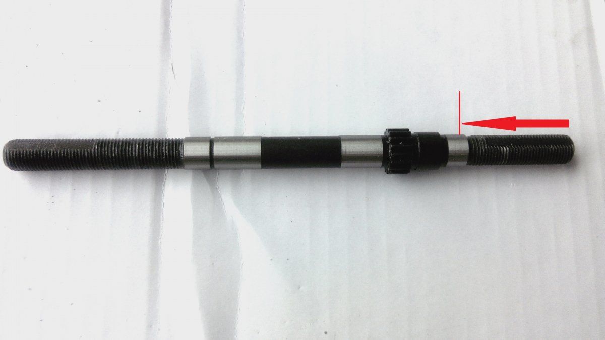

Antriebsseite Achse Gewinde ~4mm weiter schneiden:

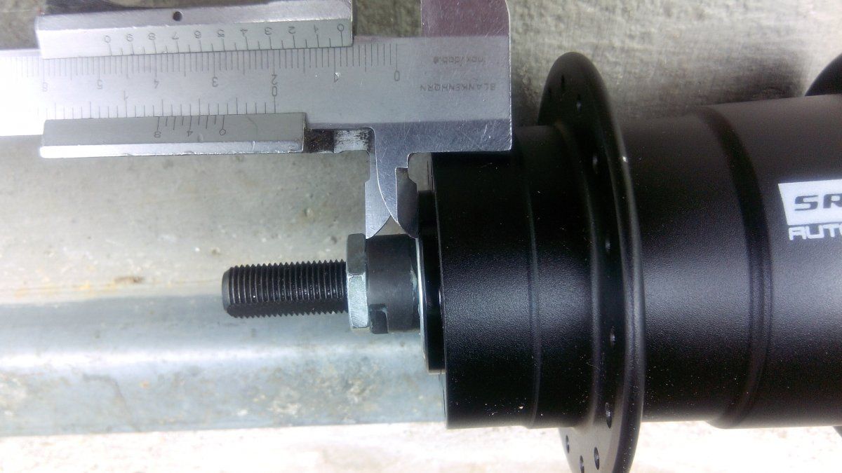

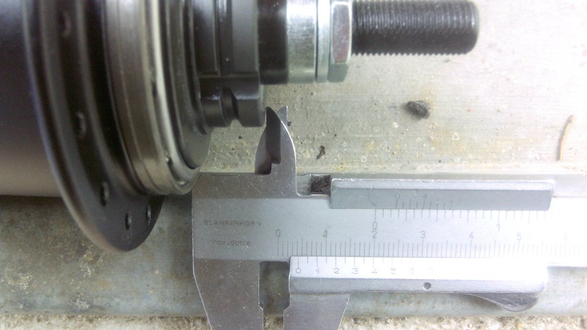

Bremscheibenseite Konus 6mm abdrehen (der muss gekontert werden, daher bräuchte der anschließend wieder eine Schlüsselaufnahme):
Anhang anzeigen 389313 Anhang anzeigen 389316

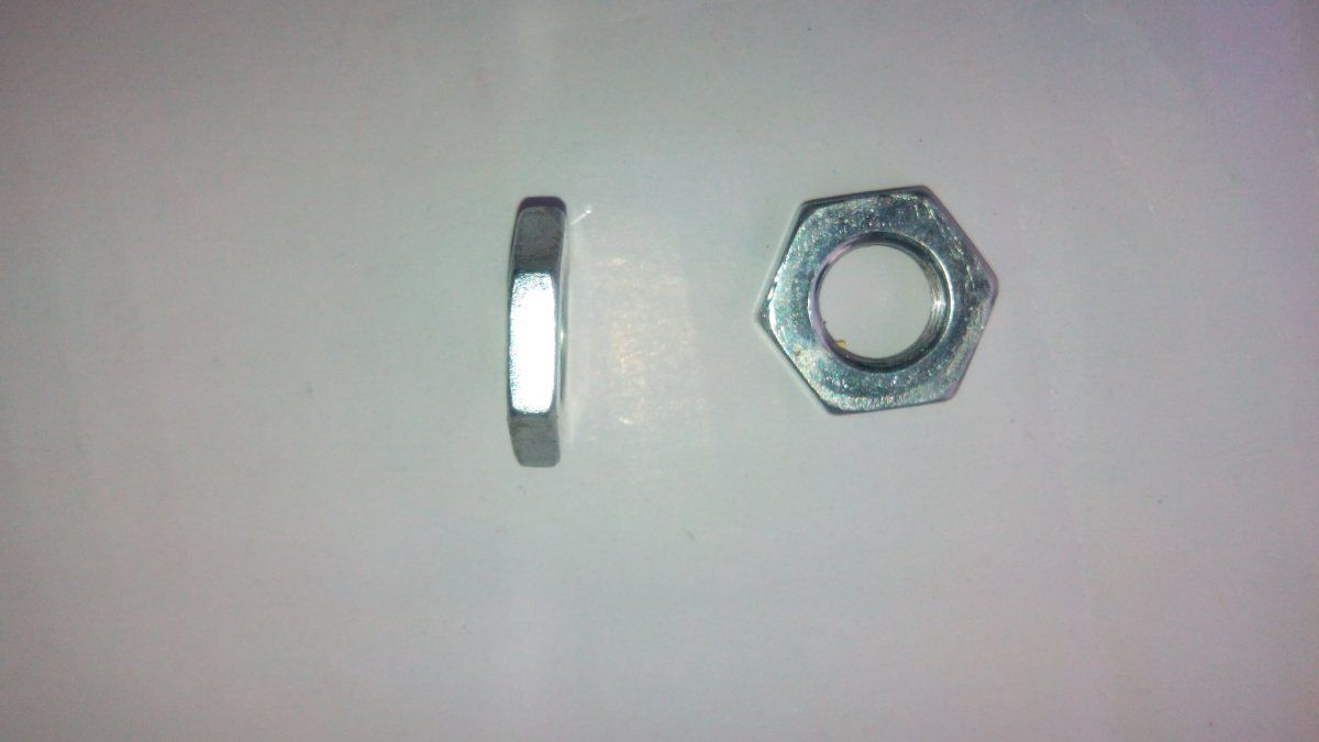

Kontermuttern 1,5mm "Abspecken" (Schleifen?):

Denke, ich kann dir da weiterhelfen, so wie es ausschaut, kann man alles drehen und muß nicht fräsen.
Muss mal schauen, ob ich noch ein M10x1 Schneideisen habe.
Schicke mir mal ne PN.
