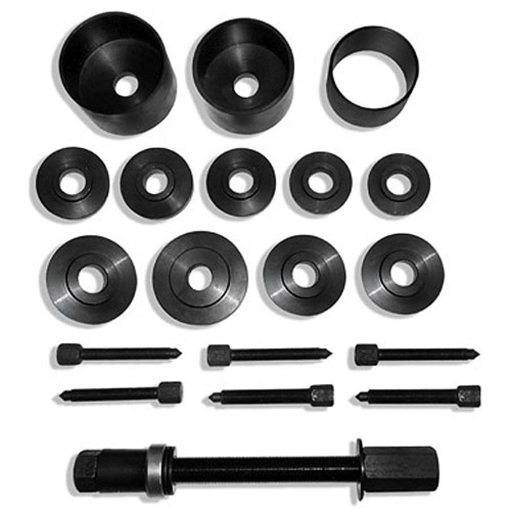

An alle Dreher und Bastler :)
Da ich in meinem Bekanntenkreis nun eine Kleine Drehbank habe und Lust habe das ein bisschen zu lernen möchte ich mir ein Lager Ein/Auspresswerzeug bauen. Aufgrund des aktuellen Bedarfs beginne ich mit einem Satz für 12,7mm Dämpferlager :)
Hat jemand Erfahungen wie das am praktischsten zu realisieren ist und vielleicht sogar Zeichnungen und Abmessungen die sich gut eignen?
Als Material möchte ich am Anfang mit Aluminium starten. Ist sicher nicht perfekt aber sollte den Belastungen schon stand halten oder?

So in der Art....
So in der Art....
Ja, so in der Art hab ich mir das e vorgestellt. Nur möchte ich bei den Auffanghülsen den "geführten" Bereich länger machen um eben eine bessere Führung zu haben und das gleiche auch bei den Stempeln (wenn man die so nennen will) :)
Für mich am Interessantesten wären zum Beispiel Dinge wie die Abmessungen der Hülsen Innen im Vergleich zum Lageraußendurchmesser. Da ich noch kein Werkzeug vermesse habe weiß ich einfach nicht welchen Bereich ich da circa anviesieren soll.
Am besten, du orientierst dich an den Maßen der Lager die du auspressen möchtest.
Der Außendurchmesser des Auspressstempels sollte durch die Rahmenöffnung passen. Der Innendurchmesser der Auffanghülse ergibt sich...etwas größer als Lager.
Jep das ist mir schon klar, aber wenn schon jemand Erfahrungen hat wärs super zu wissen ob 1mm Durchmesser mehr als das Lager in der Handhabung schon gut ausreicht oder ob es besser 1,5mm oder gar 2mm sein sollten :)
Wenn du die Hülse für mehrere verschiedene Lager nehmen möchtest, würde ich 1mm Durchmesser dazu geben zum größtem Lager.
Wenn es nur für eine Lagergröße seien soll, dann auch 1mm dazu geben und den Rand nach innen anschrägen. Die Hülse muß schön schlank sein, da meist nicht viel Platz als Widerlager zur Verfügung steht.
Kannst du ev. ein Foto vom Dämpfer mit Lager machen.
Da könnte ich dir sagen, wie ich es machen würde.
Hier kannst du auch schauen.
Du kannst aber auch das alte Lager mit dem neuen ausdrücken. Dazu brauchst du nur die Hülse, eine Schraube und zwei U-Scheiben.
(als Hülse geht auch eine Nuss aus der Schrauberkiste)... aber du willst ja drehen üben. :)
