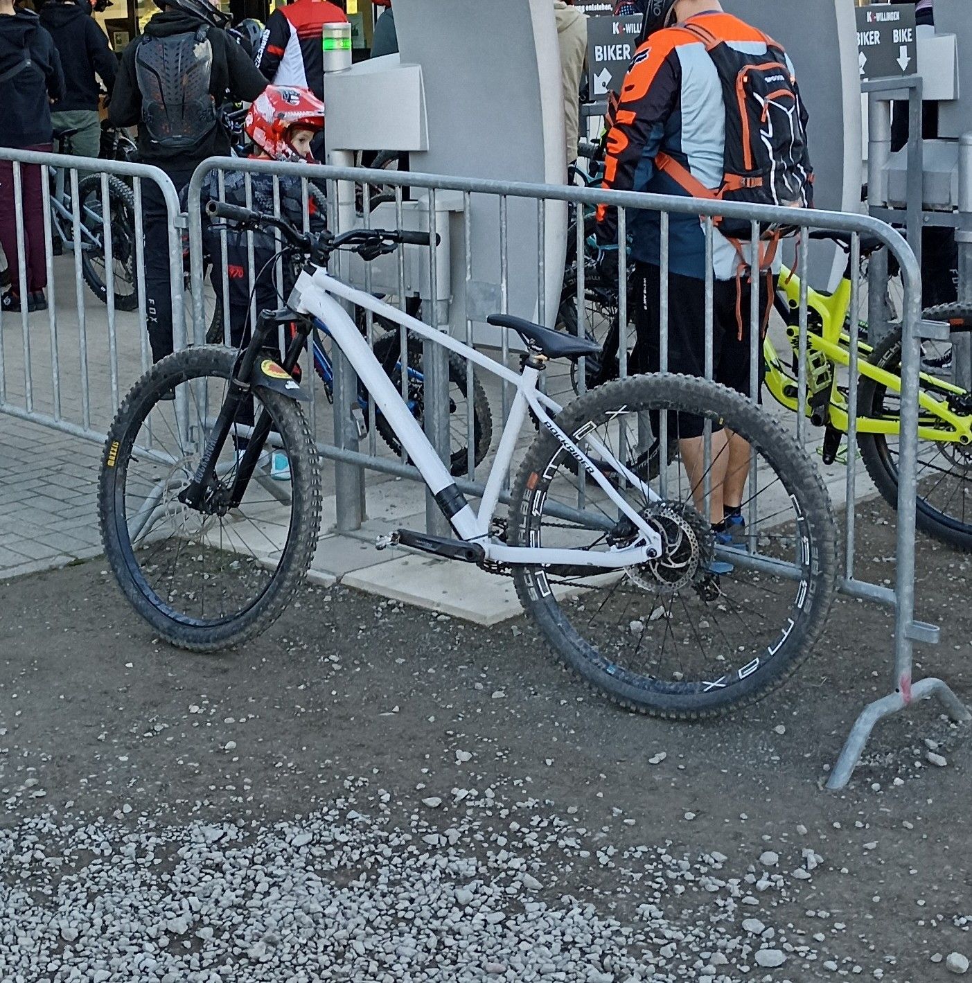

Damit kommt er bestimmt über 11kgBitte noch Lenkerstopfen ergänzen oder neue Griffe montieren.
Sonst stanzt dir der Lenker lustige Löcher in den Körper wenn du darauf fallen solltest.

Wir können über 11-fach reden, aber 1 Gang ist mindestens 10 zu wenigich finds geilmit ohne den ganzen weicheier gangwechselgeraffel könnteste easy 700 g sparen. und das merkt man sehr deutlich, weil das gewicht am bike sehr weit hinten hängt...
Mir gefällt die Transe im xc Gewand auch!ich finds geilmit ohne den ganzen weicheier gangwechselgeraffel könnteste easy 700 g sparen. [...]

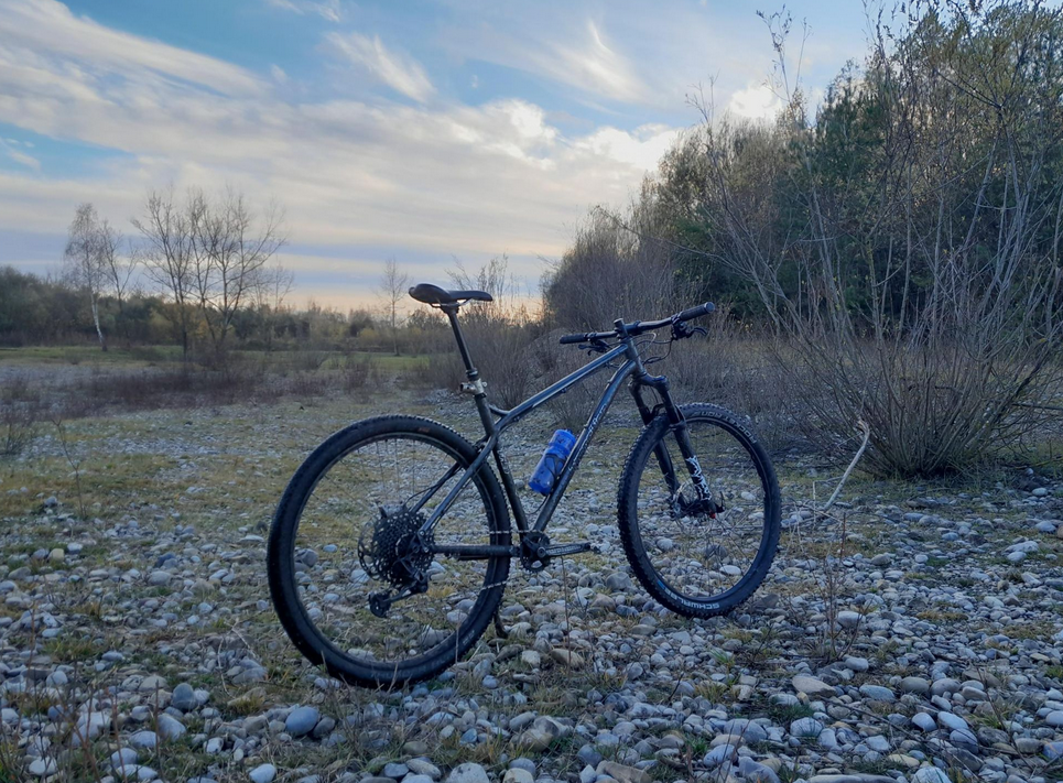

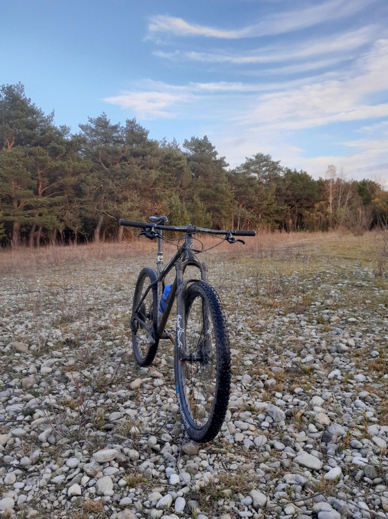

Na dann sind meine alten Reifen ja in guten Händen und für einen guten Zweck.Anhang anzeigen 1587589
Gestern Abend 13,4 kg (ohne Flasche und sauber gewogen)
Das Rad bin ich ursprünglich mit Assegai+Mary, Flat Pedals, hohem Cockpit mit viel Rise, 800er Lenker und Flat Pedals gefahren.
Aufgrund von Veränderungen im Furhpark ging dieses Rad in eine Metamorphose durch
Faszinierend wie sich das Rad durch die Maßnahmen ändert. Fühlt sich für mich fast wie eine Rennfeile an und dank 67,5er Lenkwinkel auch kein OTB-Gefühl, wenn's mal steiler oder rumpelig wird.
- Rocket Ron (v) und Thunder Burt (h) (mit bestem Dank an meinen Mann für leichte Reifen @ghostmuc
- Shimano SLX Klickpedale ohne Käfig
- Syntace 760er Lenker mit -5 mm Rise
- 60mm Vorbau mit -9°
- alle Spacer unter dem Vorbau raus
