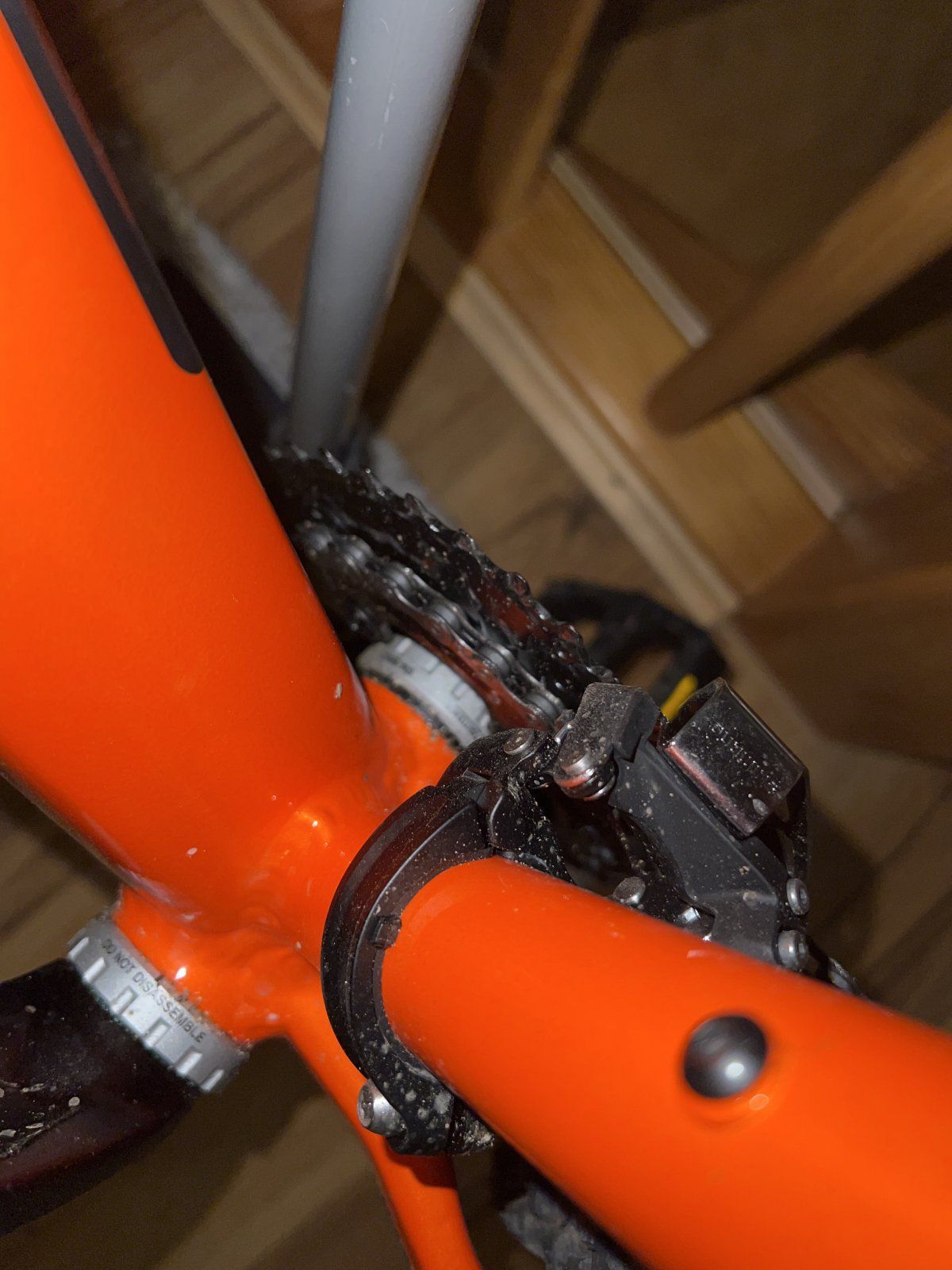

Hallo Com,
ich bin seit Donnerstag stolzer Besitzer eines MTB (Cube Attention) und habe heute meine erste Tour gemacht (50km). Ab und an nicht oft schätze so alle 2-5km, klackert es beim treten. Ich spüre des dann auch an den Pedalen, kann aber nicht sicher sagen ob es von den Pedalen kommt. Ist sowas normal, weil ganz am Anfang war das nie. Habe die Standard Pedale die dabei waren. Es ist ein bike in Größe L. Könnt ihr mir sagen, welche Kette man für dieses bike? Möchte einfach wenn ich auf Tour gehe eine ersatzkette haben, falls mal was ist, dann hat man alles dabei. Weiß aber nicht welche Kette ich da brauche.
Würde mich freuen wenn ihr mir helfen könntet bin komplett neu in diesem Bereich. Macht aber sehr viel Spaß
Liebe Grüße :)

Ich hab an ein Rad auch immer mal wieder ein Klacken, knacken welches ich an den Pedalen spüre.
Bei mir ist es ein kleines Lagerproblem weil, wenn ich die untere Seite der Pedale zur oberen mache ist es meist weg. Ein kleiner Axialer stoß hilft bei mir auch.

Du fährst ein 2x10 Gravelbike..Neu?!
Eine Ersatzkette musst du nicht mitnehmen.
Möglich das die Schaltung sich "setzt " und nachjustiert werden muss, oder die Kurbelschrauben müssen einen Tick nachgezogen werden.
Wenn das Rad und damit auch die Züge ganz neu waren, dann kann es sein, daß sich die Züge durch die Schaltvorgänge etwas gelängt haben und daher die Schaltung etwas ungenau geworden ist.
Wahrscheinlich musst du die Zugschraube am Schaltgriff mal eine viertel Umdrehung herausdrehen, um die Längung auszugleichen.
Aber jetzt auf keinen Fall wild dran herumdrehen, sondern mit Bedacht und absolut kontrolliert, sodaß du alles noch nachvollziehen kannst, in welche Richtung du um wieviel gedreht hast.
Ziel: das Schaltwerk sollte genau unter einem der mittleren Ritzel der Kassette stehen.
Keine Ahnung, welche Pedale das sind, aber ggf. könntest du ohnehin über die Investitionen in bessere nachdenken. Die Standardpedale sind meistens nicht besonders toll. Das heißt aber nicht, dass das Klackern davon kommt.
Fährst du mit Schnürschuhen und kann es sein, dass die Schnürsenkel irgendwo anstoßen? Ansonsten wie schon vorgeschlagen die Einstellung der Schaltung überprüfen (lassen).

Und auch beim Umwerfer kann das Ende vom Schaltseil gegen die Kurbel schnippsen.
Ohne Hörprobe stehen wir halt im Nebel :ka:

Es gibt viele Arten von "Klacken" das weis kein Mensch was das ist.
Selbst mit Video wäre das schwer.
