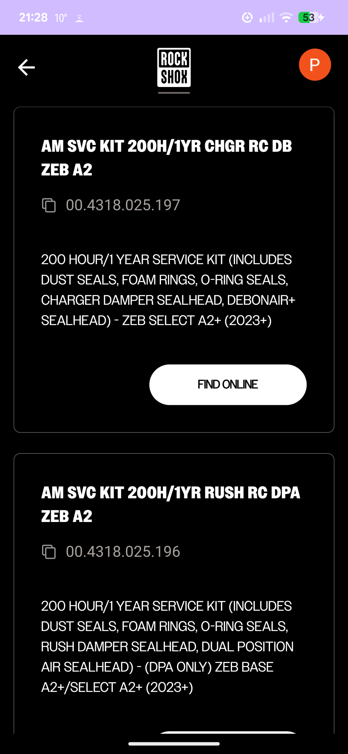

Hallo zusammen,
Ich wollte mir mal wieder ein Service Kit bestellen.
Sondt hatte ich im er das mit der .195 genommen.
Jetzt scheint es alles außer .218 nur noch zu geben.

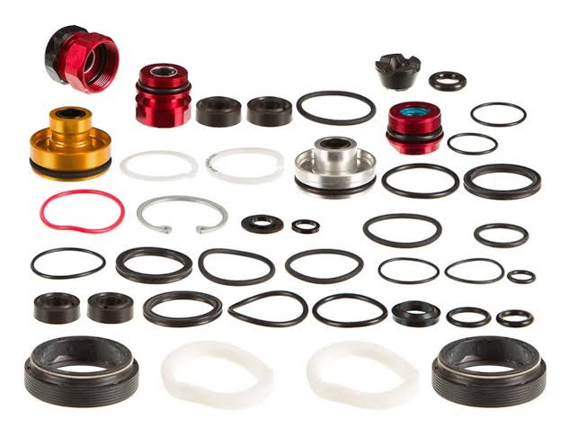

In den Screenshot sind ja auch noch andere Nummern abgebildet.
Einige davon sind für DualPostion und andere für DebonAir
Da ich DebonAir habe, bin ich mir nicht sicher ob ich die anderen auch nehmen kann. Also die DualPostion Kits welche da aufgeführt sind.
Und auch der .218 bin i h mir auch nicht sicher ob das geht.

Es gibt im Ersatzteilkatalog nur noch dieses Kit:
00.4318.025.218 200 HOUR/1 YEAR SERVICE KIT (INCLUDES DUST SEALS, FOAM RINGS, O-RING SEALS, SEALHEADS) - ZEB BASE/SELECT/SELECT+/ULTIMATE (2021+) GENERATION-A
Da ist mehr drin als du brauchst, aber es passt.
Wenn du auf die Suche nach einem der alten Kits gehen willst, brauchst du exakt das, das zu deiner Gabel passt - also Dämpfung und Federung. Weder kannst du mit den Teilen für einen Rush-Dämpfer was anfangen, wenn du einen Charger hast, noch mit den Teilen für DualPositionAir, wenn du DebonAir hast.
Einzig beim Unterschied zwischen den DebonAir-Versionen dürfte es Gemeinsamkeiten geben und man bekommt ggf. den Sealhead auch einzeln.

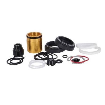

Würde vielleicht das Teil ganz oben links dort drauf passen?
Weil den Sealhead ganz links hier scheint es nicht mehr zu geben
