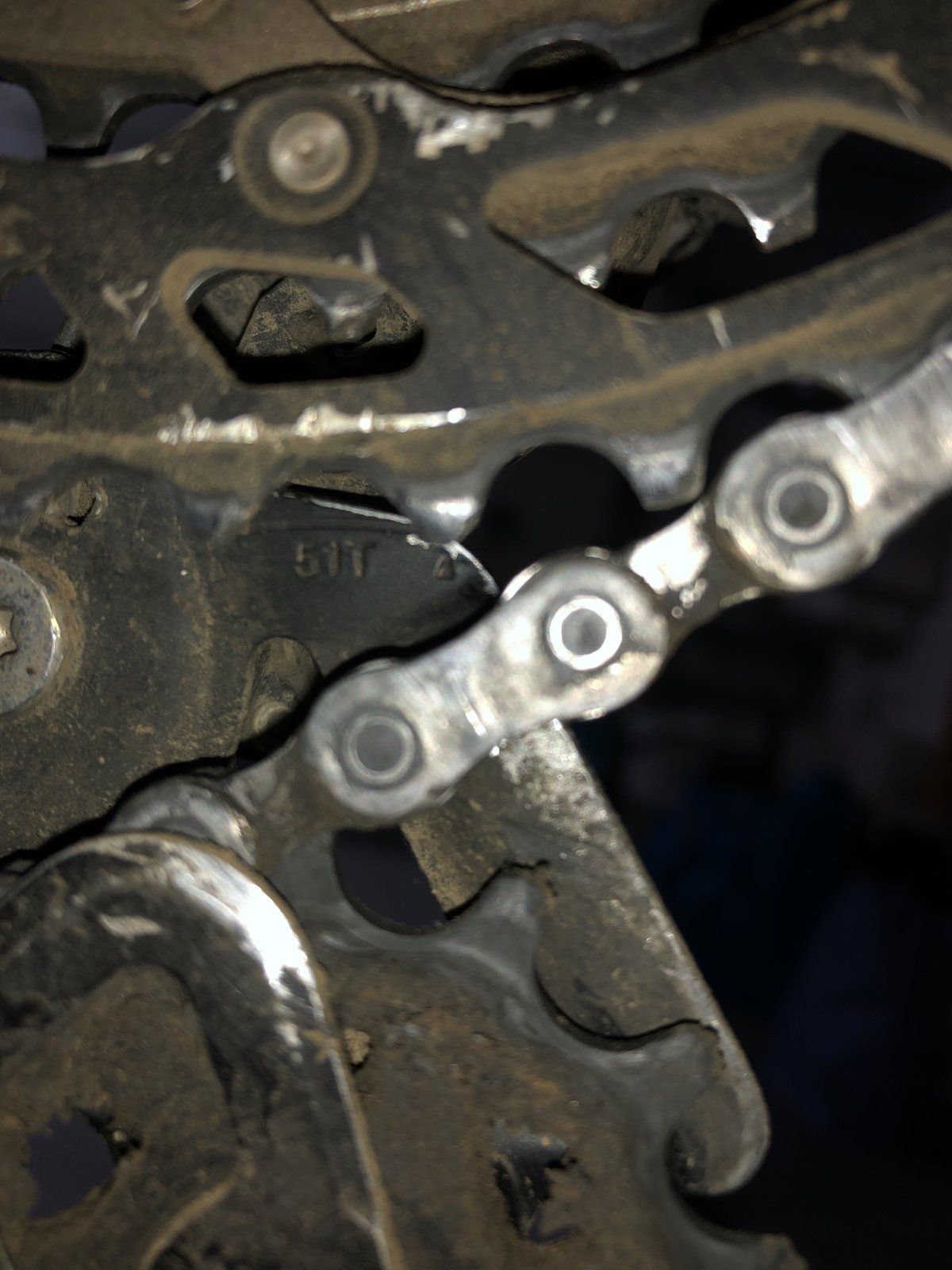

Es funktioniert auch alles wunderbar, bis auf den 12.ten Gang. Wenn ich dort richtig in die Pedale trete springe die Kette, sozusagen über die Zähne.
Ich habe bereits ein neues Ritzel gekauft da ich dachte es wäre verschlissen jedoch war dies nur von kurzer Dauer. Alle anderen Gänge funktioniert tadellos.

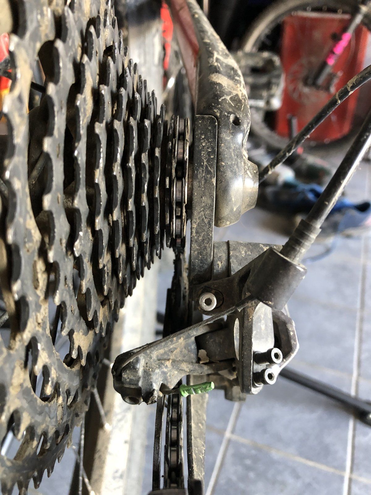

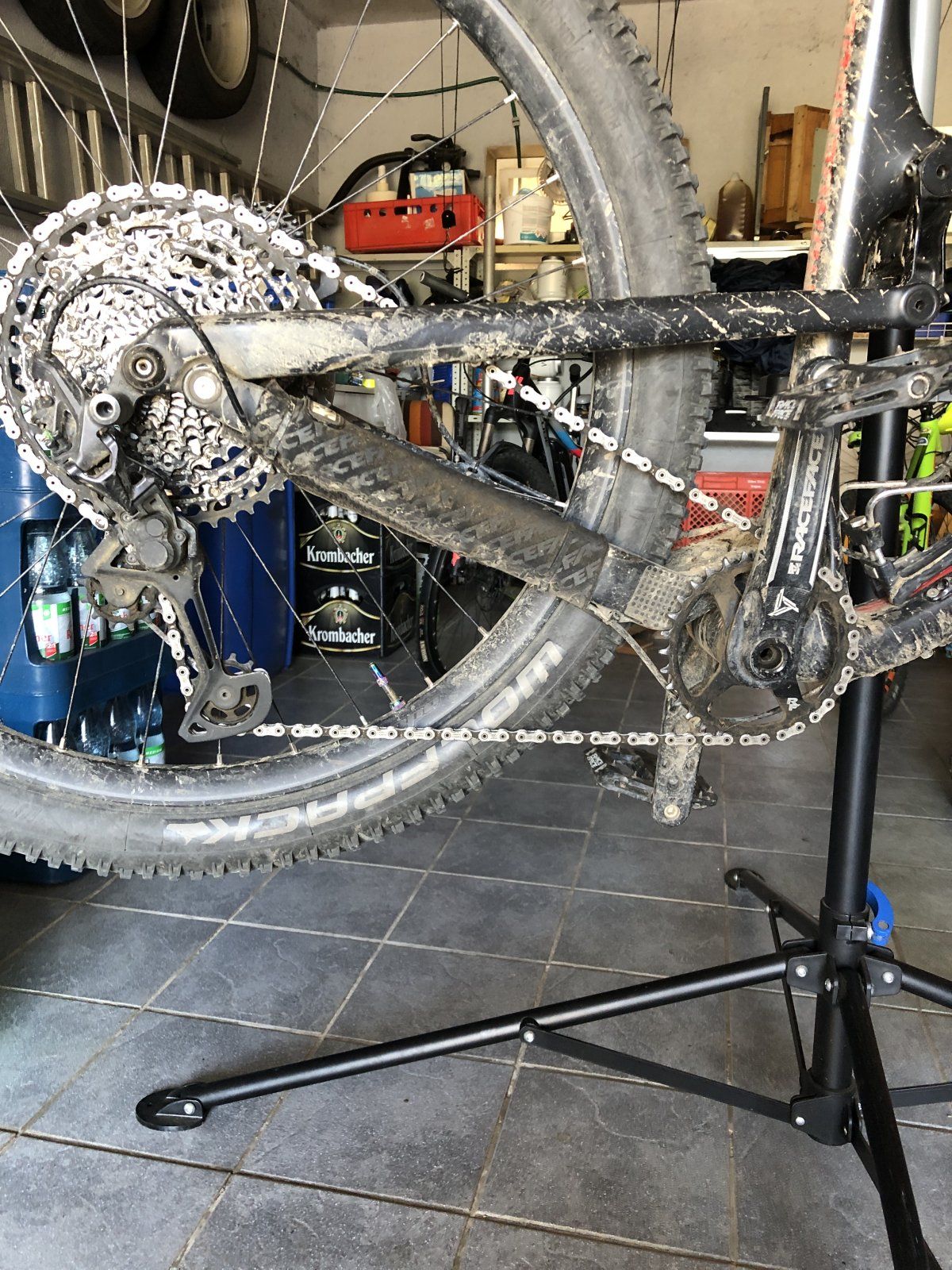

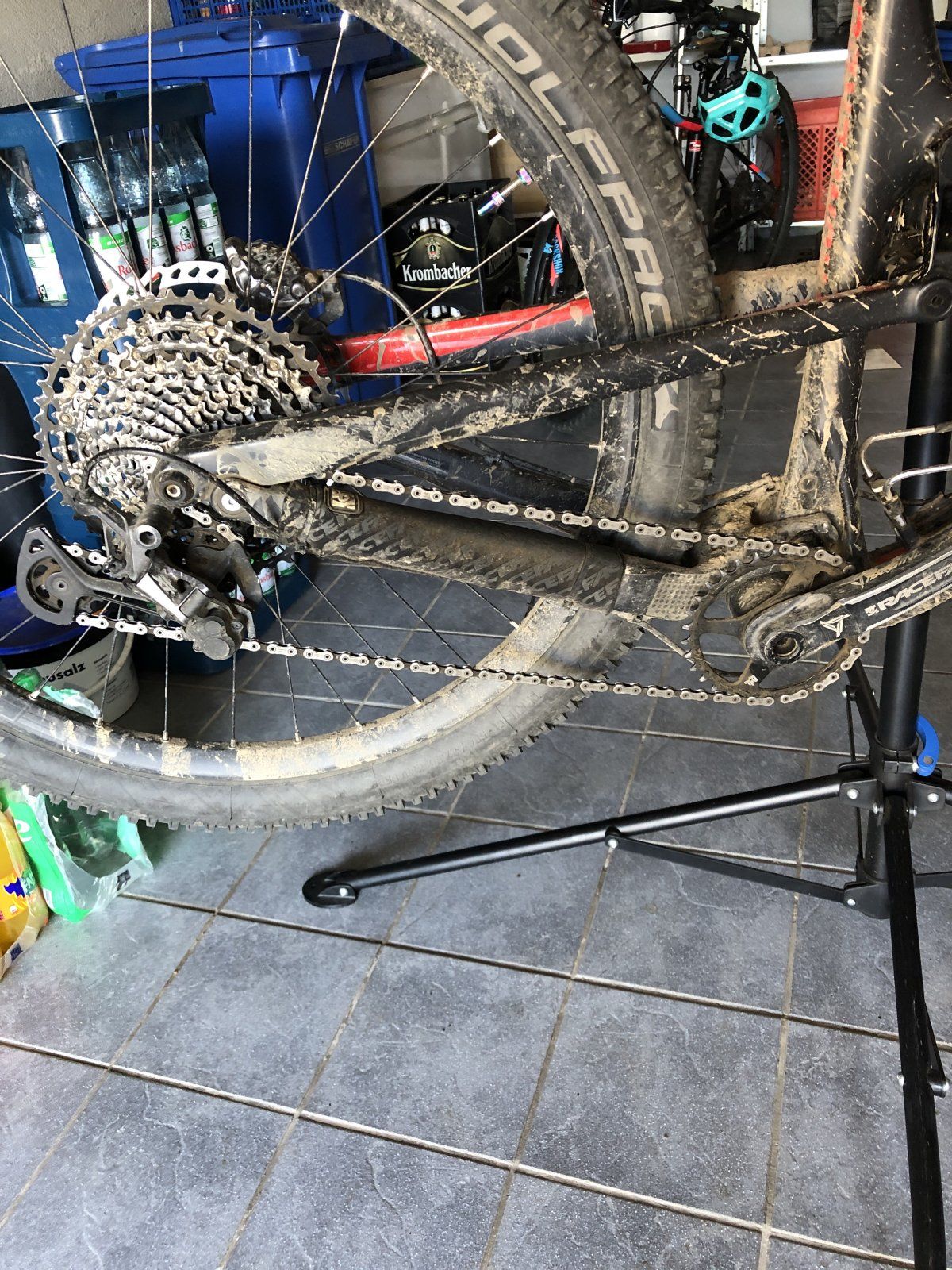

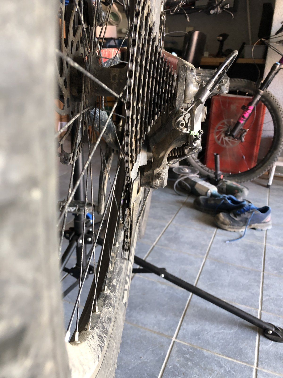

Hallo,
der Umschlingswinkel sollte passen. Siehe Bild.

Hast du mal den Dreck zwischen den kleineren Ritzeln mit einem Schlitzschraubenzieher rausgekratzt? Ich sehe das öfter, dass sich zwischen den Ritzeln soviel Pampe verfestigt hat, dass die Kette von den Zähnen abgehoben wird.

Ist der "H"-Endanschlag vom Schaltwerk, für das kleine Ritzel, vielleicht zu knapp eingestellt?
Wenn's das nicht ist, dann würde ich auf zu lange Kette tippen.
Ich würde die Kette mal um ein Kettenglied kürzen.
Auf jeden Fall mal probieren. Auf dem letzten Bild sieht man leider nicht, wie die Kette aus dem Käfig rausläuft.

Das Schaltwerk ist falsch montiert. Das ist ein Direct Mount Schaltwerk und du hast ein normales Schaltauge.
Bist du dir da sicher? Normales Schaltauge stimmt, aber ein Direct Mount Schaltwerk kann ich da wegen unterschiedlicher Gewinde, ohne Ausleger doch gar nicht anschrauben? Außerdem sind 12fach Schaltwerke grundsätzlich ohne Ausleger (=Achseinheit). Sonst müsste das hier ja ein 11fach Schaltwerk sein.
Ich sehe das auch so dass es ein direct mount Schaltwerk ist. Also erst man ein anderes Schaltauge montieren.
12-Fach Shimano sind keine Directmount Schaltwerke mehr.
bei einem 11-Fach hätte hätte die Bracket Axle dran gemusst, richtig. Aber die gibts bei 12-Fach nimmer.
Bleibt nur zu klären ob überhaupt ein 12-Fach (8100) montiert wurde und nicht versehentlich das ältere 11-Fach (8000) XT
