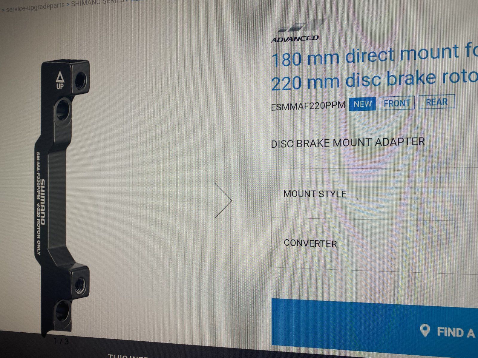

Howdy,
hab eben entdeckt, dass es neuerdings einen 180>220 (+40/43mm) PM Adapter von Shimano gibt.
Seriennummer ist SM-MA-F220; ESMMAF220PPM
Jetzt mal ganz bloed von der Ruecksitzbank: WARUM? Dat Dingen sieht ja sogar noch anders aus als der SM-MA-F203.
Seit wann kann ich nicht mehr einfach den 160>203 (+43mm) missbrauchen, wenn ich 180er PM mit ner 223mm Scheibe hab?
Anzeige
Re: Shimano 220mm PM Adapter
Du hast die Antwort doch schon in Deinem Post stehen, einfach noch mal lesen: weil +40 nicht +43 ist.
Alter, die ham doch was im Wasser da in Japanien.
Shame on me dass ich den Shimanos Konsequenz unterstellt habe in der Annahme, die wuerden logischerweise auch eine 223er bauen. Aber ne. 220 it is bei Shimano. Was ein Unfug schon wieder. :awesome:
Weil ja niemand 1.5er Unterlegscheiben in jeder Ecke rumliegen hat…
Trotzdem interessant, dass das Ding massiv anders aussieht. Vielleicht gibts bei dem alten kantigen 160>203 Adapter Kraftfluesse, die das Ding knacken lassen? Irgendwas werden die sich ja trotzdem dabei gedacht haben.
Alternativ dazu… die aktuelleSaint is jetzt ja auch schon drei Tage alt. Die passt auf die 160>203 erst mal ohne Weiteres drauf… aber kommt da in Zukunft was, was mehr Platz braucht? Der 180>220er hat ja n bisl Aussparung. Wobei die neueren 4-Kolben dinger von Shimano wurden ja ziemlich filigran…
