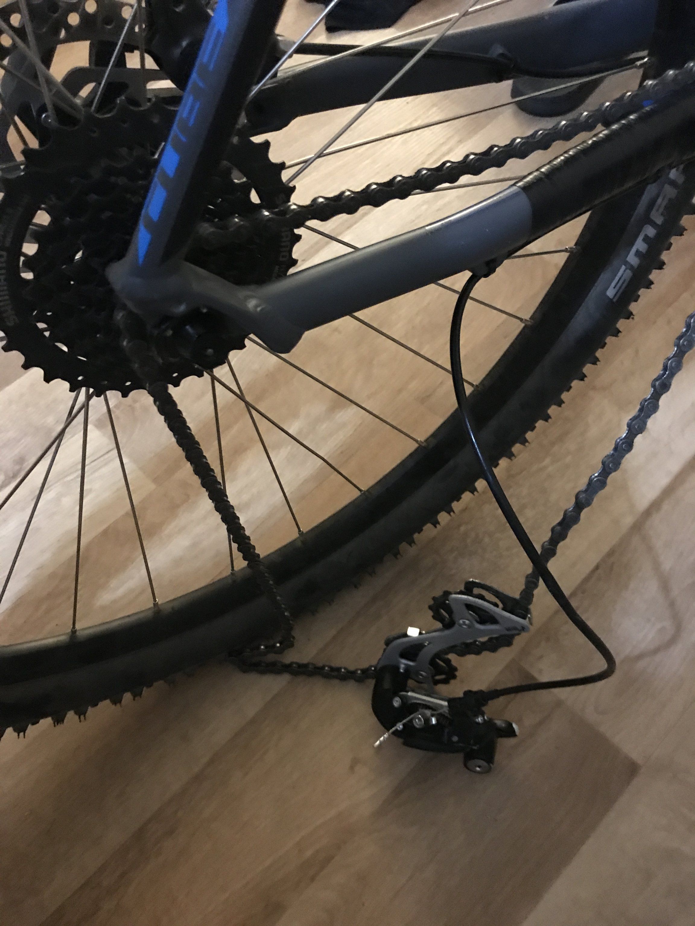

Ich bin heute Fahrrad gefahren und beim Schalten ist einfach das Acera Schaltwerk abgebrochen:p
9-fach-Schaltwerke von Shimano, ja.
SRAM haben in der Regel eine andere Übersetzung und schalten dann in Verbindung mit Shimanohebeln nicht sauber.
Wenn ich das Foto allerdings richtig deute, ist Dir nicht das Schaltwerk gebrochen, sondern das Schaltauge.
Das ist ein Teil vom Rahmen, nicht vom Schaltwerk. Da wird das Schaltwerk nur dran geschraubt.
Bei den meisten moderneren Rahmen ist das Schaltauge tauschbar, es wird nur mit ein paar Schrauben im Ausfallende des Rahmens gehalten. Kann man nachkaufen und einbauen. Nur muss man wissen, welches passt. Da gibt es nämlich zig verschiedene Ausführungen.
Am besten mit dem Rad zum Cubehändler und bestellen (lassen).

Stimmt das Schaltauge ist gebrochen, jedoch ist beim Brechen das Schaltwerk während der Fahrt in die Speichengekommen und hat sich so verkrümmt und verbogen.
Ein neues muss also definitiv her.
Werde also wohl neues Schaltauge + Schaltwerk erstmal kaufen.

Wenn das ohne äußere Einwirkung (z.Bsp. Stock zwischen Laufrad und Schaltwerk) passiert ist, liegt der Verdacht schon nahe, das ggfs. das Schaltwerk falsch eingestellt ist oder z.Bsp. die Kette zu kurz ist.
Da Du mit dem Bike noch voll in der Gewährleistung bist, gehst Du zum Händler und reklamierst das Ganze (auch mit dem Hinweis auf das Schaltwerk bzw. die Kette). Dann ist erstmal der Händler dran das Schaltauge zu erneuern und ggfs. auch das Schaltwerk (wobei Schaltwerke stabiler sind als man denkt).
Mit etwas Hartnäckigkeit läuft das Ganze für Dich kostenneutral ab. ;)
Die Aufrüstung bei Deinem Bike auf ein anderes Schaltwerk halte ich nicht für sinnvoll. Kostenmäßig zieht das u.U. einen ganz schönen Rattenschwanz nach sich, der sich nicht wirklich rentiert.
Mit der Qualität des Schaltwerks hat der Bruch des Schaltauges nichts zu tun, eher mit falscher Montage/Justage.

Habe es nun gerade zum Händler gebracht und ihm die Situation geschildert. Das Fahrrad ist erstmal für paar Tage weg leider, aber die reparieren mir das alles.
