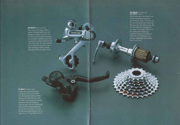

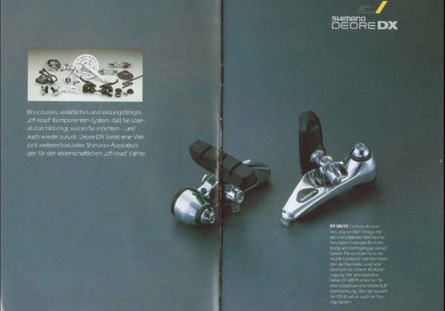

hast du fotos von DEORE DX?
also hatte ich doch recht.
die verkaeuferin meinte zu mir: DX gibts nicht, sondern nur Deore DX...
Ich hab gemeint, dass ich das nicht will und bin gegangen.
Vielen Dank!
Hast es schoen erklaert, sogar mit Jahrgang:-D
... licht ins dunkel :rolleyes: für was gibt's eigentlich google
dx MIT deore, kam in den jahren '90 - '93 vor und sieht so aus ....
mehr info dazu bei firstflight und mtb kataloge
dx OHNE deore ist die bmx gruppe und unter anderem auch noch beim deutschen shimano importeur paul lange bei den 2005er shimano komponenten zu finden ...
