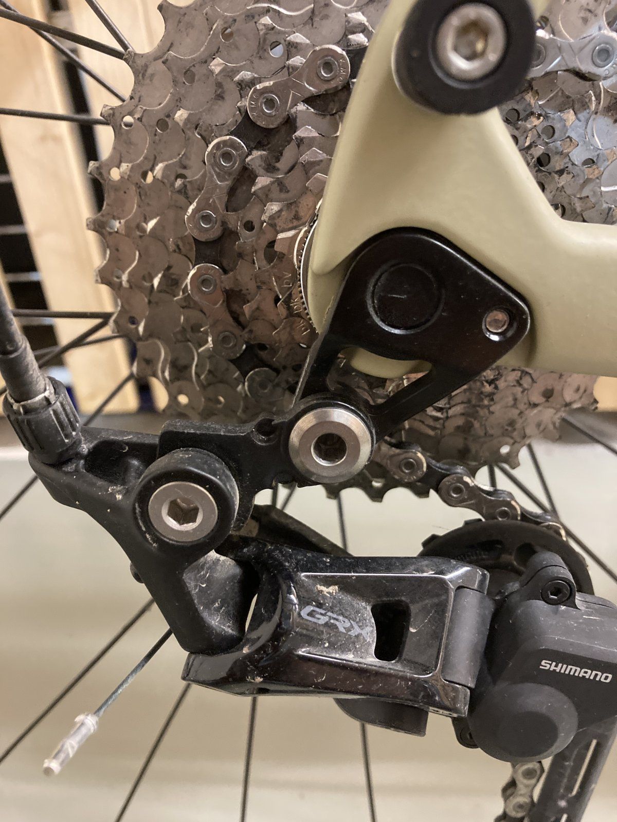

ich würde bei meiner GRX 400 statt der 11-34 Kassette eine größere montieren (11-42). Damit hätte ich mehr Reserven beim Bikepacking und allgemein steile Steigungen hoch.
Welche Kassette könnt ihr gewichtstechnisch und in der Schaltperformance empfehlen?
Welche Schaltaugenverlängerung benötige ich? Fahrrad ist ein Scott Speedster 30 Gravel
Den Umbau lasse ich von einer Werkstatt durchführen.

Wofür den SGS-Schaltkäfig noch?
Ist mein 10-fach STI mit dem Schaltwerk kompatibel?
Ja ist kompatibel, bin ich 10.000km so gefahren. (Allerdings 1x10 11-46, nach 2 defekten Unwerfern 🙄)
Mit dem SGS-Schaltkäfig funktioniert das GRX812 ordentlich im 2 fach Modus, ohne nicht. Ist ja offiziell 1by only.
Nein, der Käfig muss zur XT-Serie passen: Innere Hälfte passend zum GRX812-Schaltwerk. Die Röllchen vom 812er-Schaltwerk bleiben.
Edit: Die Anleitung zum Käfigtausch unter Kapitel "Wartung" / "Einstellung der Reibung". Da wird das Schaltwerk so weit auseinander genommen, dass man den Käfig problemlos tauschen kann.
Oder gabaruk Käfig dafür.
Ja grx 10 Fach geht mit dhimano road/grx schaltwerken da grx400 wie auch tiagra 4700 kastrierte 11fach Systeme sind.
Halt 11fach mit 1 gang weniger
