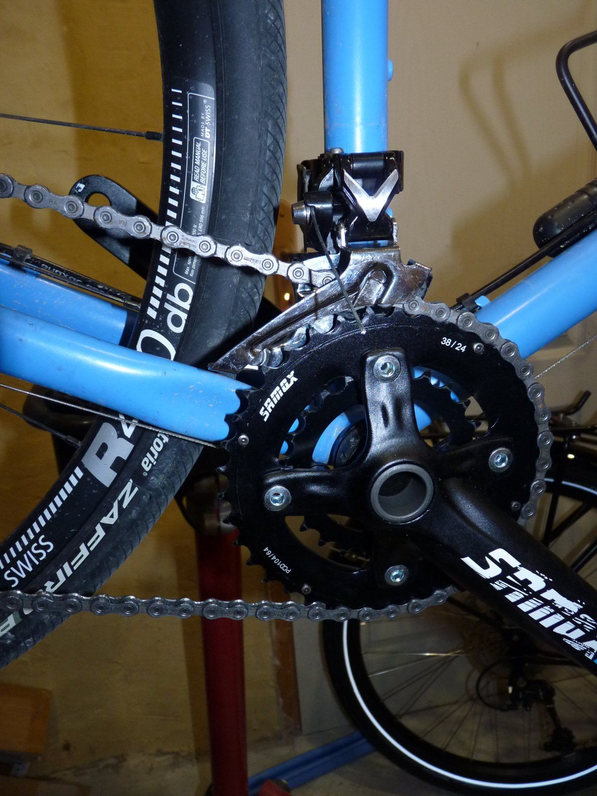

Vielleicht interessiert es hier ja auch - Dyna-Sys MTB-Umwerfer und 38/24 MTB-Kurbel funktioniert mit Shimano 105 R7000 STIs, müsste also auch mit GRX 2x funktionieren. mit 24/34 müsste man doch die meisten Berge hochkommen.
Klassische MTB-2x-Bandbreite, es ging auch eigentlich nur darum, zu testen ob STI und Umwerfer zusammen funktionieren.
Wäre halt eine Alternative zu 1x mit 38er Kettenblatt mit 11-42 Kassette, mit deutlich kleineren Berggängen und engerer Abstufung.
GRX 2x bietet gegenüber 1x ja nur grössere Gänge und engere Abstufung, aber keine kleineren Gänge.

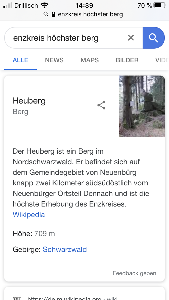

Ist fast doppelt so hoch wie das 7GB...
Und dahinter gibts noch mehr. Oder was auch immer du damit sagen willst. :ka:
Er will damit sagen, dass der Schwarzwald eins der anspruchsvollsten Hochgebirge der Welt ist.
Ich wohne auch seit einer Weile in der Schweiz und kann bestätigen, dass hier Straßen auf eine andere Art gebaut werden als in den meisten anderen Gegenden Europas. Hier gibt es teilweise asphaltierte Anstiege, die in 6km 900 Höhenmeter hochgehen, obwohl es zwischendurch auch noch ein paar flachere Abschnitte gibt. :-D Viel weiter hoch als im Schwarzwald geht es auf dem Berg aber auch nicht, aber darauf kommt es auch gar nicht an. In den Pyrenäen z.B. habe ich keine einzige Passstraße mit solchen Steigungen erlebt.
Achso, haha, ich hab das missverstanden. Jetzt gesehen, dass Lt. AnimalMother im Enzkreis wohnt. :-D Aber da war ich auch letztens und steile Anstiege gibt es da auch. Echte Berge würde ich aber nicht sagen. :-D
