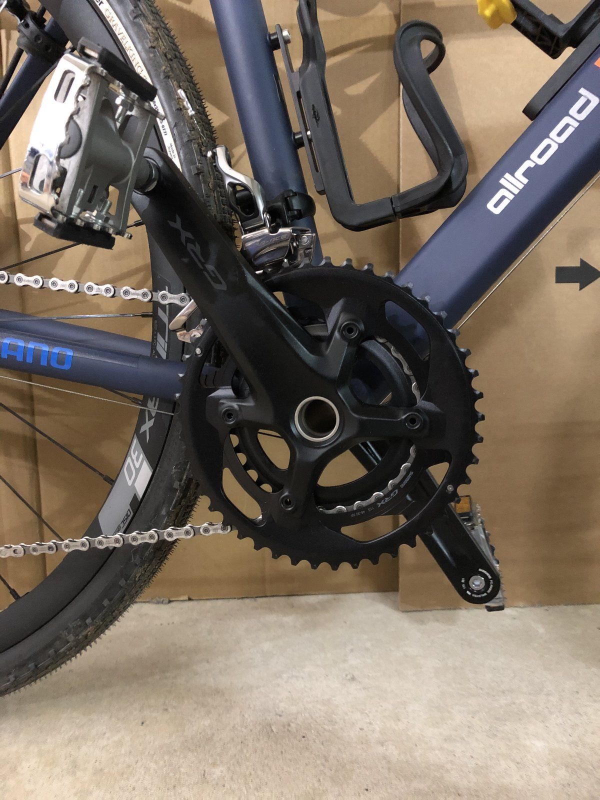

Bei meinem Rose Pro Cross Gravel funktioniert da alles einwandfrei mit dem Ultegra Umwerfer und der GRX 46/30 Kurbel.
Schräglauf habe ich bei 30/34 auch nicht. Ist dein Umwerfer die Schellen oder die Anlötversion?

Du hast bei 30/34 gar keinen Schräglauf? Du meinst, die Kette ist dort genau gerade? Das wäre aber auch nicht normal, oder? Auf dem innersten Ritzel müsste die Kette doch zumindest etwas weiter innen über das Ritzel laufen?
Also, wenn du so eine andere Kettenlinie hast, dann müsste doch eigentlich dein Rahmen eine breitere HR-Achse haben, oder? Anders könnte ja die Kassette nicht weiter außen sein als bei mir. Ich habe am Hinterrad eine Steckachse im Format 12 x 142 mm. Bei mir ist der Schräglauf durch den Umstieg auf die GRX-Kurbel (sonst alles 105) so extrem, dass ich auf dem kleinen Kettenblatt erst auf dem drittkleinsten Ritzel eine gerade Kettenlinie habe.
Achso, und mein Umwerfer ist die Anlötversion.
Natürlich ist die Kettenlinie bei der ganzen Gruppe so. Wenn sich die Hinterbaubreite nicht Analog zu den Kettenblättern ändert muss sich die Kettenlinie im Bezug auf die Kassette ändern. Und da es hinten bei 142mm geblieben ist wird das wohl so sein.
Wenn es bei dir solche Probleme gibt musst du ggf auf den GRX- Umwerfer wechseln, der soll auch die 2,5mm breiter sein. Kann mir schon Vorstellen dass es Rahmen gibt wo das zu viel ist.
Priorität hat ja, würde ich sagen, dass man überhaupt aufs große Kettenblatt schalten kann. :-D Dafür muss ich allerdings die H-Schraube recht weit reindrehen. Das führt dazu, dass die L-Schraube einen großen Teil ihres "Bereichs" gar keinen Effekt mehr hat. Und ich den Umwerfer auf dem kleinen Kettenblatt nicht mehr weit genug nach innen verschieben kann.
Das liest sich aber doch etwas merkwürdig. L und H sollten sich doch vollkommen unabhängig voneinander einstellen lassen. Da scheint mir dann etwas an der Zugspannung nicht zu stimmen. Der R-7000 Umwerfer hat doch auch die neue Verstellung derselben. Vielleicht schaust du dir im Netz mal ein Einstellvideo an und befasst dich noch einmal mit dem Umwerfer. Das Video kann auch vom R-8000 sein, der ja schon ein Jahr länger auf dem Markt ist.
Dass deine Kettenlinie auf dem kleinen Blatt mit dem drittkleinsten Ritzel gerade ist, finde ich auch ein bisschen strange. Bist du dir sicher, die Kurbel korrekt montiert zu haben ohne irgendwelche Spacer vertauscht zu haben? Die Kettenline der GRX sollte ja nur um gut drei mm von der Rennrad Geometrie abweichen.

Naja, L und H lassen sich nach meinem Verständnis unabhängig voneinander einstellen - bis zu einem gewissen Punkt. Irgendwann kommt man in die Bereiche, wo der Umwerfer quasi an seinem "range limit" ist, und dann funktioniert das halt alles nicht mehr richtig. Ich habe zwar vorher noch nie einen Umwerfer eingestellt, mich aber schon ausgiebig mit Videos etc. beschäftigt. Und ich bin mir ziemlich sicher, dass ich hier einfach in diesem Grenzbereich angekommen bin. :-) Ich habe es ja oben schon beschrieben, was passiert, wenn ich an den limits drehe. Hast du noch eine konkrete Idee, was ich versuchen kann?
Ansonsten habe ich jetzt noch mal geschaut, ob die Kurbel vielleicht nicht 100% reingeschoben war. Dem war aber nicht so. Spacer gibt es, glaube ich, keine.

Die Kettenlinie muss ja bei allen Rahmen/Kassetten gleich sein, nachdem ich noch mal drüber nachgedacht habe. Das GRX-System ist anscheinend für 142mm HR-Achse ausgelegt und für Standard-RR-Kassetten ohne Versatz. Und die Position der Kettenblätter ist ja vom Rahmen unbeeinflusst. Also kann eigentlich niemand hier im Forum potenziell eine andere Kettenlinie haben als ich, oder? :-D Was aber ja unterschiedlich sein kann, ist der Abstand des Umwerfers vom Rahmen - je nach verwendeter Anlötplatte, die zum Rahmen gehört. Und da ist vielleicht der Abstand einfach zu gering bei meinem Canyon Endurace Rahmen.
3mm andere KL der Kurbel heist ein Ritzel hinten verschoben.
Das die KL der Kurbel genau in der Mitte der Kassette liegt, also KL Kurbel = KL Kassette ist, ist schon lang nicht mehr der Fall. Beim MTB wurde auch die KL der Kurbel von 47,5 auf 50mm erhöht ohne das die KL der Kassette geändert wurde.
Da der Umwerfer eigentlich für eine kleinere KL gedacht ist, kann das bei einer Kurbel mit größerer KL nicht sein. Dann hätte es ja mit der originalen Kurbel überhaupt nicht gepasst,
Die Schrauben sind nur dafür da die innerste und äußerste Position des Umwerfers zu begrenzen, damit die Kette nicht nach innen bzw außen abgeworfen werden kann, Innerhalb dieser Grenzen wird alles andere mit der Zugeinstellung geregelt.

Also, wenn die Zugeinstellung allein es richten können muss, dann passt der Umwerfer definitiv nicht. Denn es geht nur über den "hack", dass man den Umwerfer über die H-Schraube noch weiter nach außen kriegt.
Mittlerweile ist mir auch noch aufgefallen: Wie kommen eigentlich alle auf die +2,5mm Kettenlinie? Auf bike24 steht 46,9mm für die GRX Kurbel. und 105 und Ultegra haben 43,5 mm. Das sind doch +3,4mm. :-D Da wundert mich jetzt auch nicht mehr, dass der Umwerfer das nicht mehr stemmen kann. :-)

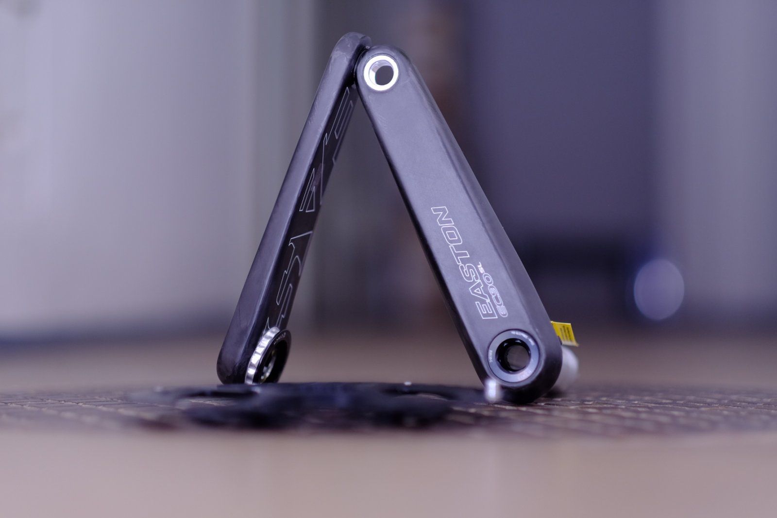

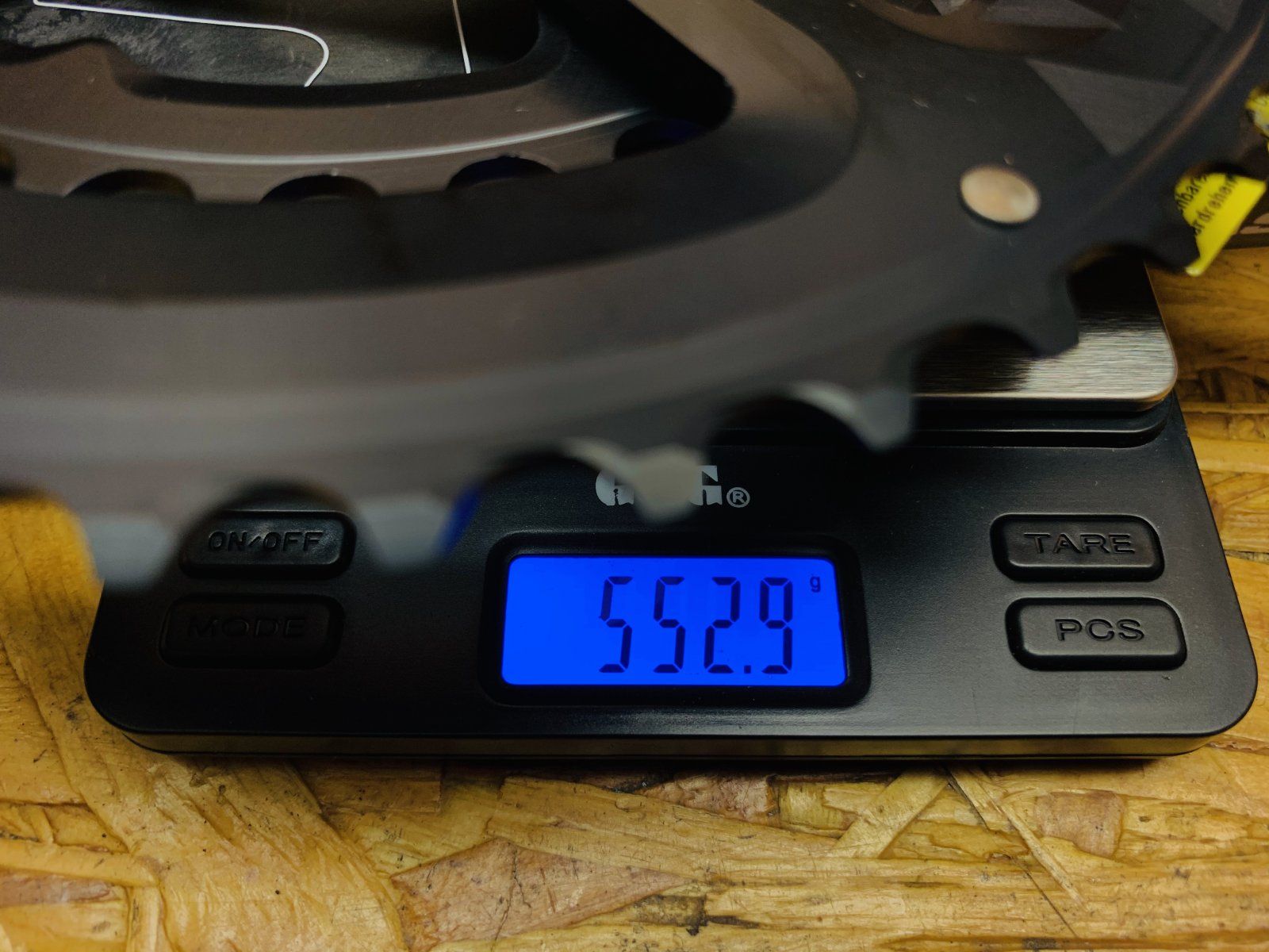

Easton EC90 SL
  • Kettenlinie 45 mm
  • Q-Faktor 149 mm
  • 553 g

Und hier nun ein paar Bilder.
Anhang anzeigen 930756 Anhang anzeigen 930757 Anhang anzeigen 930758

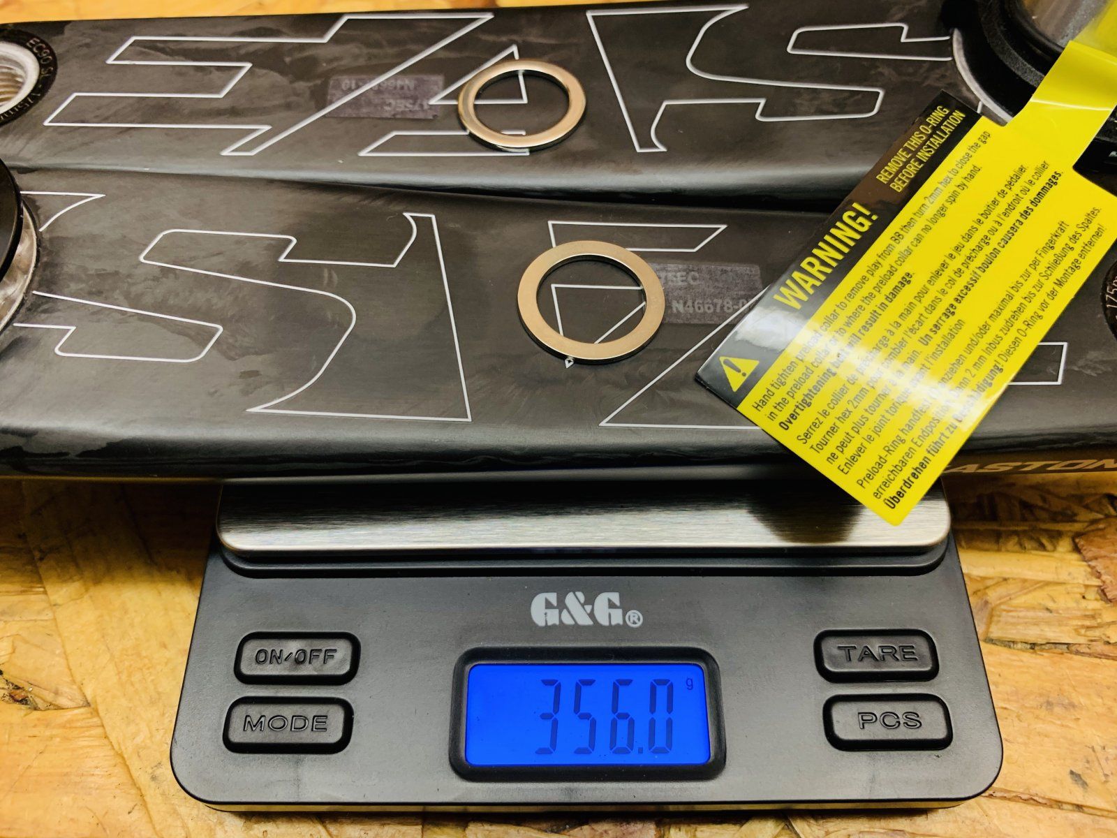

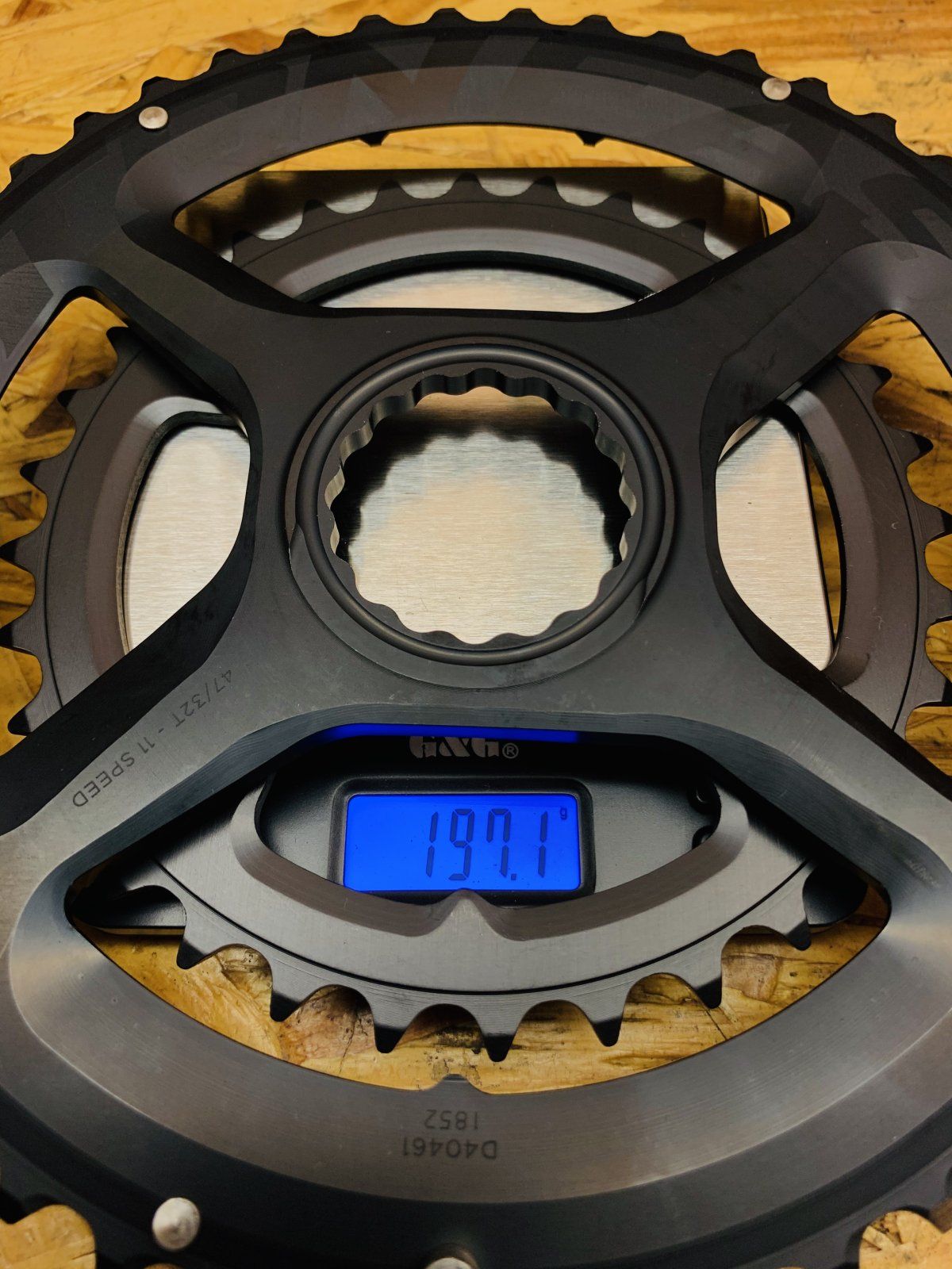

Gewichte:
Anhang anzeigen 930759 Anhang anzeigen 930760 Anhang anzeigen 930761

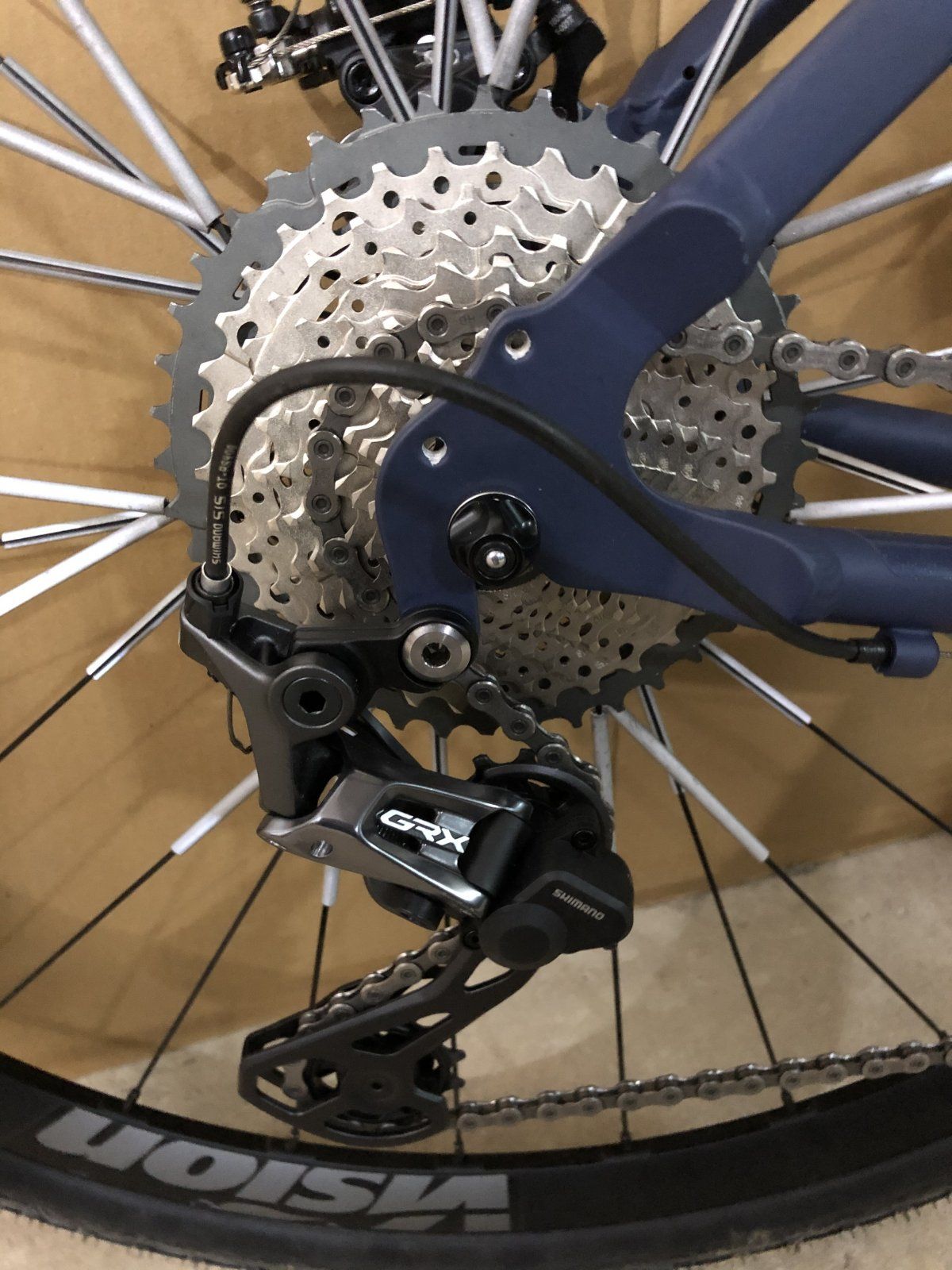

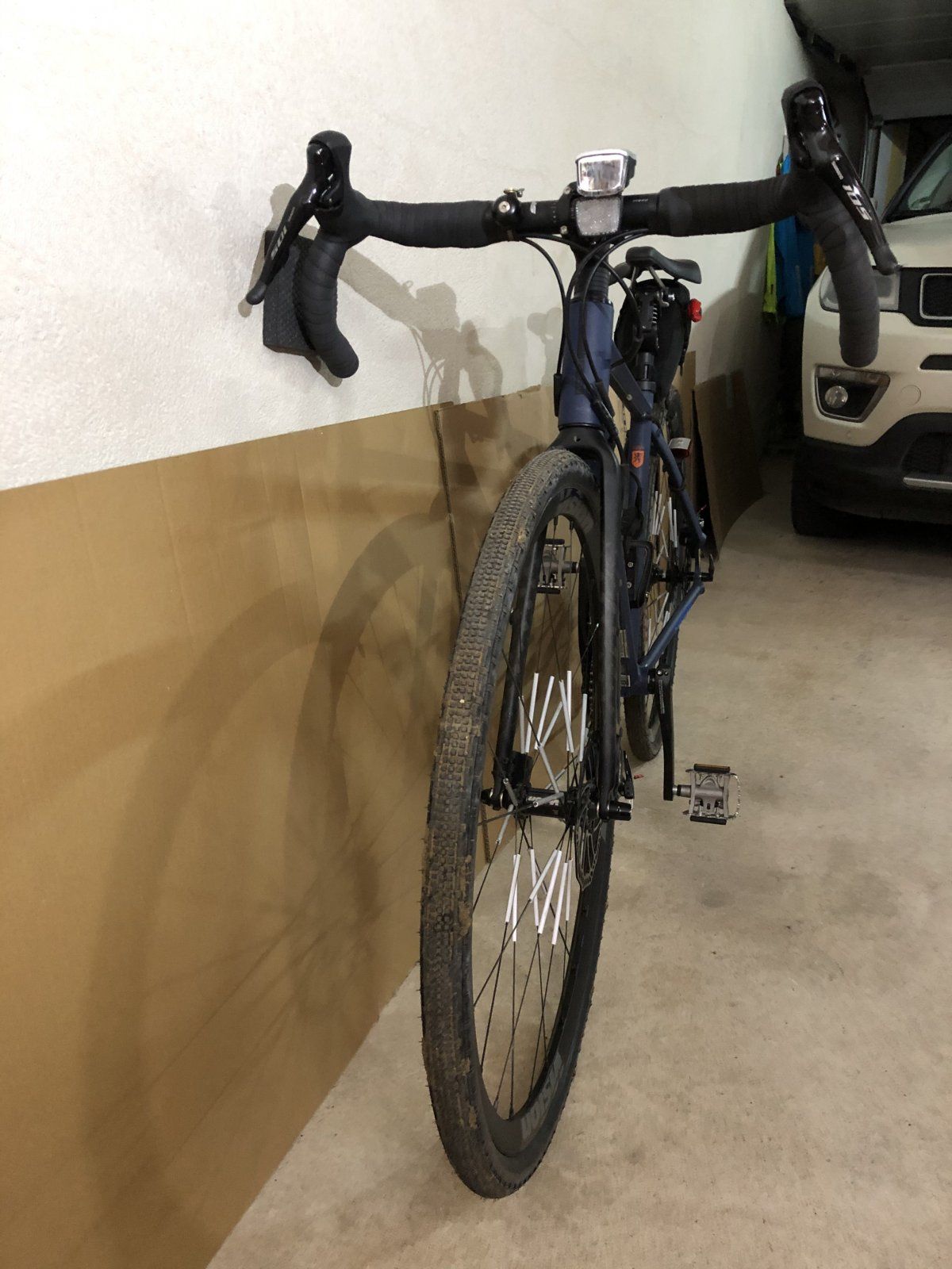

Hallo. Ich habe gerade mein Road bike zum Gravel bike umgebaut.
Schaltung XT 11-40 Kassette, GRX RD-RX810 2x11, GRX FC-RX600 2x11 46/30, Dura Ace FD-9000 2x11 und die guten alten 105er ST-R7000 STIs auf einem Spank Flare 25 Vibrocore Lenker.
Dazu noch Vision Trimax 30 Felgen, Gravelking SK 35-622 und Scheibenbremsen TRP HY/RD. Das alles auf einem Decathlon Triban Rahmen in Größe xs. Ach ja...einen Specialized Toupe Sport Sattel und eine parallel gefederte Sattelstütze by.Schulz ?
Fährt sich ausgezeichnet.

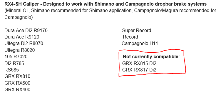

Hat jemand Erfahrung mit der Kombination GRX STI mit Hope RX4 PM Bremssätteln? Hope schreibt auf der HP das es nicht kompatibel ist. Was könnte der Grund sein?
Meinst Du die Di2 STIs? Die normalen STIs sollen ja kompatibel sein.
Wurde auch hier schonmal diskutiert:
https://www.mtb-news.de/forum/t/hop...gefahren-gebremst.836756/page-5#post-16230730
Ich fahre die Bremssättel nach wie vor mit den Di2 STIs und kann von keinen Problemen oder Auffälligkeiten berichten.
