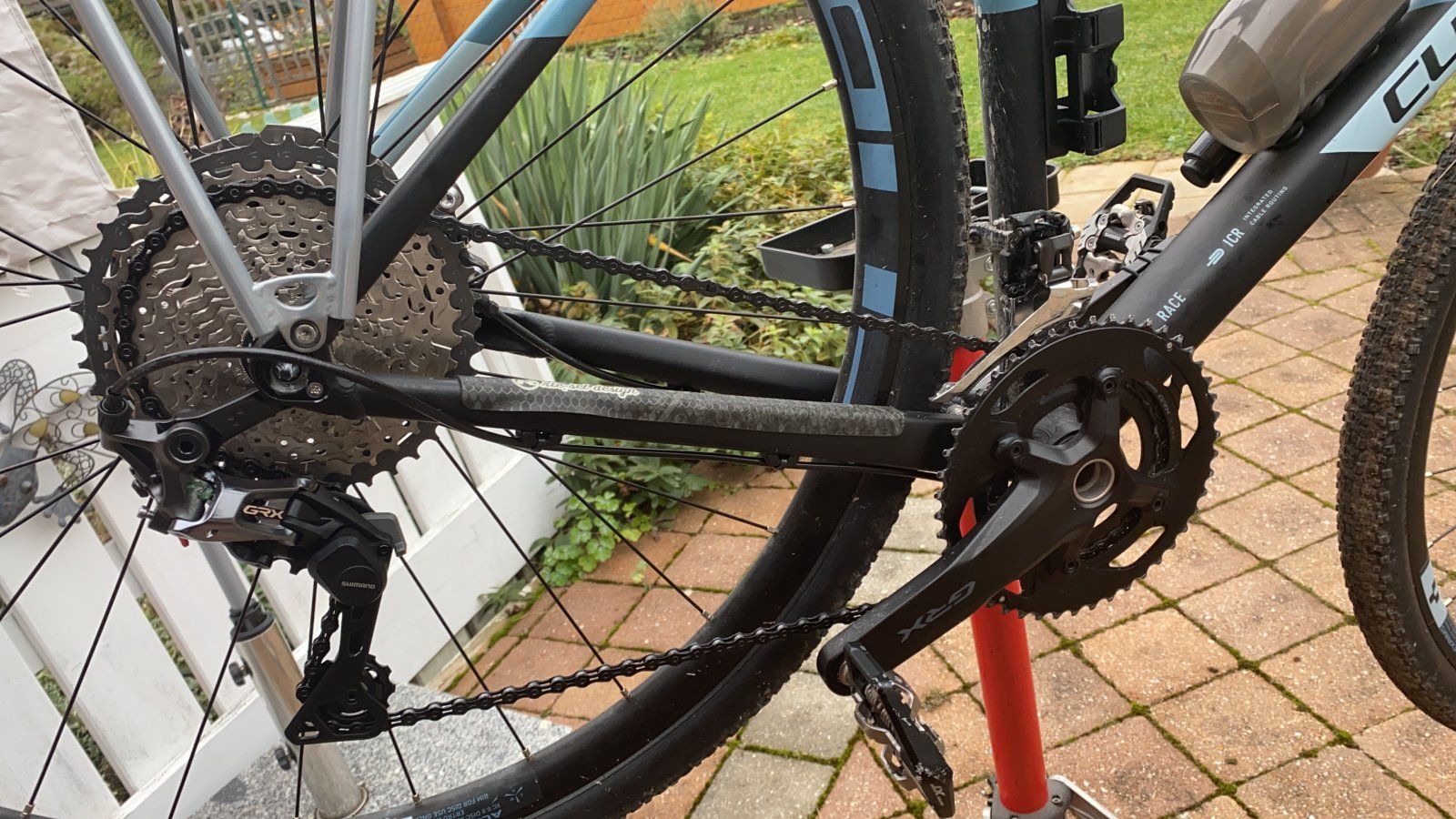

Habe heute mein Nuroad 2x11 auf Shimano GRX FC-RX812 mit Shimano XT Kassette CS-M8000 umgebaut.
Läuft ganz gut, erste Probefahrt steht noch aus. Kombination großes Blatt vorne und hinten kann ich nicht fahren, dafür hat die Kette bei kleinem Blatt vorne und hinten noch genug Spannung. Das war mir wichtiger.
Hoffentlich komme ich jetzt die Berge entspannter hoch. :bier:
Bei mir war es genau anders herum. Lieber ne schlappe Kette als ein aus versehen abgerissenes Schaltwerk :D
Die Idee dahinter war, dass ich im Reisemodus mit Gepäck ggf. nochmal noch größere Kassetten verbauen möchte und dann einfach den Käfig gegen den XT M8000 SGS austausche, allerdings bin ich mit 46/30 und 11-40 bisher auch mit Gepäck in den Voralpen zufrieden gewesen und ich vermisse die fehlenden Gänge auf klein-klein nicht, daher bleibt es wohl erstmal so.
Ist das Schaltauge original?!
Und welche Größe hat der Pizzateller? 40Z, 42Z, 46Z?
Ist eine 11-42T Kassette von meinem MTB
Schaltauge ist original. Deine Anmerkung werde ich nach der ersten Ausfahrt noch mal überdenken. Hab noch ein paar Kettenglieder übrig...
