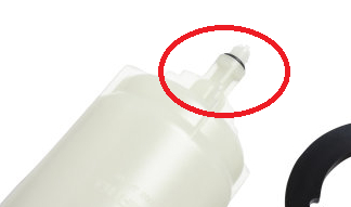

Hast Du den Trichter mit der extra Verlängerung ?
Ich würde am Sattel kürzen, weil die Griffgummi empfindlich auf Öl reagieren und sich verziehen.
Wenn Du kein Öl verlieren willst, wäre der höchste Punkt (STI) natürlich besser. Dann aber den Griffgummi sehr gut abdecken dass der absolut sauber bleibt. Auch nicht mit öligen Fingern anfassen.
Danke dir.
Den Trichter habe ich & auch schon zum entlüften meines vorherigen bikes genutzt. War problemlos. Mit der „extra Verlängerung“ kann ich grad nichts anfangen.
Ich denke dann macht es am Sattel mehr Sinn. Im Grunde geht es mir auch nicht um ölverlust. Ich dachte, dass es u.U. Möglich ist die Leitungen zu kürzen ohne danach zu entlüften. Wenn ich danach eh entlüften muss, dann kann ich auch paar ml nachfüllen.
An Material brauch in den insertpin+Olive (SM-BH90)? Die Mutter kann man Wiederverwenden, oder ?
Der neue Trichter ist unten bereits länger
Der alte Trichter war kürzer
daher brauchte man diesen Entlüftungs-Adapter als Verlängerung
Keine Ahnung welche Trichterversion Du hast....
Ja, Olive und Pin. Ich glaube es ist die BH90 Bremsleitung. Müßte aber draufstehen. Mutter wird immer wiederverwendet.
