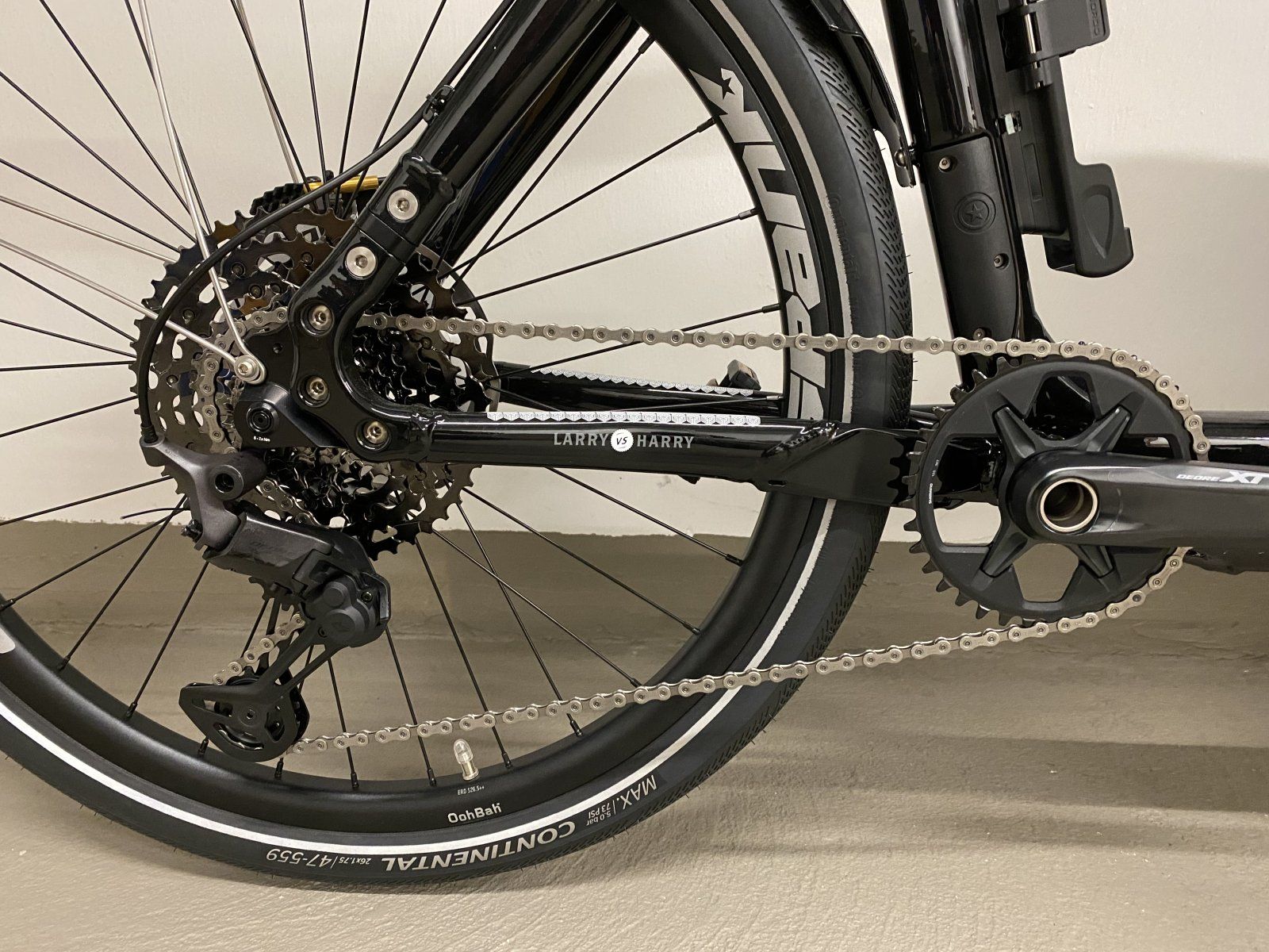

Gibts nicht ein XT Schaltwerk 11fach was bis 50 Zähne frisst? Dachte ich hätte das gesehen.
Ist die Linkglide Geschichte. Ganz andere Übersetzung. Hab ich selbst vor zwei Wochen verbaut an mein Lastenrad.
