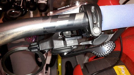

An meinem Bike befindet sich die XT M8000 Schaltung. Bremse ist eine Magura Trail. Die Schaltung wurde ähnlich den i-spec Halterung an der Bremse mit einem Magura Adapter befestegt.
Ich möchte aktuell die Bremse gegen eine Zee mit älteren XT Gebern (i-spec A) tauschen. Die i-spec Verschraubung, welche auf dem Bild zu sehen ist habe ich da.
Leider fehlt mir scheinbar noch etwas um die M8000 Schaltung zu befestigen, wenn ich den Magura Adapter demontiert habe.

Zum besseren Verständnis habe ich einige Bilder gemacht.
So sieht die aktuell verbaute Magura/XT Aufnahme aus:
Hier der Bremsgriff, der zukünftig die Schaltgruppe aufnehmen soll:

Wie Du richtig erkannt hast, eignen sich die Schrauben allein nicht zur Montage der I-Spec Shifter direkt am Gehäuse. Damit wird der Ausleger von I-Spec A/B Shiftern an der Bremse montiert und daran der Shifter selbst. Du kannst versuchen mit jemandem zu tauschen, der die I-Spec B Shifter hat, aber nun die I-Spec II Shifter braucht. Oder Du kannst die passenden kaufen und Deine jetzigen verkaufen.
Du könntest aber auch versuchen, Deinen Schalthebel mit einem Adapter für Shimano I-Spec A/B Bremse auf Sram Matchmaker Trigger (Trickstuff Matshi 13 oder Problem Solvers Mismatch 1.1) und einem selbst anzufertigenden Keilstück an der Zee zu befestigen. Das Keilstück dient dann der Anpassung des Winkels, weil die Position der Aufnahme am Hebelgehäuse ähnlich ist, aber flacher steht als bei Sram Matchmaker.

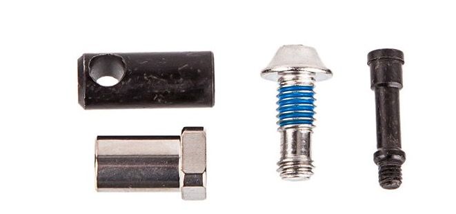

Am Bremshebel habe ich scheinbar die falsche I-Spec Befestigungsmutter. So sieht es bei mir aus:
Diese Mutter habe ich in dem oben genannten Link gesehen:
Die Mutter scheint kürzer zu sein und muss auch etwas dünner sein, denn der Hope Adapter passt nicht:
Das ist aber leider nicht alles. Meine Schaltung hat folgende Befestigung:
Wenn ich das richtig erkannt habe, fehlt mir eine Mutter die in die Schlitze des Hope Adapter wie hier auf dem Bild zu sehen ist:
Diese Mutter ist vermutlich bei der Original Befestigung mit Shimano Schelle bei dem Shifter dabei. Kann mir jemand helfen und hat die fehlenden Teile bzw hat Kenntnis was genau fehlt und wo man es bekommt?

Die Befestigung des Adapters an der Bremse passt jetzt nicht, weil Deine XT Bremshebel nicht I-Spec A sondern B haben. Jetzt müsstest Du an dieser Stelle mit einer quer durchbohrten Hülsenmutter basteln, wie es im verlinkten Beitrag bei mtbr.com beschrieben ist.
Zur Befestigung des Schalthebels am Adapter fehlt nun leider noch folgendes. Ich habe nicht daran gedacht, dass Du diese Teile wohl nicht hast, wenn das Rad schon mit Magura Shiftmix geliefert wurde. Wenn Du die Möglichkeit hast, die Hope Adapter noch zurück zu geben, würde ich an Deiner Stelle statt dessen diese kaufen. Einschließlich Versandkosten landest Du ja mit der Adapterlösung schon bei fast 60€ und hast immer noch gebastelt.
