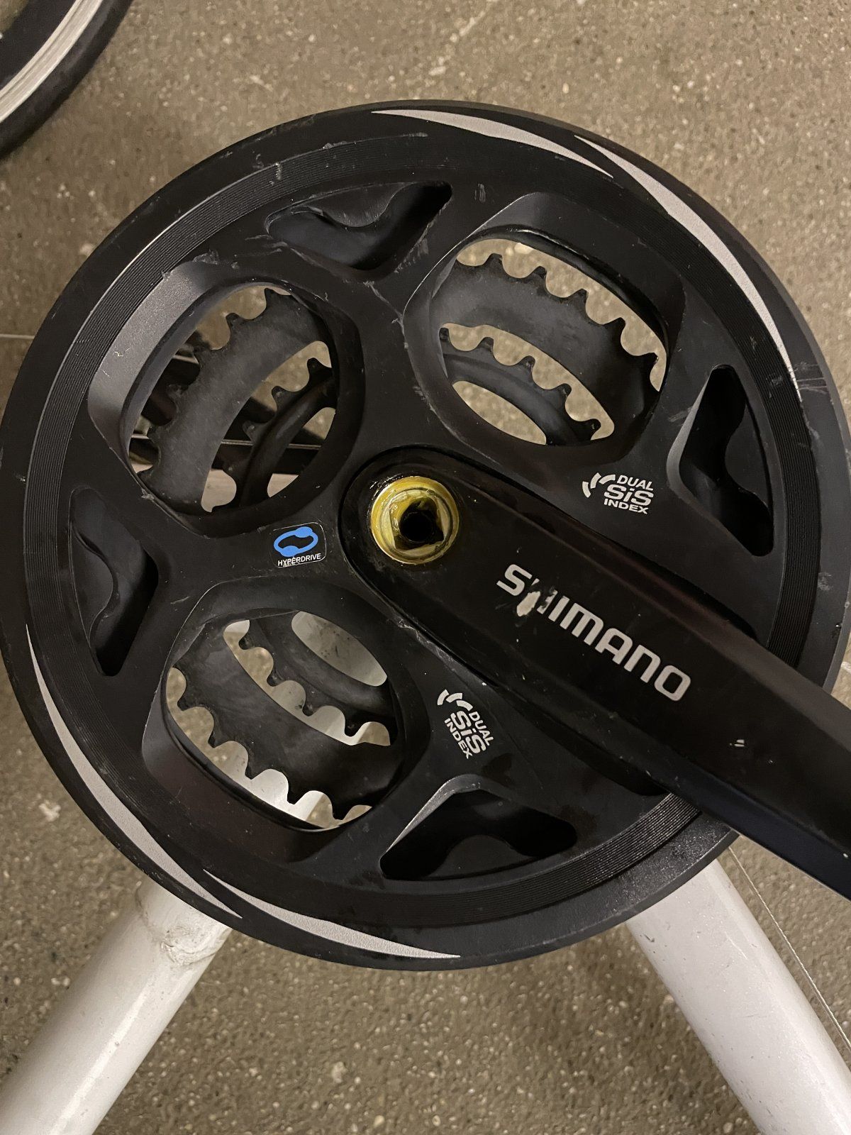

Ich habe mir ein altes Rad auf eBay gekauft. Und möchte gerne die Kurbel abziehen um die kettenblätter zu tauschen.
Brauche ich da einen extra Kurbelabzieher? Und wenn ja, welchen genau?
Besten Dank!

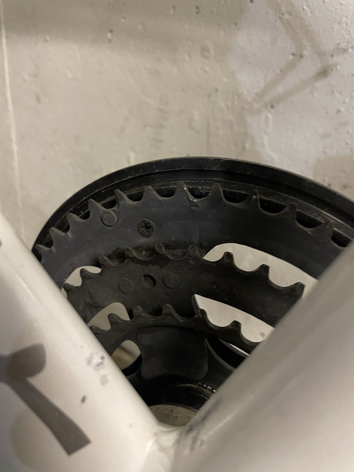

Ersteres hast du hoffentlich recht. Zweiteres schaut aus als ob die verschraubt sind

Die sehen tatsächlich noch gut aus.
Die Kurbel ist einteilig, du kannst die Blätter nicht tauschen. Die Blätter sind vernietet/verpresst und auch nicht als Ersatz zu bekommen.
Die kurbel ist so hochwertig, dass ich dich drum beneide.
