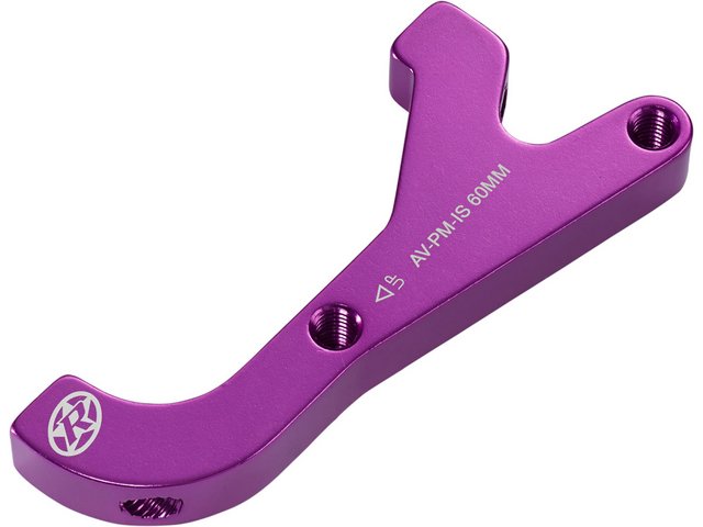

ich habe einen Rahmen mit Postmountaufnahme für 140-er Scheiben. Welchen Adapter brauch ich jetzt damit ich da 160-er Scheiben fahren kann?
Die Bremse ist eine Shimano XTR (BRM 985) mit PM74 Aufnahme.
Ich kann da irgendwie nix finden.

Für eine 180er gibts einen PM+40 Adapter von SRAM.

Mir nicht bekannt. Ganz einfach weil IS hinten immer für 140 war, und PM für 140 extrem selten ist.
Du kannst ja zwei Adapter nehmen. Den obigen PM+40 und einen PM+20.
https://www.bike-components.de/de/Avid/Scheibenbremsadapter-20P-fuer-PM-auf-PM-p43632/
Dazu dann noch ne Beilagscheibe dazu, und schon hast du PM+63.
Ob es Sinn macht, eine 203er Scheibe an einem starren Anhänger mit mechanischer Bremse zu fahren, sei mal dahingestellt.
