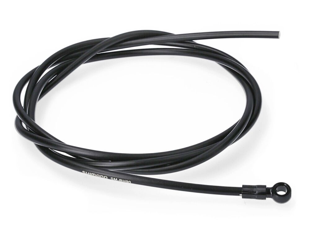

gibt es eine Möglichkeit die Bremsleitung zu verlängern, also Zwischendrück mit 2 Stützhülsen plus Olive und Verschraubung etc. wo ich ich einfach die Bremsleitung verlängere.
Ich wär mir die 40 Euro Wert
aber es gibt doch sicher Bremsleitungs Kupplungen etc. um auch mal den Lenker unkompliziert abzubauen etc. wir Rennrad / Gravel Fahrer haben es ja nicht so einfach und billig wie Trekking / MTB die mal eben Ihre Bremsgriffe etc. abschrauben können, ist schon ungerecht das es mit STI´s komplizierter und auch deutlich teurer alles wird als bei der "geraden Lenker Fraktion"
ich kenne da nur Formula mit Speedlock, so eine Schnellkupplung, aber die ist direkt am Bremssattel und nicht zum Leitungen zusammen zu frickeln.
Und wie willst Du bei diesem 1fach11engineering die Luft aus den Leitungen halten?
die BH-90 mit schwarzem Banjo ist nicht zu bekommen und wer sie noch hat will um die 40€ für 2m haben , da dachte ich bis sich die Liefersituation entspannt die hier bei mir noch rum liegenden BH90 Stücke zusammen zu knippern
Wenn ich das richtig sehe, ist die SM-BH90-SBM mit schwarzem Banjo in 2000mm bei r2 verfügbar:
https://r2-bike.com/SHIMANO-Bremsle...bremse-XT-XTR-Anschlussstueck-schwarz-2000-mm
Ist das die passende Leitung? Falls ja, für umme gibt es die auch dort nicht aber der Preis liegt schon mal deutlich unter 40€.
Ja, gibt es von Shimano, aber scheinbar nur für Hersteller von Komplettbikes und nicht im freien Handel:
1645287161539-png.1051795
Hier gibt es so ein Teil zum Nachrüsten:
https://www.ticycles.com/components/hydraulic-brake-line-coupler
Allerdings würde ich mir freiwillig eine weitere Möglichkeit für eine undichte Stelle nicht antun wollen. Zumal die Kupplung ja auch nicht nachgeschmissen ist.
nur exemplarisch aber die Bauweise ist immer gleich:
wo genau willst du dort den (oder das? 🤔 ) Banjo anschließen?

wow ja fast so teuer wie neue Leitungen, na dann werden es neue Leitungen werden, Diese Shimano Banjo O-Ringe sind nicht zu bekommen nur immer zusammen mit der Bremsleitungsschraube.
