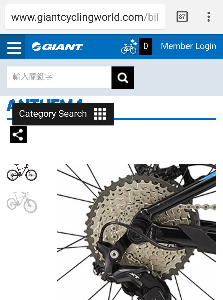

bei 9km/h -> 34-46 TF100
bei 10km/h -> 34-37 TF89
wenn du konstant auf 8 km/h bleibst -> 34-37 TF81
Normalerweise beschleunigt man ja.
Dass man bei 1fach Große Bandbreite UND feine Abstufung nicht erwartet kann, sollte klar sein -> eins von beiden
klar wer schneller kurbeln kann, den stört das noch weniger...
bei nem 34KB ist der Spung 13 auf 11 viel schlimmer da sackt die TF von 100 auf 88 ab (85 bei gleicher Geschwindigkeit)
da darf man dann schon Kurbeln um auf ~95rpm zu kommen -> gerade weil man da eh schon schneller fährt
Noch schlimmer ist der 36-32-28 Sprung bei 10fach -> 32 ist da komplett sinnbefreit (besonders mit 30er KB)
die gleiche Abstufung (zumindest im Mainbody) zu bringen wie
