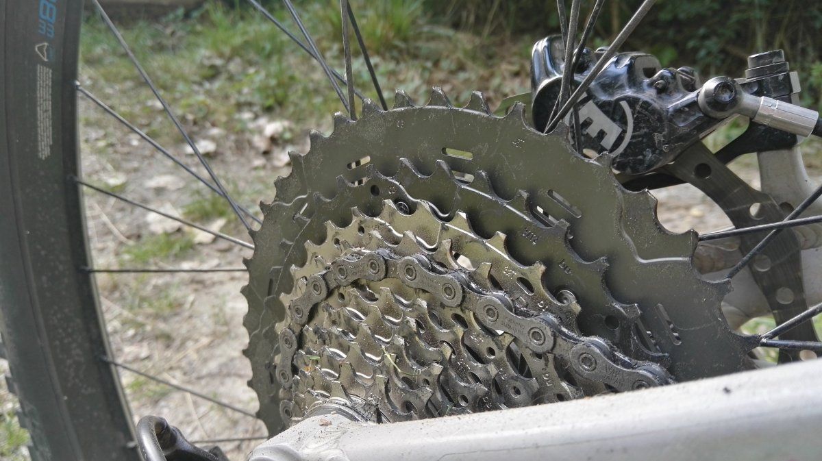

Shimano XT 11-46 Kassette
Schade, die neue 46er Kassette sieht echt übel aus. Hatte schon fest geplant damit auf 1x11 umzurüsten, aber dieses Ding kommt sicher nicht an mein Bike!
Theoretische Betrachtungen hin oder her, wenn ich die Kassette anschaue, kann ich nicht glauben dass sie gut funktioniert.
Dann halt doch Sram, engineered in germany :daumen:
Montage und Probefahrt stehen noch aus, bin jedenfalls gespannt.

Optisch ein Graus mit dem überstehenden großen Ritzel und dem vielen zusätzlichen Material welches benötigt wird da sich die Ritzel nicht wie bei den Sram X-Dome Kassetten gegenseitig abstützen können. Hier hat Shimano wirklich den Anschluss verloren.
Interessant wäre von dir zu hören wie du den 24% Sprung von 37 -> 46 empfindest. (der Sprung von 32 -> 36 bei 2x10/3x10 war bisher 12%)

Ich werde gleich mal ne Runde drehen, mal schauen wie sie der Sprung 37/46 bemerkbar macht und wie sich der leichte Gang tritt.
Grundsätzlich war das bei mir so, dass ich den kleinsten Gang eh nur in steilstem Gelände gefahren bin und da ist er mir dann noch zu dick. Insb die paar cm mehr Radumfang beim Umstieg von 26 auf 275 haben sich da deutlich neg bemerkbar gemacht. Ich war vor einem Monat am Ortler und konnte einen mehrere 100hm langen Anstieg mit immer über 20% nicht durchradeln (vergleichbar Tuxer Joch Passage nur steiler), das sucks!
26" 28/42 traten sich letzten Sommer im Steilen übrigens leichter als 27,5" 28oval/42. Das haben auch alle Mitfahrer bestätigt.
Bin eben von meiner Probefahrt zurück. Der Antrieb funzt einwandfrei, der Gangsprung passt mir hervorragend. Hab hier ein paar Steilstücke meiner Hometrails abgeklappert und bin sie tw mehrmals gefahren. Der kleinste Gang bringt Luft für Spielereien. Wo man vorher mit Grip kämpfend auf der letzten Rille konzentriert möglichst rund zu treten hoch fuhr, kann man jetzt mal ganz entspannt nen Tritt rausnehmen, bis in den Stillstand entschleunigen und wieder anfahren. Hab bei Wiederholungen bewusst schlecht Linien gewählt; beispielsweise mit dem HR im steilen schräg über Absätze kann man super ausgleichen, weil man den kleineren Gang viel dosierter treten kann.
Ich freue mich schon auf lange Rampen die ihr bestimmt kennt, wo man am Anschlag fahrend sinnfrei Körner verpulvert, oder sich eben locker macht, absteigt und schiebt und dabei genauso schnell/langsam ist.
BTW, bin dem Gipfel auf unserer ultimativen Uphillprüfung noch nie so nahe gekommen. Mit Klickies ist das Ding nun zu knacken. :D
Bedienkräfte as usual; mit aktivem Shadow + entsprechend höher. Schalten unter Last völlig problemlos, auch zw 37/46. Zu allem Überfluss fahre ich mit dem Bike eh nur steil hoch/runter, da kann ich das frei gewordene 10er der SRAM am 29er Hometrailbike viel besser gebrauchen.
