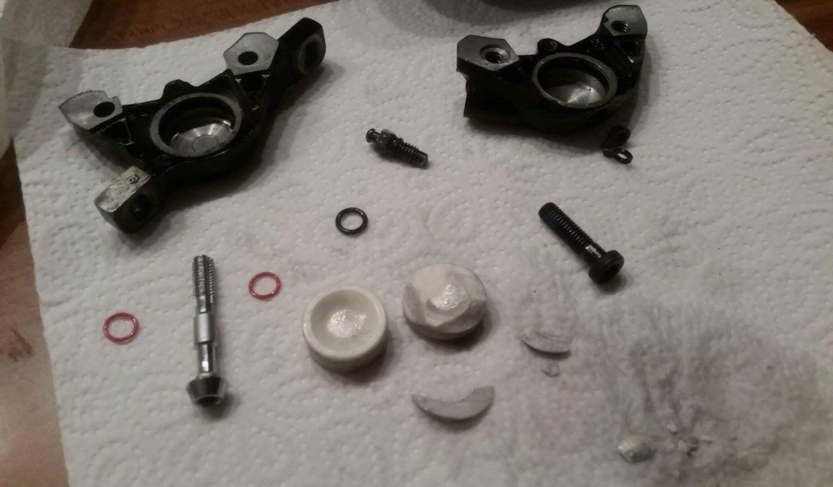

das is doch mist so... ich such nen kolben für meine 785, muss auch nicht keramik sein.
die 785 hat keramikkolben...
im bild der rechte, und alle Brösel ringsrum. Soweit ich weiß, haben die 2-kolben alle gleiche kolbenmaße..?

das ist schade, aber genau deswegen frage ich ja. wie die meisten menschen bin ich mit einem sehr überschaubaren wissen über shimano-bremsenspezifische dichtringe geboren worden.
leider nützt mir das nur alles nix, weil der kolben hin ist...

... ich krieg ihn ja doch nicht gerettet. ich beschaff mir woanders einen.
Es gibt zwar Kolben mit 22 mm Durchmesser von anderen Herstellern, aber da stellt sich die Frage, wie dick die sind. Kostet um die € 20 - € 30, aber es ist ein Glücksspiel, welches sich nicht lohnt.
das kostet ein gebrauchter slx sattel auch. ich hab mich mit dem TE geeinigt, so kann wenigstens einer seinen anker weiterfahren.
