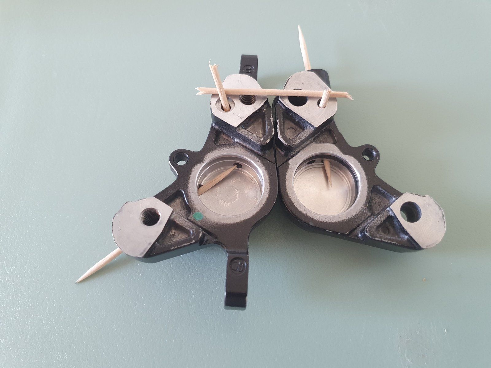

Hier mal eine zerlegte 2-Kolbenzange BR-M6000. Von links unten wird das Frischöl reingedrückt (und am Anfang auch Luftblasen und alles inklusive der bereits in der Zange befindlichen Luftblasen muss den mit Zahnstochern markierten Weg zum Leitungsanschluss rechts oben im Bild finden. Die beiden Zangenhälften sind genau nach Vorschrift senkrecht ausgerichtet. Vor allem mal auf die Löcher innen hinter den Kolben (die ja herausgenommen wurden) schauen.

Sehr interessant das mal so zu sehen. Das heißt am schwierigsten ist es luft hinter dem kolben raus zu bekommen, da durch die kanäle "durchgespült" wird
... wahrscheinlich ja. Je weiter der Kolben raus ist, desto größer ist der Raum hinter dem Kolben und dann nimmt die Strömungsgeschwindigkeit ab und reißt die Luft nicht zum Loch mit. Wenn die Zange aufrecht steht, hilft die Schwerkraft aber mit. Im dünnen Kanal ist es dann kein Problem, da wird die Luftblase sogar nach unten mitgerissen. Das genau passiert von der linken in die rechte Hälfte. Und gleich daneben in der rechten Hälfte ist das zweite Loch hoch zum Leitungsanschluss (da steckt der Zahnstocher). Beim Ziehen von Öl geht es auch, aber man sieht in der linken Hälfte, dass die Luftblase von oben hinter dem Kolben nach unten zum Spritzenanschuss mitgerissen werden muss. Und das muss nicht funktionieren. Drückt man aber hinterher wieder das Öl zurück, wird es korrigiert.
