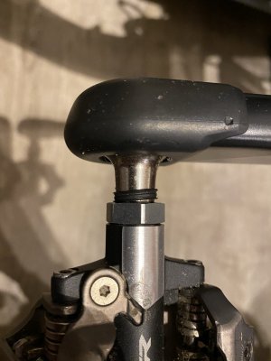

Ich habe mir vor kurzem (paar Wochen her) neue Shimano XTR 9100 Pedale gekauft, da meine alten Pedalen nach 6-7 Jahren "auf" waren.
Nun habe ich bei meinen neuen Pedalen das Problem, dass beim Fahren die Dichtung, die die Pedalachse zur Pedalkontermutter hin abdichtet immer wieder "aus dem Pedal" rutscht.
Ich habe schon mehrfach vorsichtig versucht mit einem Plektron die Dichtung in das Pedal zurückzudrücken, nach ein Paar KM rutscht sie aber wieder raus...
Habt ihr eine Idee, was man hier noch machen kann? Ist das ein Grund zum Einschicken?

Hab ich auch. Ich habe dann minimalst eingefettet, also Dichtung und Achse. Und dann wieder reingedrückt. Das hält in der Regel ein paar hundert km bis es wieder rausrutscht. Damit kann ich Leben.

Ja, es ist eine Dichtung, allerdings eher eine Staubdichtung nach außen die nicht elementar ist.
Verursacht wird das durch etwas mehr Fett an der Achse, welches dann mit der Zeit nach außen und somit gegen die Dichtung drückt.
Wenn die Dichtung dann sowieso mal draußen ist, einfach vorsichtig bisschen Fett vom Rand und der Dichtung entfernen. Kann noch 1-2 mal auftreten dann ist aber gut und wie gesagt ist das nicht die Lagerdichtung, diese liegt innen.
Nicht optimal aber auch kein Grund, wegen welchem ich das Pedal tauschen würde.
Übrigens bring tauch ein Tausch gegen ein anderes XTR-Pedal nichts, außer man hat Glück und erwischt eins mit etwas weniger Fett innen :)

Ich mache es genau umgekehrt, ich drücke zusätzlich Fett rein. Dann hält es.

Habe heute 2 Satz der XTR Pedale bekommen und die Dichtung kontrolliert. Bei jedem Satz ist bereits eine Dichtung bündig zur Mutter 🙈 Was ist nun die Lösung? Mehr Fett rein, oder raus? Hält die Dichtung bei beiden Varianten irgendwann mal?

Habe mir über Amazon einen Satz bestellt und siehe da, diese habe einen geänderte Achse mit einem Bund. Diese Achse unterscheidet sich des Weiteren von den vorherigen Pedalen, dass die Achse matt ist.
Wie sehen eure Achsen aus? Das Gewicht ist mit ca. 311g identisch.

Es ging hierbei, dass es anscheinend doch geänderte Achsen gibt damit diese Dichtung wahrscheinlich hält.
Hier ein Bild von einem neuen XTR Pedal, ebenfalls erst diese Woche beim großen Fluss gekauft. Dort ist ebenfalls die Achse geändert.
Als Vergleich habe ich nur mein altes XT PD-M8000, die sind ja aber sowieso etwas abweichend zu den XTR konstruiert / gebaut.
Vielen Dank fürs nachsehen. Ich habe mir gestern gleich noch den zweiten Satz bestellt und der fehlerhafte geht wieder zurück. Hoffe es kommt wieder ein Satz mit geänderter Achse 😊
Am Montag kommt meiner. Nochmal 3€ günstiger 🙈Bin gespannt. Das wäre ja echt super wenn das Problem damit behoben wäre.
