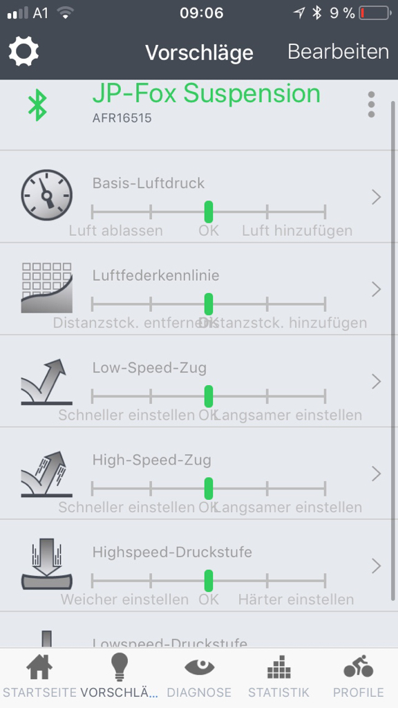

Wie würde das Quarq ShockWiz denn mit einem Fox float X2 klar kommen? Da wären ja high und low speed rebound und compression, also zwei Druck und zwei Zugstufen einzustellen? Das packt das Teil nicht, oder?

Funktioniert sogar wunderbar.
