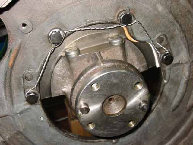

Wobei die Idee mit dem Faden eine sehr gute ist, aber leider ein wenig unnötig, weil die Schrauben eh halten :). Eine weitere Erfindung, die man in die Kategorie "unnötig, aber gut" klassieren kann.
:lol:
das ist mit abstand die schlimmste drahtsicherung, die ich bisher gesehen habe! :eek: :rolleyes:
hatte auch schon mal überlegt, meine adapter mit einer drahtsicherung zu versehen...
aber nicht weil ich angst habe, das sich die schrauben lösen könnten, sondern nur als erinnerung an meinen lehrberuf. ;) :D
