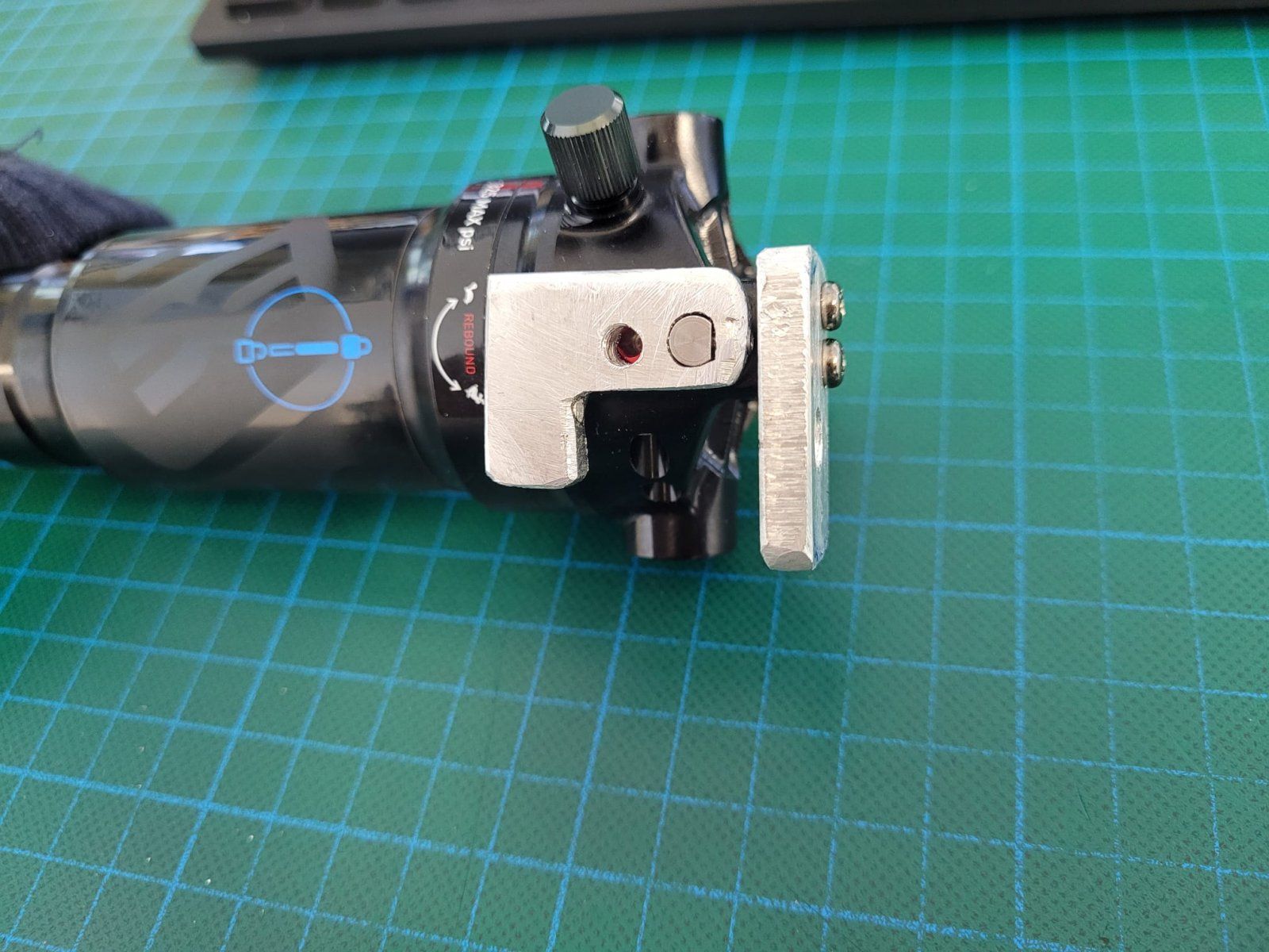

Hab mit nem Kumpel zusammen einen ersten "Prototyp" zusammengeschustert aus ein wenig Alu. Erster Test erfolgt die Tage und sollte es positiv ausfallen, dann wird das ganze nochmal etwas "schicker" nachgebaut bzw. ist jetzt noch unnötig viel Material vorhanden. Alle Kontaktpunkte zum anbringen sind ja vorhanden für einen Lockout.
Schöner wäre es schon , wenn SRAM einfach aftermarket teile hätte dafür.
Die Umlenkteile in Balu von RS sehen ja sehr ungerschiedlich aus, womöglich weil die Hebelkraft und das Drehmoment am Hebel langfristig beschtet werden muss. Aber ein interessantes Projekt.
Ja wie sich das mit dem Fingeraufwand am Hebel später verhält muss ich noch schauen. Ein paar Abzüge nehme ich dort in kauf . Mal schauen was das wird
