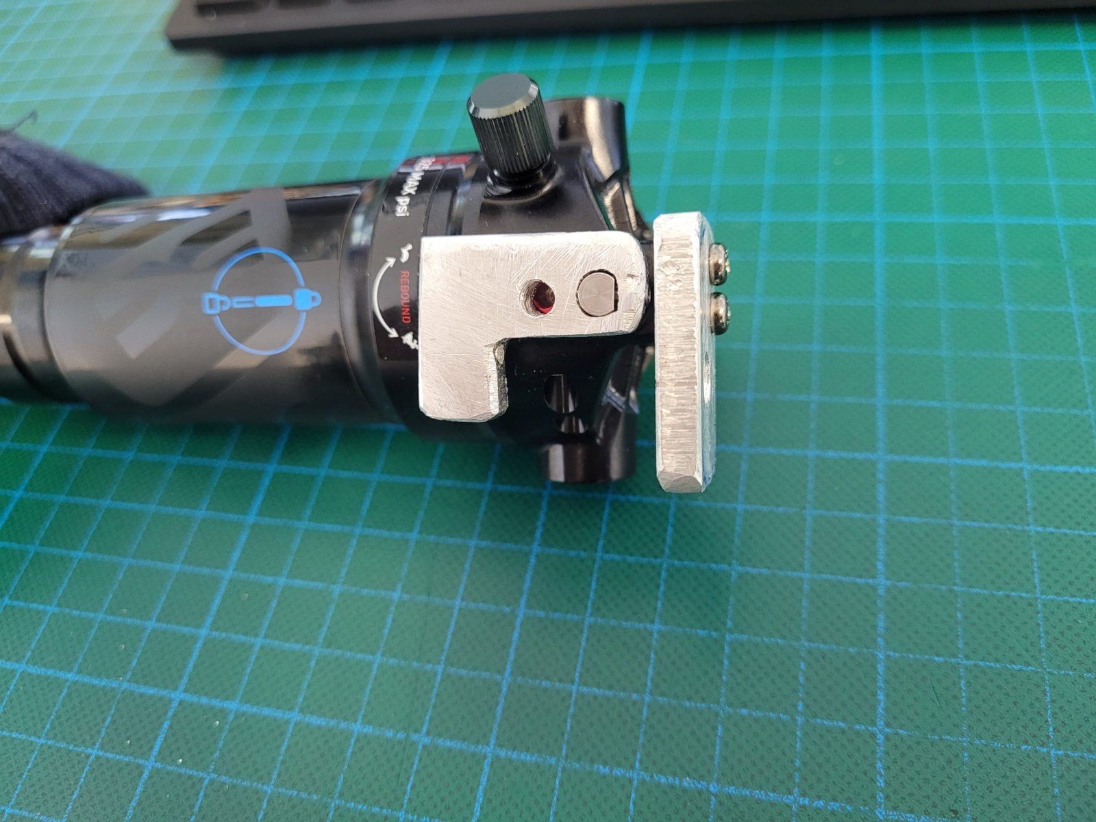

Hab mit nem Kumpel zusammen einen ersten "Prototyp" zusammengeschustert aus ein wenig Alu. Erster Test erfolgt die Tage und sollte es positiv ausfallen, dann wird das ganze nochmal etwas "schicker" nachgebaut bzw. ist jetzt noch unnötig viel Material vorhanden. Alle Kontaktpunkte zum anbringen sind ja vorhanden für einen Lockout.
Schöner wäre es schon , wenn SRAM einfach aftermarket teile hätte dafür.

Moin - hab das tatsächlich so gelassen und funktionieret auch gut im zusammenspiel mit einer Fox Remote und einer Rockshox Ultimate SL Gabel. Mach im Winter vielleicht noch einmal eine Variante drauß die hübscher aussieht.
Bin mit der Konstruktion etwa 1200km gefahren bis jetzt mit 7 Renntagen dabei.

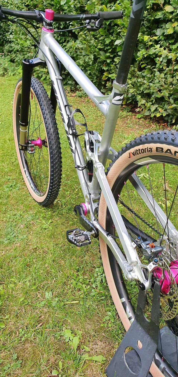

Weil ich es endlich fahren will und keine Lust hatte noch zu experimentieren, habe ich die Outpull Variante erstmal so gut es geht mittels der Druckteile, welche Nicolai beigelegt hat montiert.
Ich bin nicht so unzufrieden wie ich erwartet hatte, eigentlich geht es so auch, sieht nicht perfekt aus, aber derzeit akzeptiere ich es. Der Dämpfer funktioniert tadellos, finde den Hinterbau super sensibel und würde den Lockout sehr vermissen, hätte ich ihn nicht. Nur das Ovale Garbaruk-Blatt stört eher den runden Tritt im Lockoutmodus, als das es einen fühlbaren Vorteil hätte...das hat mich überrascht, fahre doch an anderen Bikes die Absolut Black-Kettenblätter mit Vergnügen... kann das jemand nachempfinden?
