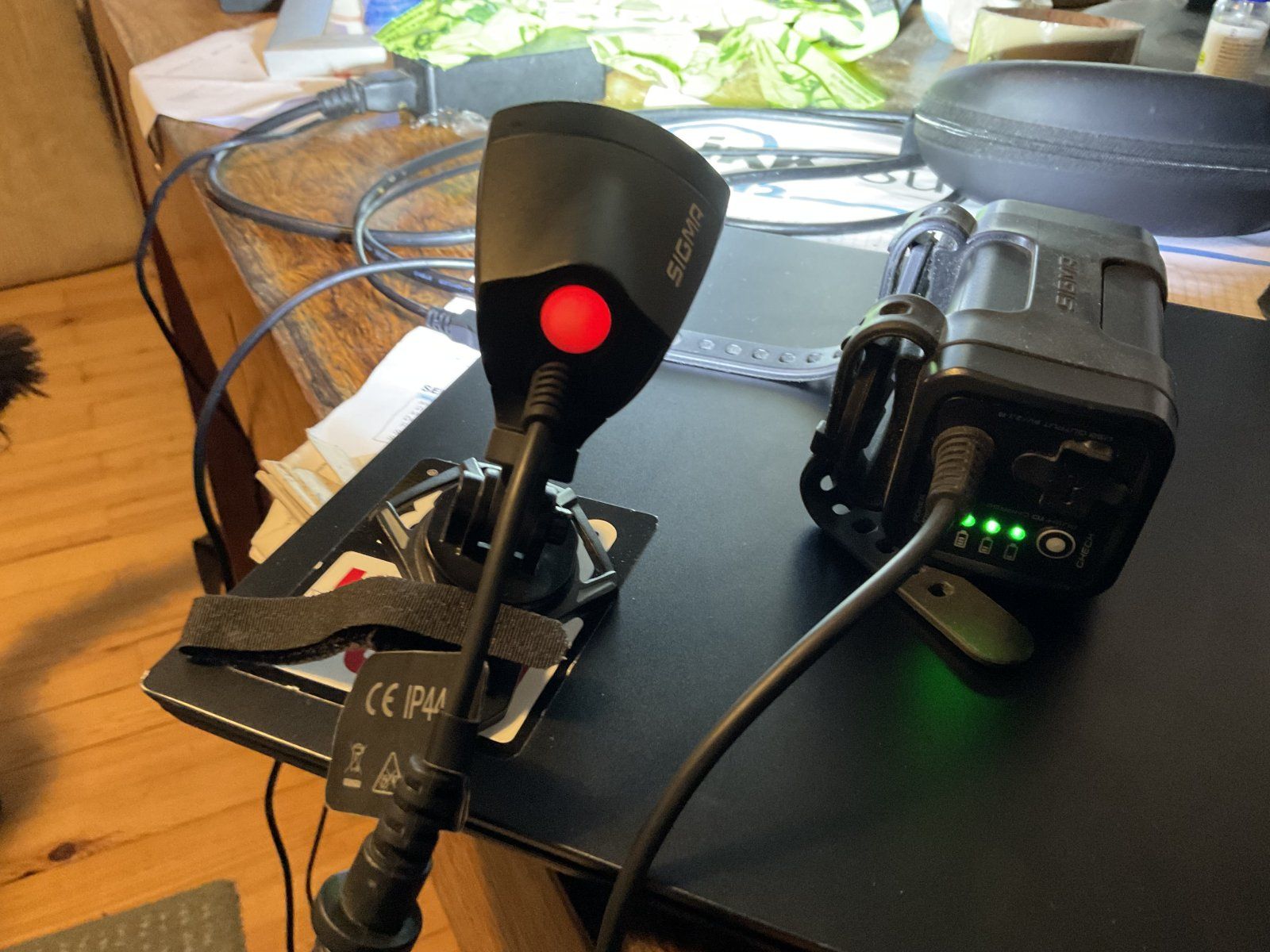

kann mir das Bild jemand erklären?
gemäß des Akku Indikators beträgt die Kapazität der Batterie 75-51% aber der Indikator der Lampe ist rot und zeigt damit eine Restleistung von 39-1% an.

@simon phoenix
Ja, hier in diesem Faden. Mindestens ab ca. Seite 21, Post #520.
Ursache ist das Verlängerungskabel (erhöhter Widerstand/Spannungsabfall). Der Lampenkopf erkennt dann einen geringeren Akkuladestand. (Als Test: Ohne Verlängerungskabel sollten die Indikatoren eher übereinstimmen. Bringt nur für die Anwendung wenig.)
Es gibt eine "bessere" Version des Verlängerungskabels mit vergoldeten Kontakten. Ganz weg ist die Problematik damit aber trotzdem nicht.
Der komplette Faden beschäftigt sich hier mit der damit verfrühten Dimmfunktion der Lampe.

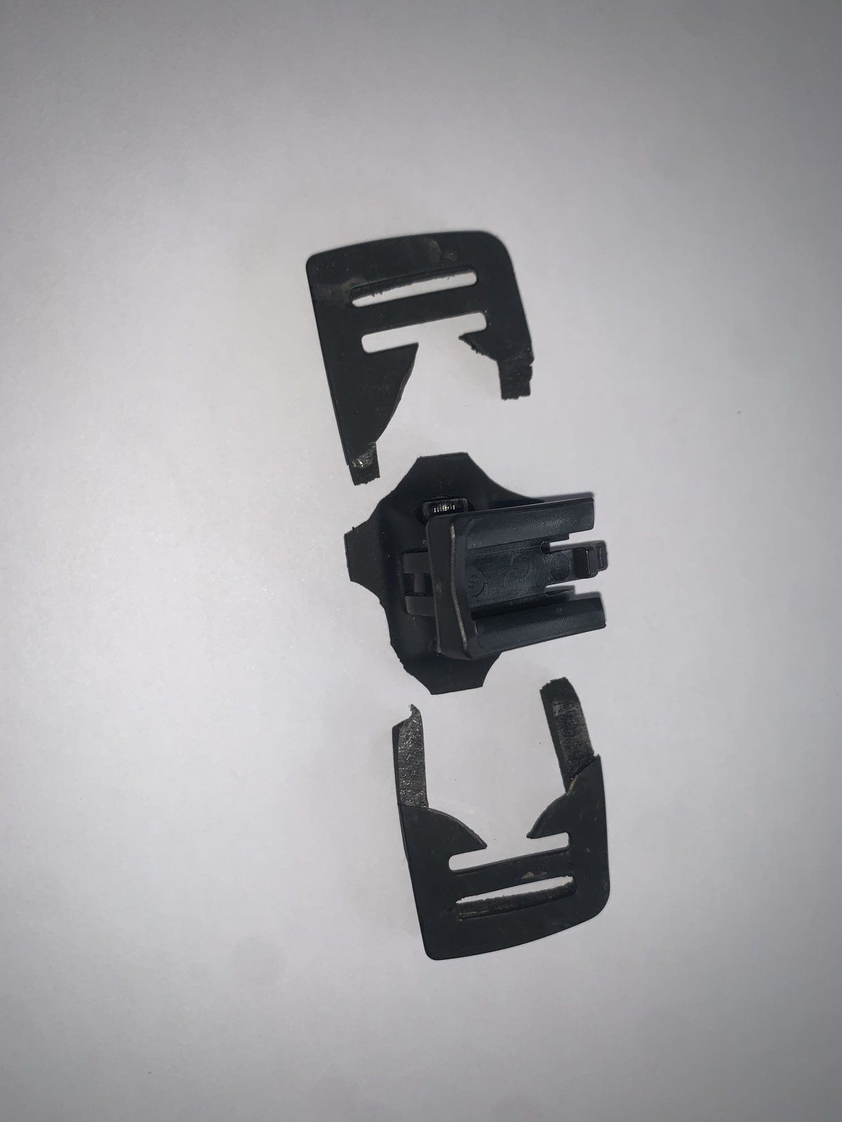

Bei der zweiten Tour unter 0 Grad Celsius ist mir die Helmhalterung übrigens an 2 Stellen zeitgleich durch gebrochen. Sigma war zwar kulant, aber auch das ist so ein Punkt wo ich mir denke: die Lampe kauf ich nicht nochmal.
