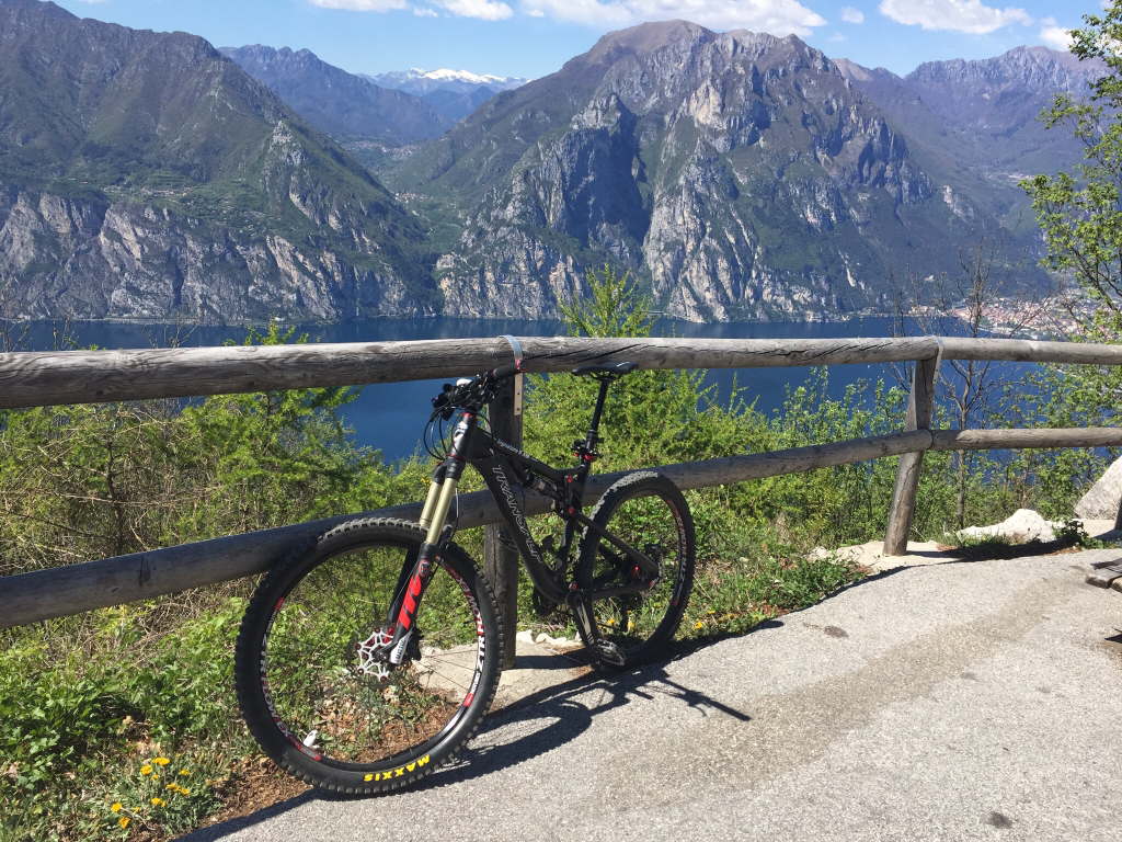

    Das Transalp will hoch hinaus!
    Italienische Luft bekommt ihm gut
    [​IMG]
    Gesendet von iPhone mit Tapatalk
    • gefällt mir gefällt mir x 3
