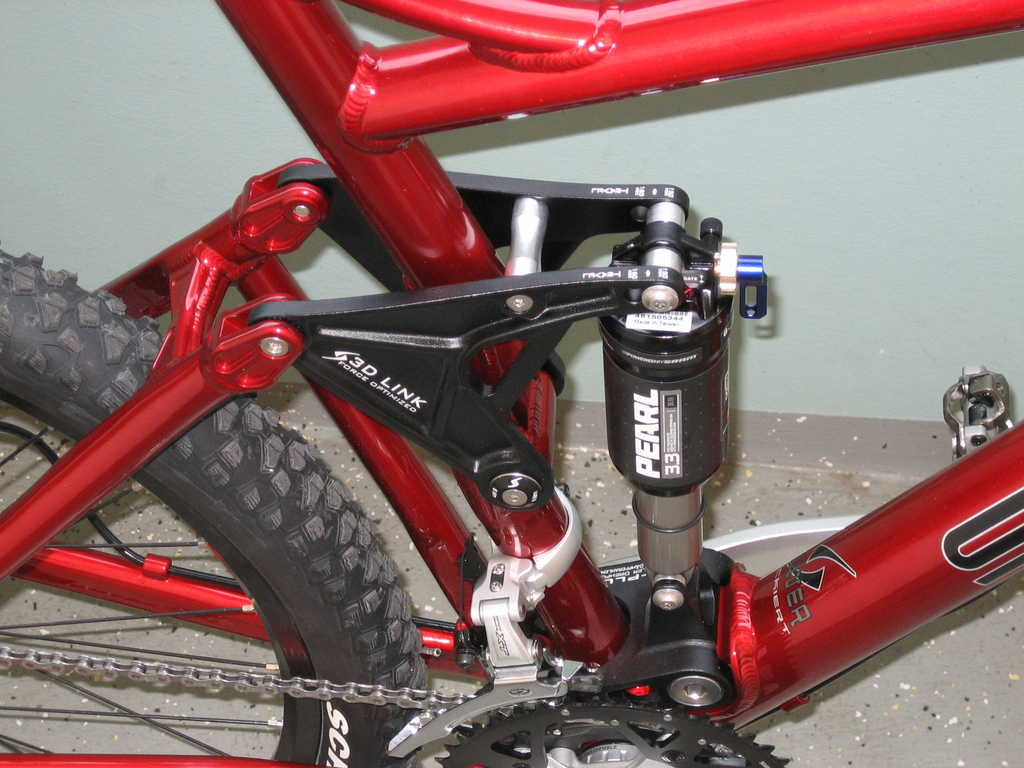

Zum Dämpfer/ Hinterbau:
optisch sehr solide gearbeitet, Veränderungen an der Dämpfung funktioniert extrem gut (deutliche Änderung vom Maximum zu Minimum).
Man kann einen Drehhebel jeweils 90° verdrehen um offen, verriegelt oder mit Motion Control (einstellbarer Floatgate) zu fahren - einfachste Bedienung (auch im Fahren ohne Verrenkung möglich und ohne viel Nachdenken)
Es gibt eine Einstellschraube um die Schwelle für das Floatgate zu ändern, da ich mit der "Standard Einstellung" gut zurecht komme habe ich die Einstellung nicht mal ausprobiert.
Ich bin bisher entweder offen gefahren ( mit ca.20% Sag) oder im "Pro Pedal"
Wahrscheinlich werde ich den Dämpfer noch etwas weicher abstimmen und dann eher 25% Sag bekommen.
Selbst jetzt ist der Hinterbau ziemlich schluckfreudig (zwischen RM Slayer ´05 und dem Santa Cruz Nomad (jeweils mit dem Fox Luftdämpfer), ist aber straffer als das Specialized Enduro 05.
Beim Wiegetritt ist es näher beim Slayer, das Nomad (zumindest in dem Setup das ich gefahren bin, es war von Privat aufgebaut) und definitiv auch das Specialized tauchen wesentlich stärker ein und zeigen Pedalrückschlag.
Das Elvox kann auch ohne den Motion Control im Wiegetritt gefahren werden ohne zu nerven.
Im Vergleich zu einem XC Fully (mein alter Nöll oder einem Storck Adrenalin) ist es aber schon unruhig.
Auf Straße, mit eingeschaltetem Motion-Control(MC), ist aber nur noch absichtlich ein Wippen zu verursachen.
In Lockout und MC ist praktish kein Wippen merklich, wenn man aber dann z.B. über den Randstein geht, spricht bei MC der Dämpfer an, er ist aber "hölzern".

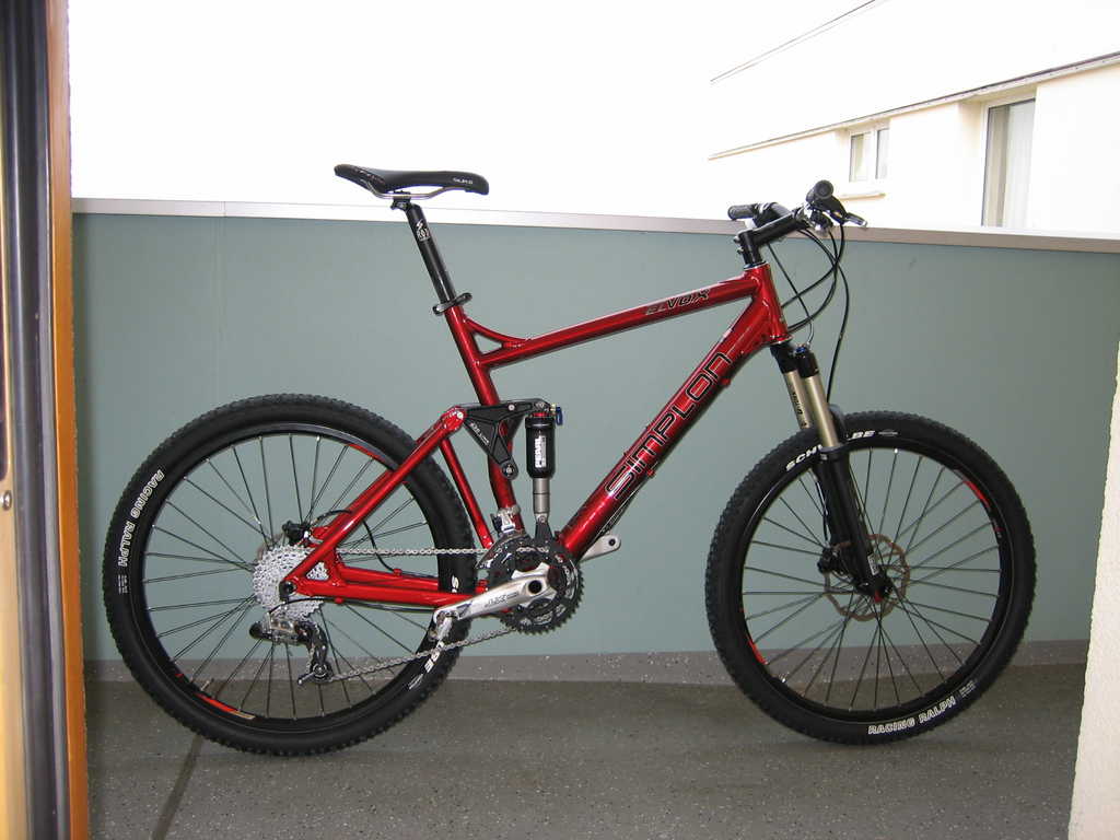

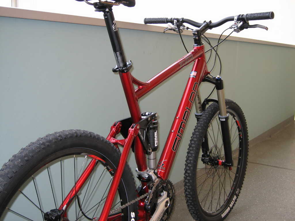

Hi,
Bin gestern noch ne kleine Runde durch den Wald gefahren.Der Ersteindruck
war Super,bin total begeistert.Ist allerdings auch mein erstes Fully,daher fehlt mir der vergleich.Von der Geometrie her scheints auch super zu passen.
Ich bin 189cm gross SL 92cm.Vorbaulänge ist 105mm ,2cm Spacer .
Der Händler hat es gewogen und meinte die Gewichtsangaben würden stimmen.
Meins hat 12,7 mit Pedalen,allerdings sind die Racing Ralph drauf.Ach ja Rahmengrösse ist L. Ausführlicher Fahrbericht folgt noch.
Hier erst mal ein Foto.
http://si6.mtb-news.de/fotos/data/11710/IMG_0195.JPG
http://si6.mtb-news.de/fotos/data/11710/IMG_0194.JPG
http://si6.mtb-news.de/fotos/data/11710/IMG_0191.JPG
