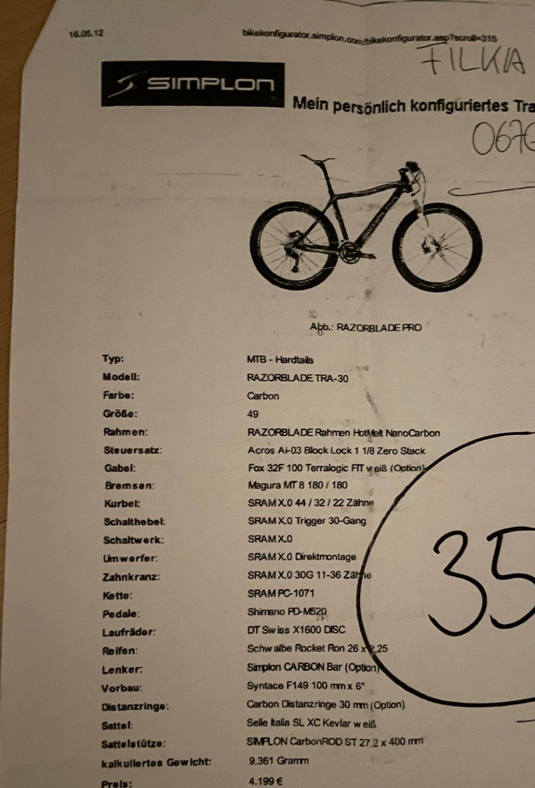

Hallo zusammen,
Ich möchte mein altes Simplon Razorblade 26" wieder auf Vordermann bringen da ich beim Schalten merke dass es hinten wild kracht und tscheppert^^
Momentan ist eine SRAM X0 Schaltgruppe verbaut.
Kann man so ein Bike auf 1x12 SRAM umrüsten?
Oder wäre es besser einfach eine neue Kassette zu verbauen? (Wenn ja welche Kassette könnt ihr mir bitte für meine Konfig empfehlen?)
Ich fahre mit dem Bike hauptsächlich Uphill, d.h. die Komponenten müssen leicht sein.
Ich bedanke mich schonmal für eure Hilfe.
Meine Konfiguration:
Kurbel: SRAM X.0 44 / 32 / 22
Schalthebel: SRAM X.0 Trigger 30-Gang
Schaltwerk: SRAM X.0
Umwerfer: SRAM X.0 Direktmontage
Zahnkranz: SRAM X.0 30G 11-36
Kette: SRAM PC-1071

Je nach dem wie alt das ganze ist, könnte es sich auch lohnen die Schaltzüge (Innen- und Außenzug) zu erneuern.
Dann würde ich bei 10-fach bleiben. Die 12-fach Kassetten, die auf deinen Freilauf passen, sind sauschwer. Sonst müsstest du den Freilauf gegen XD tauschen (falls das geht).
