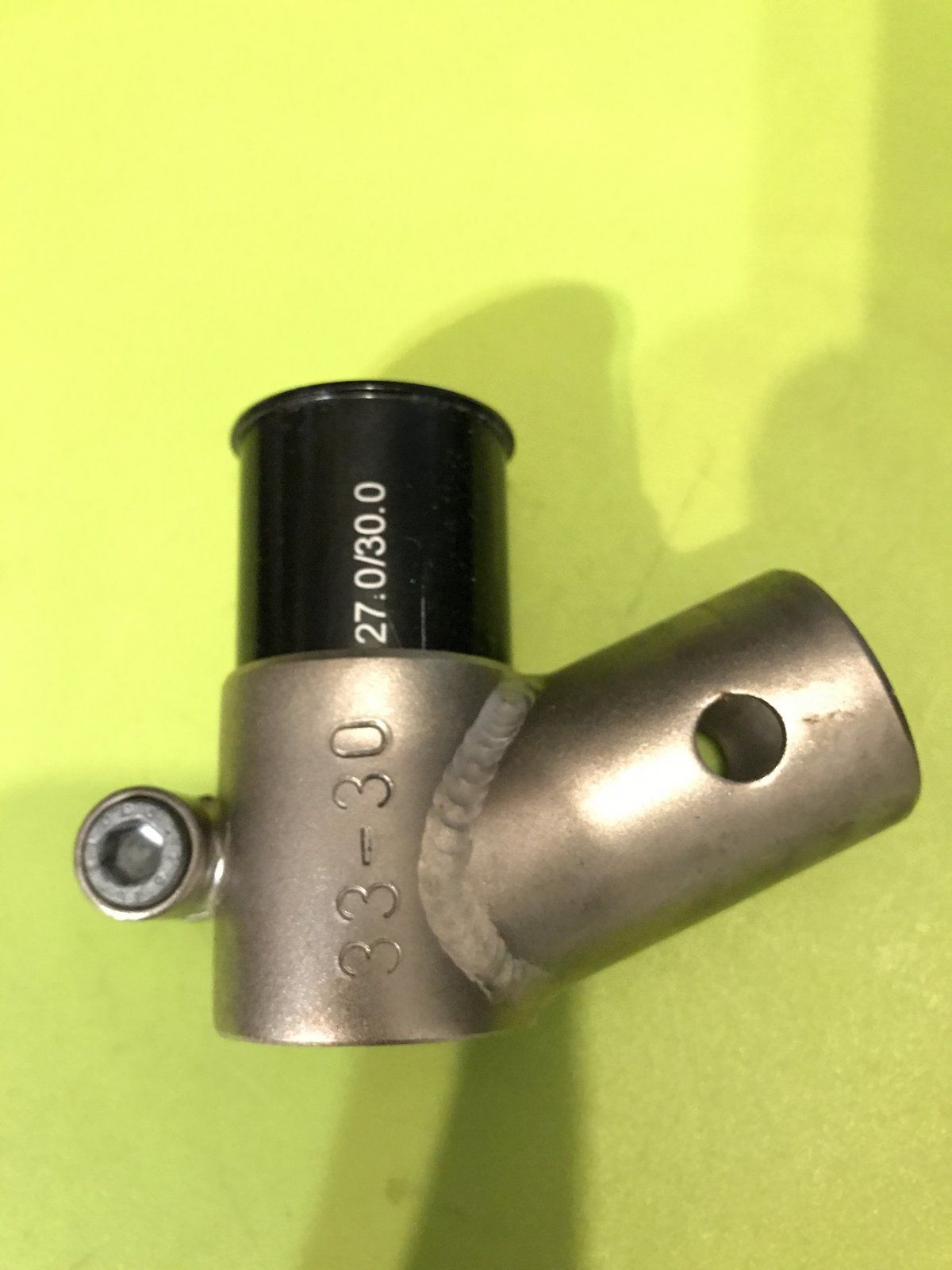

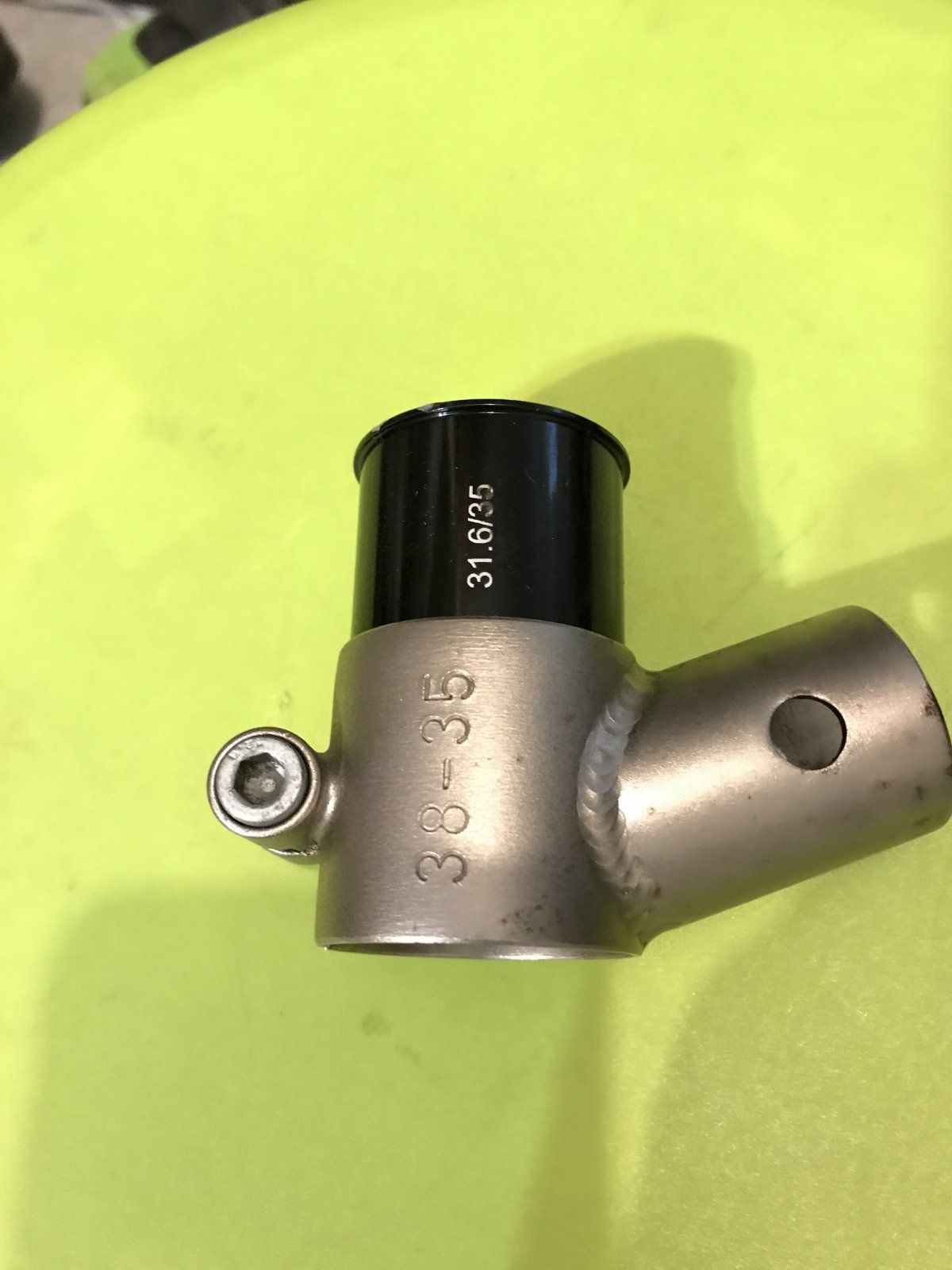

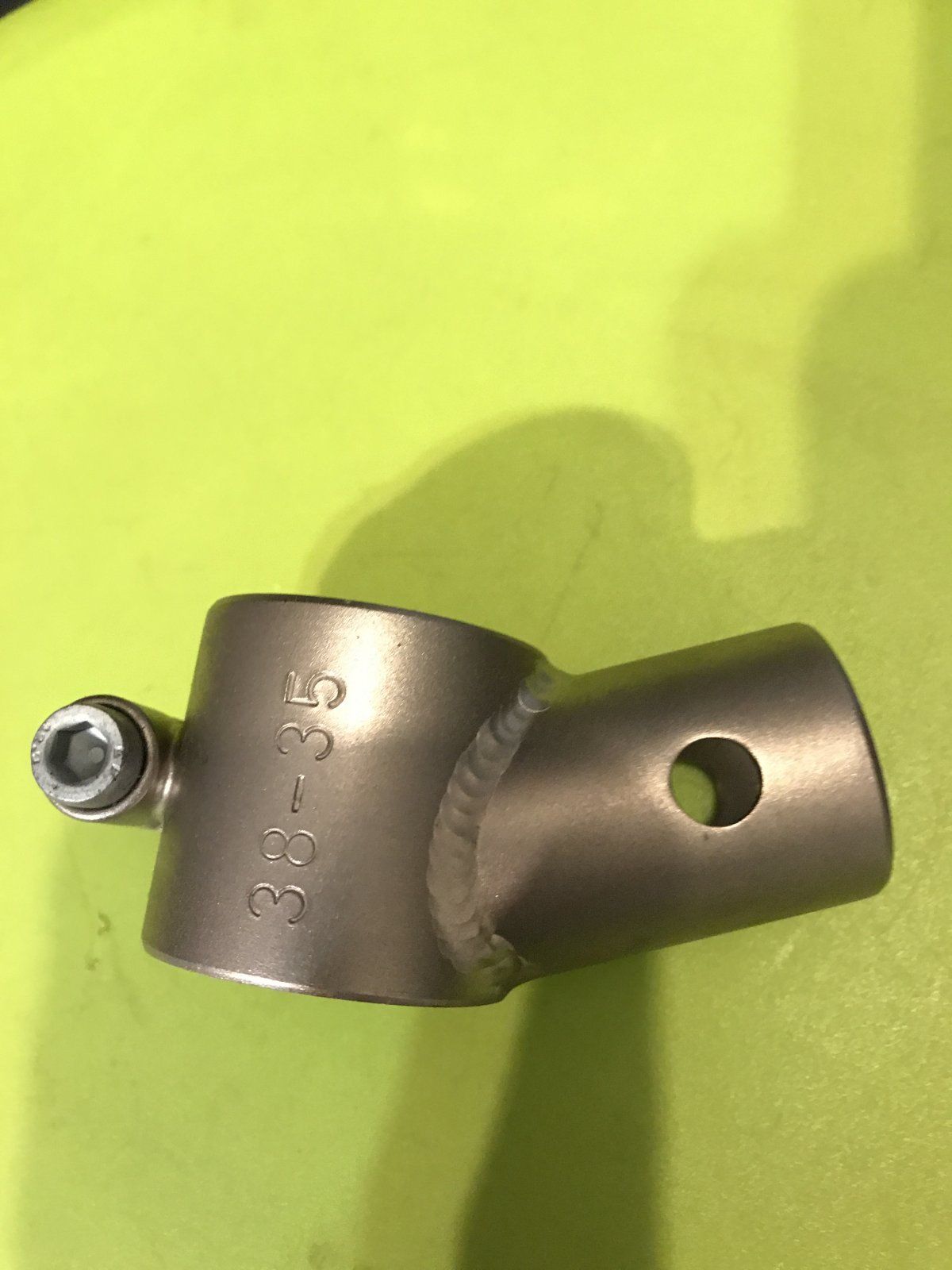

Falls jemand Interesse hat, habe noch 3 Kupplung für das Tout Terrain Singletrailer Zu verkaufen.
zwei mit Adapter mit Reduziereinsatzt (30€) und eins ohne (20€).
Beste Grüße!
willy

Gude,
ich suche eine Kupplung 35 mit Reduzierhülse auf 30.9.
Falls jemand eine los werden möchte, bitte PN.
Außerdem überlegen meine Frau und ich für den ST eine Croozer Hängematte zu besorgen - wegen der hohen Seitenwände. Hat jemand Erfahrung mit der Croozer Hängematte?
EDIT: Croozer Hängematte ließ sich einbauen. Ein bisschen friemelig, geht aber. Das scheint ja aber auch bei allen Hängematten der Fall zu sein.
