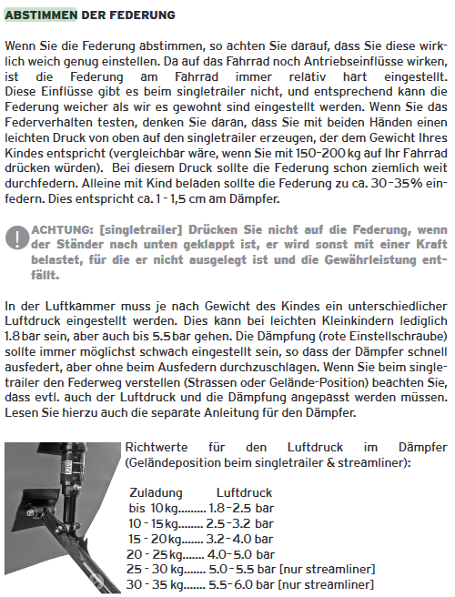

Am Anfang kann man den Dämpfer nicht sinnvoll abstimmen. Ist halt so...
Ist echt ein Manko. Mir war nicht bewußt, dass man mit den ganz kleinen Babies und Baby-Schale (unter 10kg) quasi ungefedert durch die Gegend fährt. :confused:
Wenn Sie das Federverhalten testen, denken Sie daran, dass Sie mit beiden Händen einen leichten Druck von oben auf den Singletrailer erzeugen, der dem Gewicht Ihres Kindes entspricht[...]. Bei diesem Druck sollte die Federung schon ziemlich weit durchfedern. Alleine mit Kind beladen sollte die Federung zu ca. 30–35% ein-federn. Dies entspricht ca. 1 - 1,5 cm am Dämpfer.
...ist am Anfang (ab 3 Monate) nicht hinzukriegen. Weder Sag noch "ziemlich weit"...
Kennt jemand weiche Dämpfer - auch mit (ultraweichen) Stahlfedern ?
Oder muss man am Anfang wirklich die ganze Federungsarbeit über den Reifen machen lassen ? Wenn ja, dann schmilzt ja der Vorteil zu den zweispurigen Anhängern, denn ich muss ja mit halb plattem Reifen (und somit entsprechendem Rollwiderstand) am Anhänger fahren, damit dort noch Federungsarbeit gemacht werden kann..

Also ich bin den Dämpfer fast ohne Luft gefahren, die 1.8-2.5 bar sind viel zu hart
Bei so geringem Gewicht im ST spielt der Rollwiderstand echt kaum eine Rolle, du willst in der Lebensphase doch nur biken um überhaupt mal zu biken und nicht um Rekorde auf zu stellen... ;)
Reduzier den Luftdruck in Dämpfer und Reifen so weit wie möglich. 0,5bar im Reifen reichen völlig. Gerade bei den ganz Kleinen ist man eh nicht so wild unterwegs und Durchschläge waren bei mir da überhaupt kein Thema. Den Dämpfer hab ich ebenfalls fast komplett abgelassen. Die Zugstufe ist dann zwar deutlich zu fest aber über den Gummiring kann man gut sehen ob sich der Dämpfer immer tiefer in den Federweg reinzieht oder ob es halbwegs passt. Alternativ kannst du 1,5L Pet Flaschen in den Trailer legen, damit wird die Abstimmung schon mal einfacher...
Und ganz ehrlich, es dauert nicht lang und die Kids sitzen normal angeschnallt, mit Spielzeug, Snack, Trinkflasche und Wechselklamotten im ST und feuern dich mit "schneller schneller" an während du 25kg+ die Berge hochziehen müsstest... :lol:
Nicht verkopfen, du hast ne super Basis und das wird schnell passen

Ich finde die Luftfeder ideal, weil sich das Gewicht im Hänger ständig verändert. Zwischen 8kg und knapp 25kg Nutzlast ist ein riesiger Bereich, der aber auch mal sprunghaft wechselt. Mit zwei Kindern kommt dann noch hinzu, dass sich allein daraus schon mal eine Anpassung ergeben kann. Ich habe zwar einen Mittelwert beim Luftdruck für beide Kids eingestellt aber zwei/drei mal pro Saison verändere ich den Luftdruck...

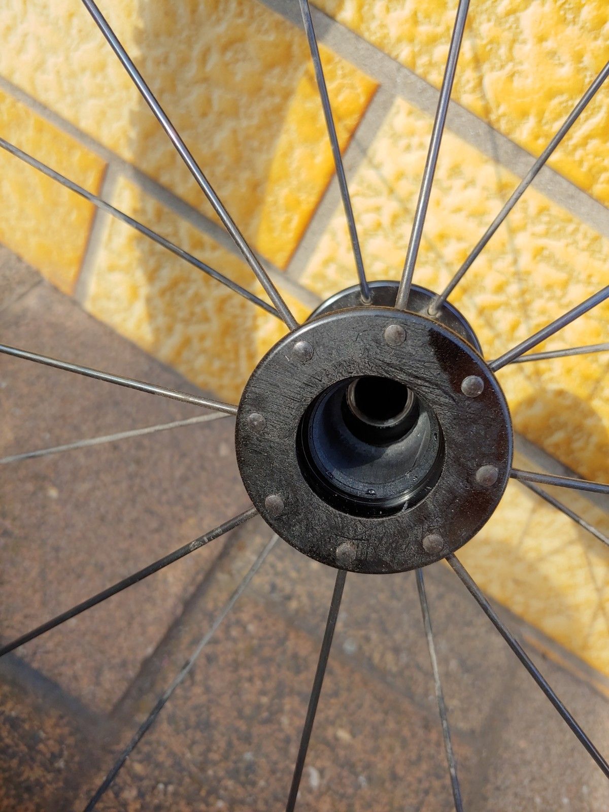

Hallo zusammen,
ich habe im April einen Singletrailer gekauft und bin seitdem ca. 300-400km damit gefahren und war eigentlich begeistert. Im Anhänger sitzt/liegt unser jetzt 8 Monate junger Sohn in einer Babymatte.
Letzte Woche hatten wir einen sehr unschönen Zwischenfall. Passiert ist es Gott sei Dank bei geringer Geschwindigkeit (berghoch) und auf gerade Strecke innerorts.
Während der Fahrt ist ganz plötzlich und ohne Ankündigung das Laufrad verloren gegangen, weil sich das Kugellager aus dem Laufrad gelöst hat. Das Kugellager ist auf der Achse verblieben und das Laufrad ist über die Straße gerollt.
Ich möchte gar nicht mehr darüber nachdenken, was hätte passieren können wenn das Laufrad zu einem anderen Zeitpunkt flöten gegangen wäre (höhere Geschwindigkeit, Kurven, Verkehr von vorne und hinten...).
Die Reklamation läuft gerade (ich wurde gebeten den Singletrailer einzuschicken). Ich bin gespannt, was Tout Terrain dazu sagt. Bisher habe ich nur erfahren, dass die Radnaben komplett samt Innenlager vom Zulieferer kommen und dass man so einen Defekt noch nie gesehen hat.

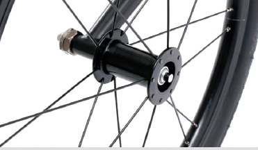

Die Achse ist doch falsch rum eingebaut? Die Seite mit der Kugel sollte doch auf der Nicht-Nabenseite sein.
Eigentlich ist die Achse fest mit der Nabe verbunden und wird dann durch die Schwinge gesteckt. Bei euch schaut es so aus, als wäre das genau anders rum. Wenn dann das Rad nicht komplett auf der Achse steckt (also wenn die Kugel nicht 100%ig in der fixierenden Position sitzt), dann kann es sein, dass das Laufrad in eurem Fall nach rechts außen ruscht (das Ende mit der Kugel ist dann zwischen den beiden Kukellagern in der Mitte der Nabe). Als letzte Folge klemmt sich die Kugel der Achse von innen gegen das linke Kugellager und zieht dieses ab. Das Rad fällt nach rechts ab.

Hoffe doch das Bild ist nur irritierend und das Kugellager sitzt auf der falschen Seite damit es nicht auch noch abhanden kommt. Falls das so verbaut war, ist das wie @Balkanbiker schon schrieb definitiv was faul.
Danke, du hast recht. Die Achse war falsch herum drin.
Kann ich das Lager wieder selbst in die Nabe einpressen oder sollte ich mir eine neue Nabe besorgen?
Dass die Kugel im Kugelsperrbolzen nicht komplett in der Endstellung ist, ist schnell mal passiert, besonders wenn da etwas Dreck im Spiel ist. Hatte ich auch schon mal, aber es schnell gemerkt. Beim Montieren des Laufrades muss man sehr genau schauen und immer dran Rütteln ob's sicher fest ist.
War der Anhänger neu oder gebraucht? Bei einem neuen sollte die Achse nicht falsch herum montiert sein.
Warum neue Nabe? Bei jeder hochwertigeren Nabe kannst du die Lager tauschen, da werden die auch nur Aus- und wieder Eingepresst. Solange der Lagersitz keinen Schaden genommen hat spricht nichts dagegen.
Beim Einpressen nur immer darauf achten, dass du auf den äußeren Ring des Lagers drückst, nicht auf den inneren.
Dann waren die 300 - 400 km ja fast schon richtig viel.
Aber ich glaube dass ich die Achse selbst reingesteckt habe, sicher bin ich mir aber nicht.
Ja hast du definitiv. Ich habe meinen auch erst kürzlich montiert. Die Achse war als Einzelteil separat mitgeliefert und muss vom Kunden eingesteckt werden. Die Abbildung dazu in welche Richtung findet sich in der Anleitung auf Seite 4.
Ich wusste garnicht, dass man die falsch herum einstecken kann...
