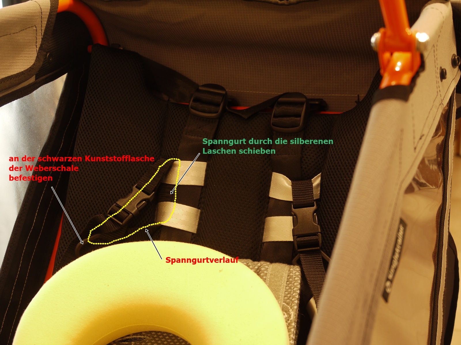

Ich würde die Schale aber gerne auch irgendwie am oberen Rahmen verspannen, damit sie nicht nach unten rutschen kann.
Das wollte ich auch. Weberschale im ST festmachen ist ja quasi ein eigenes Bikeprojekt.
Ich hab das so gemacht:
Ich hab die Spanngurte durch die (silbernen) Laschen des Sitzes durchgefädelt und diese als Befestigung benutzt. Wenn du oben auf den Rahmen gehst, dann hängt die Schale m.E. zu hoch. Bei Verwendung der Laschen weiter unten, liegt die Schale insgesamt tiefer und das Baby kann sich mit den Beinen unten am Rahmen abstützen und sich ggf. hochdrücken. Es hat dadurch zusätzlichen Halt und die Möglichkeit seine Sitzposition auf der Schale selbst zu korrigieren.
Insgesamt hab ich aber einen zusätzlichen Spanngurt gebraucht, wenn ich mich recht erinnere. Der Weberschale lagen nur 3 bei. Ich hab insgesamt 4 gebraucht.
Unten im Fußbereich hab ich einen Joga-Block untergestellt, den ich meiner Frau entwendet habe...

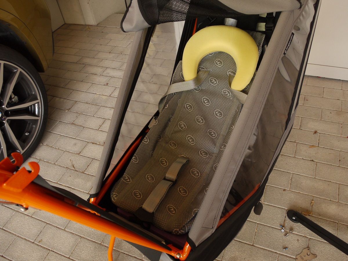

Insgesamt siehts dann so aus:
Für Zwerge sicherlich passend, für etwas größere fehlt da aber die Beinfreiheit unten. Bei der Einstellung hätte es, wenn ich mich recht erinnere, Durchschläge im Pobereich zum Sitz gegeben.
Insgesamt ist das schon recht eng im ST.
Hab auch geschaut, dass da möglichst nix drückt, aber die Sitzfläche ist weich und nachgiebig. Da schlägt nix durch...Unserer ist derzeit zwischen 68 und 74er Konfektionsgröße. Da ist die Einstellung ausreichend. Ich denk mal wenn er auf die 80 zugeht schieb ich die Schale höher.
Ich hatte die Sitzfläche entfernt
Das ging so ohne Weiteres ? Hab ich mir auch mal überlegt, sah mir aber nach ner größeren Aktion aus und hab’s dann gelassen...
